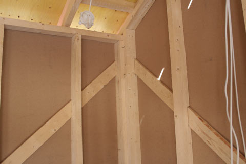

Kohteessa vinotuet on asennettu runkotolppien ulkolinjan mukaan.
Tee se itse -aitta, osa 5/8
Seuraava työvaihe on tuulensuojalevyn ja julkisivuverhouksen ristiinkoolaus. Myös sisääntulokuisti rakennetaan. Ennen tuulensuojalevyjen asentamista on hyvä asentaa aitan nurkkiin vinotuet sitomaan rakennetta. Vinotueksi riittää laudat, jotka lovetaan runkotolppiin. Loveus voidaan tehdä joko runkotolpan ulkolinjan tai sisälinjan mukaan.

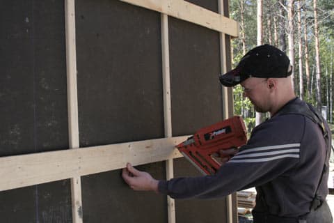

Ristiinkoolaus julkisivuverhoukselle

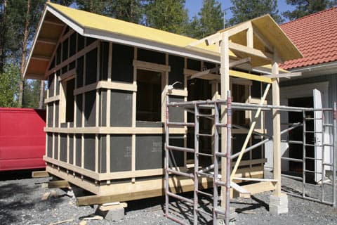

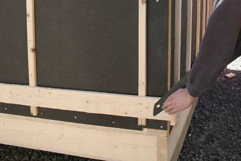

Ensimmäiseksi asennetaan pystykoolaus k600 mm:n jaolla, runkotolppien mukaisesti. Koolauksessa voidaan käyttää halkaistua lautaa. Pystykoolaus kiinnitetään nauloilla runkotolppiin. Pystykoolauksen päälle asennetaan vaakakoolaukset. Vaakakoolaus tehdään laudasta ja se asennetaan myös jaolla k600 mm. Koolausjako aloitetaan alimmasta vaakakoolauslaudasta, jonka alareuna on n. 100 mm tuulensuojalevyn alareunasta. Kts. alla olevia kuvia.
Ristiinkoolauksella varmistetaan, että julkisivuverhouksen ja tuulensuojalevyn väliin jää riittävä tuuletusväli, jossa ilma pääsee esteettömästi kiertämään.
<p data-block-key="2ho89">Alimmainen vaakakoolaus aloitetaan n. 100 mm ylempää kuin tuulensuojalevyn alareuna.</p>
<p data-block-key="glg7c">Vaakakoolaus tehdään k600 mm:n jaolla.</p>

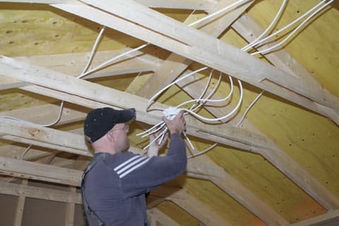

<p data-block-key="f6x2a">Sisäpuolella on asennettu ristikoiden tuet paikoilleen.</p>

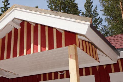

Aitan sisääntulokatos
Sisääntulokatoksen tekeminen on ehkä työläin osuus aitan rakentamisesta. Katoksen rakenteet kannattaa mitoittaa paikan päällä. Alla olevat ohjeet ovat vain suuntaa antavat, sillä katoksen mitat, muodot ja liitokset riippuvat olemassa olevan rakennuksen mitoista.

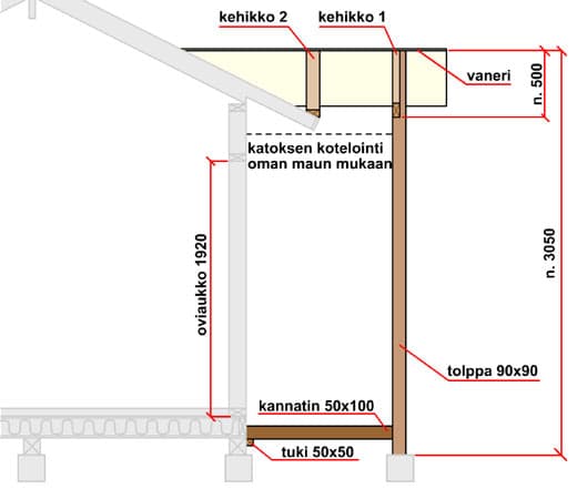

Katoksen tasanteen alle sijoitetaan myös esim. kevytsoraharkot tueksi. Katkaistaan katoksen tolpat 2 kpl n. 3050 mm:n pitkät kappaleet puutavarasta 90x90 mm. Tolppien päästä lovetaan ristikolle paikka. Ristikon kokonaiskorkeus on n. 500 mm. Asetetaan tolpat paikoilleen ja tuetaan ne päärakennukseen kiinni, siten että ne ovat pysty- että vaakasuorassa.

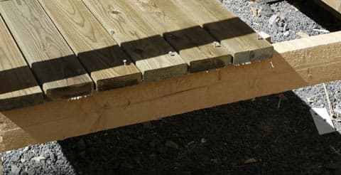

Päärakennuksen alareunaan kiinnitetään tuki, esim. 50x50 mm puutavarasta. Myös tolppien väliin asennetaan samanlainen tuki. Tämän tuen päälle nostetaan kannattimet 50x100 mm. Kannattimet kiinnitetään paikoilleen (tukeen, rakennukseen ja tolppiin). Kannattimien päälle kiinnitetään kyllästetystä puusta laudat.
<p data-block-key="23b8a">Kannattimien päälle kiinnitetään kyllästetyt laudat.</p>

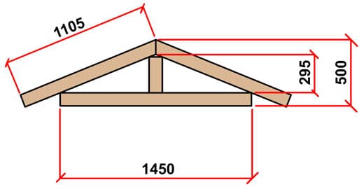

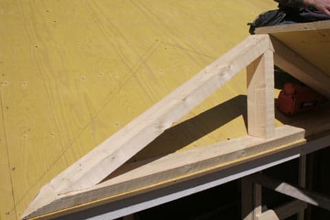

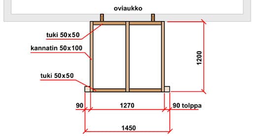

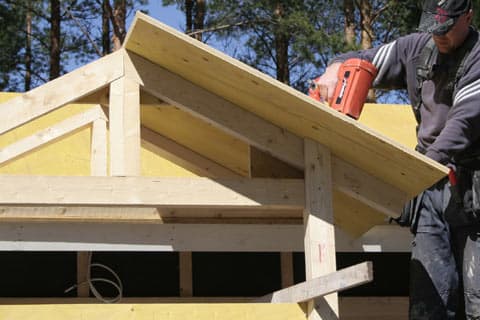

Tehdään kehikko 1 kaavion mukaisesti ja asetetaan se paikoilleen (lovettuun kohtaan pystytolppiin). Katon päälle tuleva kehikko 2 on matalampi. Korkeus määräytyy katoksen etäisyydestä, joten tämä kehikko kannattaa mitoittaa paikan päällä. Kun molemmat kehikot ovat paikoillaan, asennetaan vanerit katokseen.
<p data-block-key="bgnn4">Kehikko 1, päämitat.</p>
<p data-block-key="2s1nm">Kehikko 2 on nostettu rakennuksen lappeen päälle.</p>

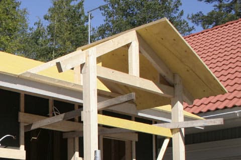

<p data-block-key="0zq5v">Sisääntulokatos on viimeistelyä vaille valmis.</p>
Vinkki: Aittaan ei välttämättä tarvitse tehdä sisääntulokatosta. Jos katoksen jättää pois, voi rakennuksen yhteyteen rakentaa pienen terassin. Terassille voi sijoittaa vaikka pöydän ja tuolit aamukahvihetkeä varten.
