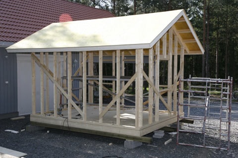

Runko pystytetty, kurkihirsi ja kattotuolit paikoillaan, päällimmäisenä vesikattovaneri.

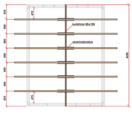

Kurkihirsi tehdään 50x150 mm puutavarasta, L= 4250 mm. Kurkihirsi nostetaan päätyihin asennettujen runkotolppien päälle. Runkotolpat on katkaistu (vaihe 2 osiossa) oikeaan korkeuteen, h=2950 mm. Kurkihirsi naulataan tukevasti runkotolppaan kiinni. Esimerkiksi reikälevy on hyvä kiinnityksessä.

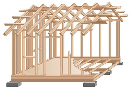

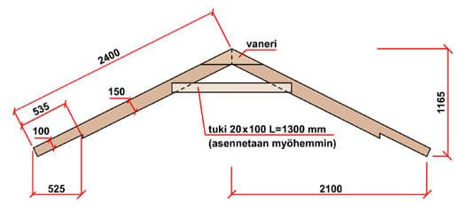

Aitan kattotuolien teko
Kattotuolit rakennetaan 50 x 150 puutavarasta kuvan mukaisesti. Kattotuolit vahvistetaan harjaliitoksen kohdalta vaneripaloilla, molemmin puolin. Kattotuoleja valmistetaan 8 kpl. Jotta räystäsrakenteista ei tulisi liian massiiviset suhteessa pieneen mökkiin, on kattotuolien päät kavennettu 100 mm:n paksuisiksi. Päätyihin tulevat rakenteet tehdään paikalla.
<p data-block-key="deiwh">Kattotuolikaavio</p>
Kattotuolikaavio
Kattotuolien asennus
Kattotuolit asennetaan tasakerran päälle kuvan mukaisella jaolla. Kattotuolit kiinnitetään tasakertaan kulmaraudoilla. Kun kattotuolit on nostettu kurkihirren päälle paikoilleen, asennetaan kattotuoliin vielä lisätuet. Jotta ristikot pysyvät paikoillaan / pystyssä (ennen koko kattorakenteiden valmistumista), kannattaa ristikoihin naulata vinotukia laudoista.

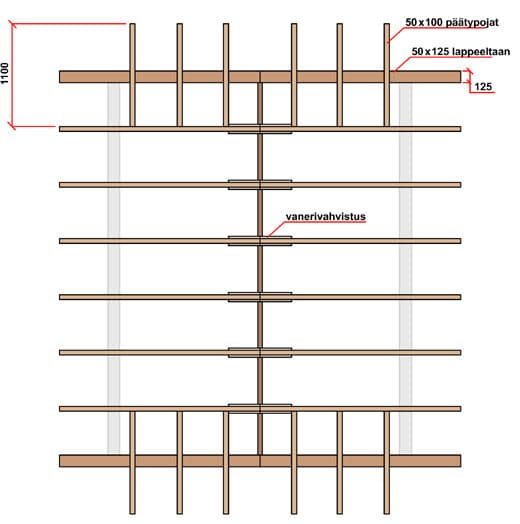

Päätyjen teko aittaan
Kun päätyjen runkotolpat on katkaistu oikean korkeuteen, kiinnitetään 50x125 mm puutavara lappeeltaan runkotolppien päälle. Pituus on 2400 mm. Tämän jälkeen tehdään päätypojat, yhteensä 12 kpl, L=1100 mm. Päätypojat asennetaan kuvan mukaisesti. Lappeella olevan 20x125 puutavaran päälle (päätypoikien väliin) asennetaan 50x100 mm puutavarasta pätkät. Katso alla oleva 3D-leikkauskuva.

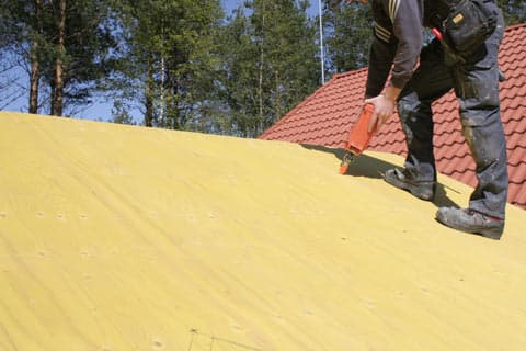

Kun otsalaudat on asennettu, nostetaan katolle vesikattovanerit. Tähän aittaan käytettiin Wisa-kate plus 19 mm:n pontattua vesikattovaneria.
