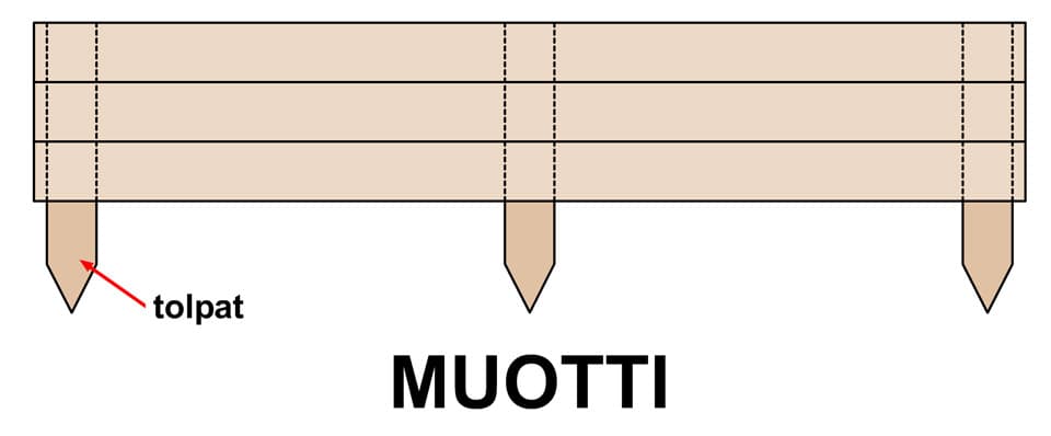

Aloita hiekkalaatikon teko sivumuoteilla. Sahaa pystytolpat n. 500 mm:n pituisiksi. Aja sirkelillä pystytolppien päät nuolen näköiseksi. Kokoa kaksi muottia, joissa on kuvan mukaisesti kolme pystytukea, sekä kaksi muottia, joissa on vain keskellä yksi pystytuki.
<p data-block-key="mv1vh">  </p><p data-block-key="16fgn">Hiekkalaatikon sivu kannattaa rakentaa tukevaksi, jotta kehikko pysyy suorassa ja kestää leikkejä useamman kesän. (Kuva Keijo Aulu, Rakentajan Arkisto)</p>

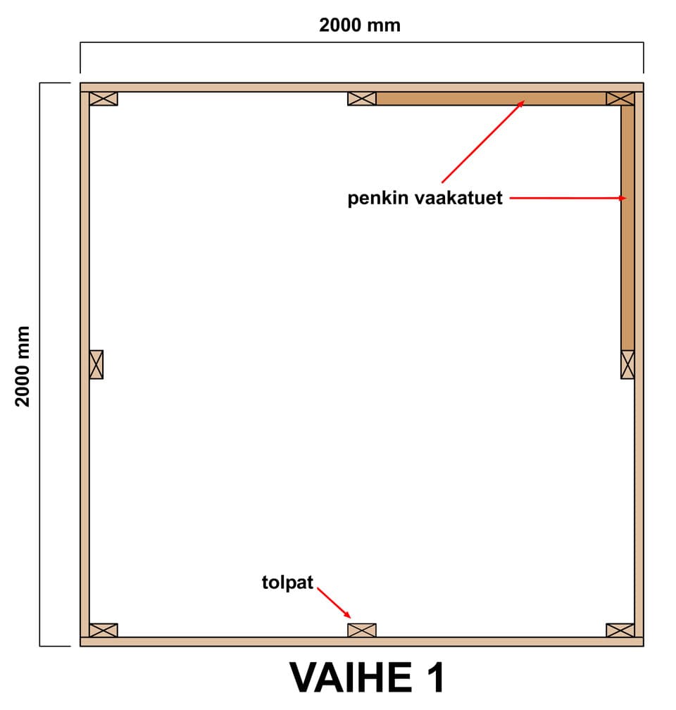

Kokoa hiekkalaatikon muotit kehikoksi suoran alustan päällä (samanlaiset muotit vastakkain, kiinnitys kulmista).
  1. Tarkista ristimitta.
  2. Kaiva hiekkalaatikolle varattuun paikkaan urat muottien alle (esim. 10x10 cm ).
  3. Sijoita kehikko sille kaivettuihin uriin.
  4. Nuiji kevyesti pystytukien kohdalta, jotta tolpista jää jäljet maahan. Ota kehikko pois.
  5. Syvennä maata pystytukien kohdalta esim. rautakangella. Nosta kehikko paikoilleen.
  6. Nuiji varovasti laatikko paikoilleen. Tarkista ristimitta.
  7. Täytä urat esimerkiksi soralla.

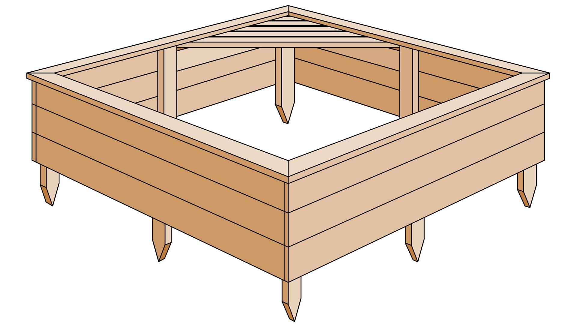

Sahaa puutavarasta 50x100mm oikean pituiset vaakatuet penkille. Asenna vaakatuet siten, että vaakatuki jää pystytolppien yläreunasta laudan paksuuden verran alle. Kiinnitä vaakatuet.
<p data-block-key="hy8ig">Hiekkalaatikon rakenne. (Kuva Keijo Aulu, Rakentajan arkisto)</p>

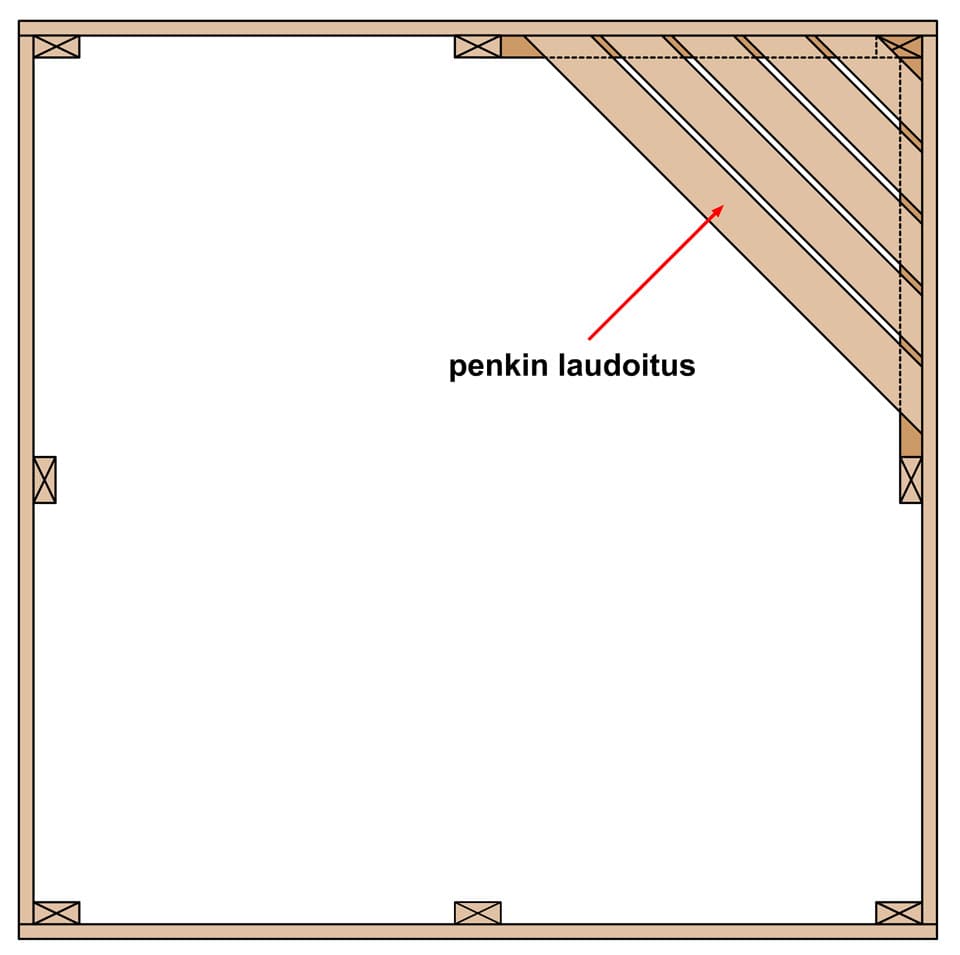

Penkin laudoitus kannattaa aloittaa nurkasta. Jotta saat ensimmäisen laudan tarpeeksi lähelle nurkkaa, lovea tarvittaessa lautaa hieman pystytolpan tieltä pois. Hyvä laudoituksen väli on perinteinen kirvesmiehen kynän paksuus. Voit myös sahata "mittatikun", jonka asetat lautojen väliin asennuksen ajaksi. Näin väleistä tulee tasaiset.
Viimeistele hiekkalaatikon reunat asentamalla päälilaudat kuvan mukaisesti.

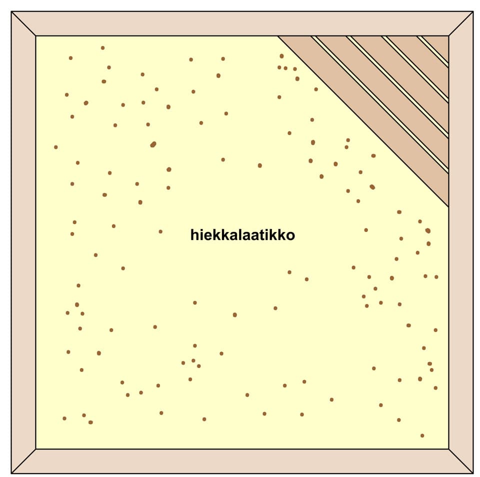

<p data-block-key="mbjff">  </p><p data-block-key="bohsd">Reunapenkit tekevät hiekkalaatikosta käytännöllisemmän ja antavat lapsille sekä aikuisille istumapaikan leikkien äärelle. (Kuva Keijo Aulu, Rakentajan Arkisto)</p>
