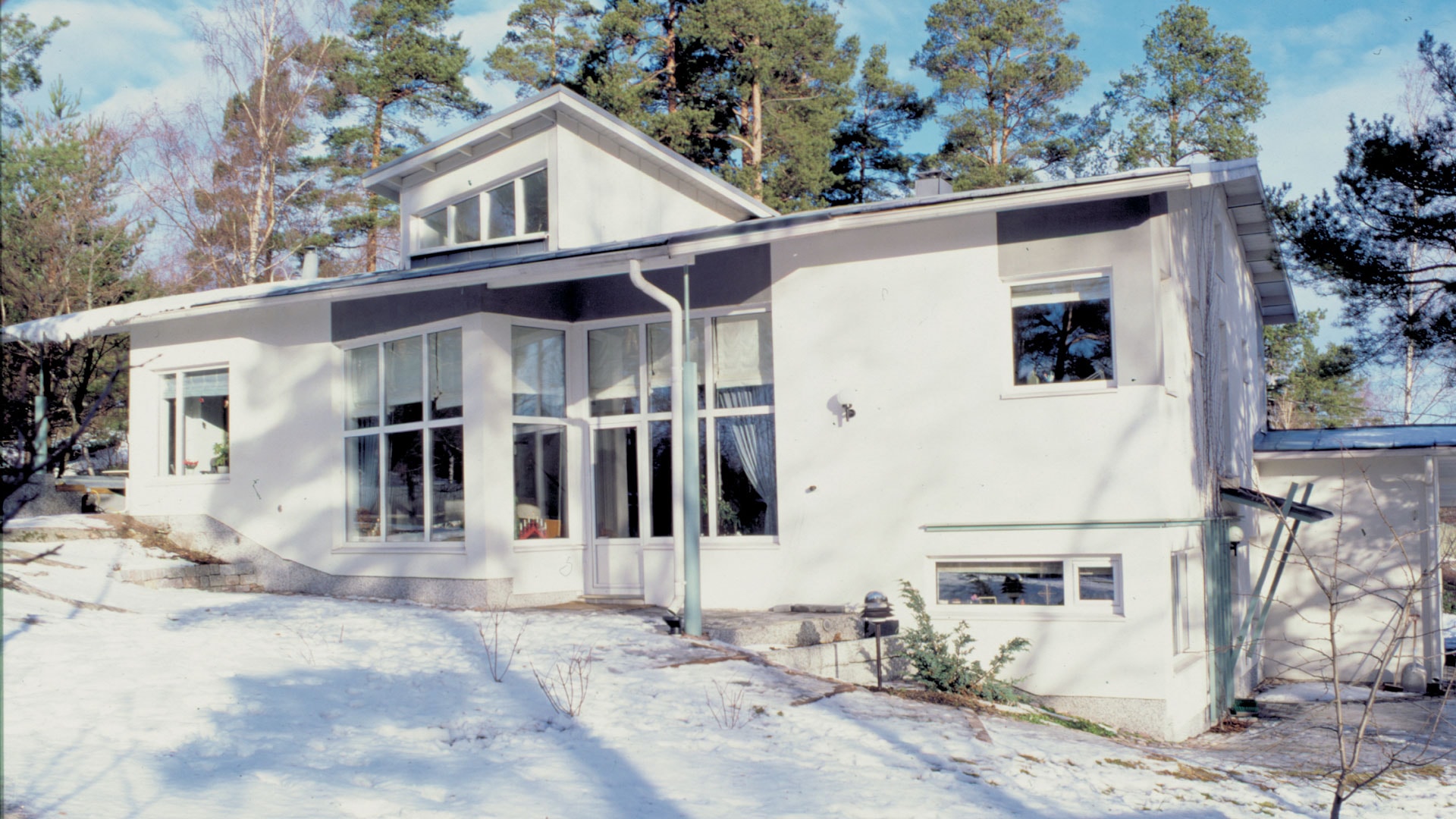

Hiekka- ja soramaa sekä kalliolle rakentaminen tarkoittavat usein korkeita radonpitoisuuksia. Hyvä ilmanvaihto on radon-ongelmissa ensisijainen apu.
Mittarin painuessa pakkaselle, lisääntyy radonpitoisen ilman virtaus maaperästä sisätiloihin. Mikäli asunto sijaitsee harjulla tai soramaalla tai se on rakennettu kallion päälle, on perusteltua epäillä korkeita radonpitoisuuksia. Myös savimaille perustetussa talossa saattaa olla radonia, sillä perustusten ja alapohjan alle tuodut täyttösorakuormat ovat mahdollisesti louhittu kalliosta, jossa on korkea radonpitoisuus.
Vielä enemmän syytä epäilyyn on, jos ilmanvaihto asunnossa ei toimi. Huono ilmanvaihto ja rakennuksen alipaineisuus lisäävät huomattavasti radonsäteilyn riskiä, sillä alapohjan kautta sisään pääsevät ilmavuodot kuljettavat alipaineen voimalla radonia sekä muita epäpuhtauksia sisäilmaan.
Suomessa vuosittain 300 ihmistä sairastuu radonaltistuksen aiheuttamaan keuhkosyöpään. Mitä kauemmin radonpitoisuudelle altistuu ja mitä suurempia radonarvot ovat, sitä suurempi on myös sairastumisen riski. Radon ei oireile allergisina reaktioina eikä aiheuta huimausta sen paremmin kuin väsymystäkään. Koska radonia ei voi myöskään aistinvaraisesti havaita, ainoa keino varmistua rakennuksen puhtaudesta on mitata sen radonpitoisuudet.

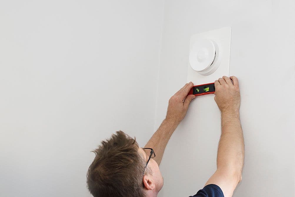

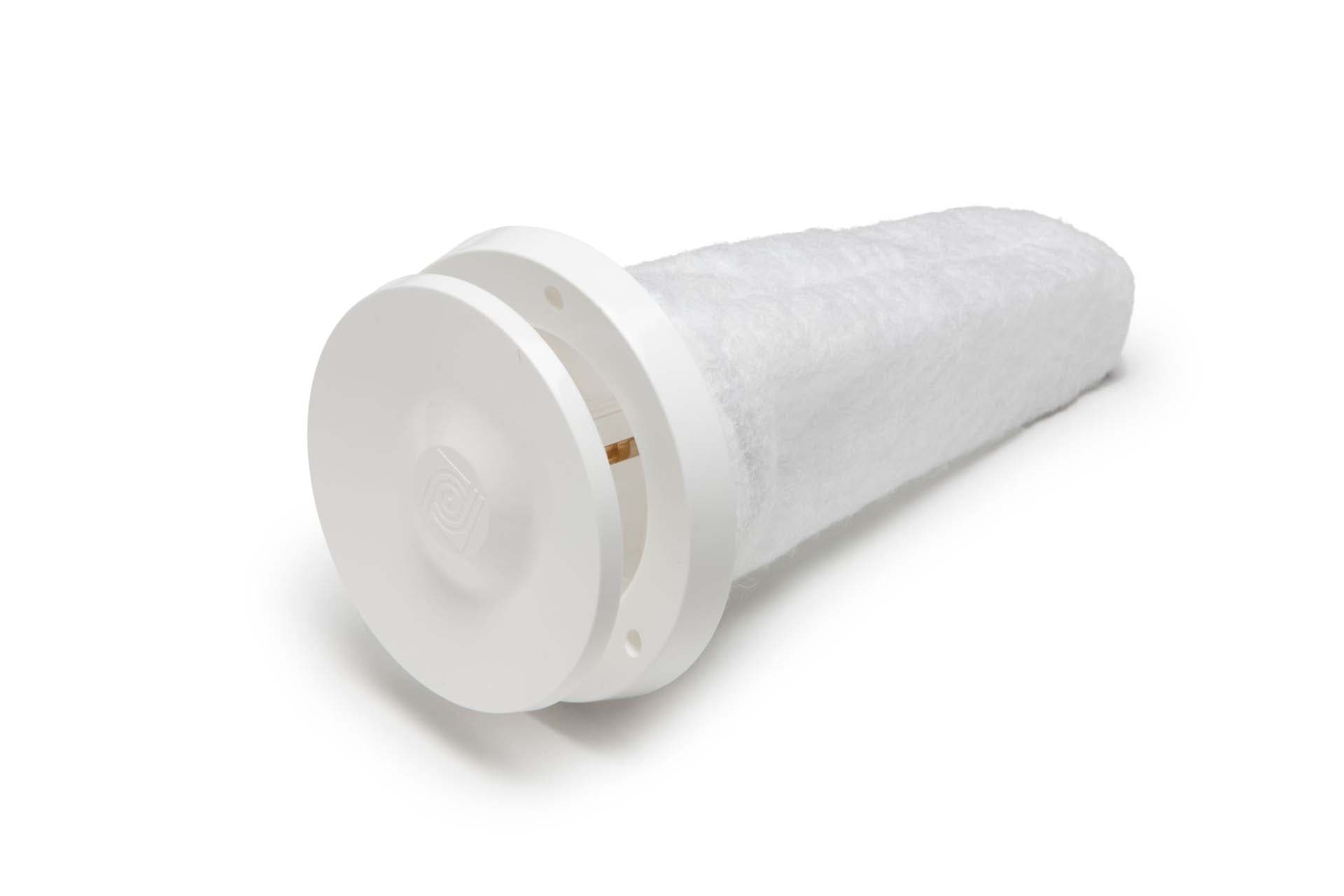

Ilmanvaihto kuntoon Velco-korvausilmaventtiileillä
  • Velco-korvausilmaventtiilit takaavat asuntoon hallitun ja puhtaan korvausilman. Venttiilin termostaatti säätää venttiilin avausta portaattomasti ulkolämpötilan mukaan kaikkina vuodenaikoina. Kylmällä ilmalla venttiilin avaus kiertyy pienemmälle, lämpimällä suuremmalle.
  • Filtrete™ VS-100-suodattimella varustettuna Velco-korvausilmaventtiili päästää raittiin ilman asuntoon, mutta estää tehokkaasti epäpuhtauksien pääsyn sisäilmaan. Suodattimen teho perustuu sen staattiseen sähkövaraukseen, joka vetää pienetkin hiukkaset itseensä kuin magneetti. VTT:n tutkimusten mukaan Filtrete™ täyttää korkeat F7-luokan erotusasteen vaatimukset; se suodattaa siite- ja katupölyn sataprosenttisesti sekä torjuu merkittävän osan terveydelle haitallisista pienhiukkasista.
  • Velco-venttiileillä on 10 vuoden takuu.
  • Helppo asentaa vanhan venttiilin tai rautaluukun tilalle, seinään tehtyyn uuteen läpivientiin tai ikkunan puiseen tuuletusluukkuun.

Velco-korvausilmaventtiilillä raikasta ilmaa ilman vaivannäköä
Sopivaa venttiilimallia valittaessa kannattaa kiinnittää huomiota tuotteen ilmamääriin, kestävyyteen ja tehokkaaseen ilmansuodatukseen. Automaattisesti toimiva Velco-korvausilmaventtiili säätää itse venttiililautasen avausta muuttuvan ulkolämpötilan mukaan. Tällöin ilmanvaihto toimii ympäri vuoden ilman, että siihen tarvitsee kiinnittää erityistä huomiota. Kylmällä ilmalla venttiilin avaus kiertyy pienemmälle, lämpimällä suuremmalle. Koska termostaatin toiminta on lämpölaajenemiseen perustuva, se ei tarvitse sähköä toimiakseen.
Uusien Velco-korvausilmaventtiilien asentaminen onnistuu uuteen seinäläpivientiin sekä puisiin tuuletusluukkuihin. Tuuletusluukkuihin asennettavien venttiilien hinta on noin 100 €/kpl asennettuna. Uuden läpiviennin kustannukset riippuvat seinän rakenteesta. Esimerkiksi seinän läpi toteutettavalla timanttiläpiviennillä venttiiliratkaisu kustantaa asennettuna noin 300 €/kpl.
Velco-korvausilmaventtiili istuu sovituskappaleen avulla hyvin myös vanhojen korvausilmaventtiilien reikiin ja se on mahdollista asentaa myös alkuperäinen rautaluukku säilyttäen. Yksittäisen asunnon venttiilien asentamiseen kuluu aikaa tunnista kahteen, riippuen makuuhuoneiden lukumäärästä ja asennustavasta.

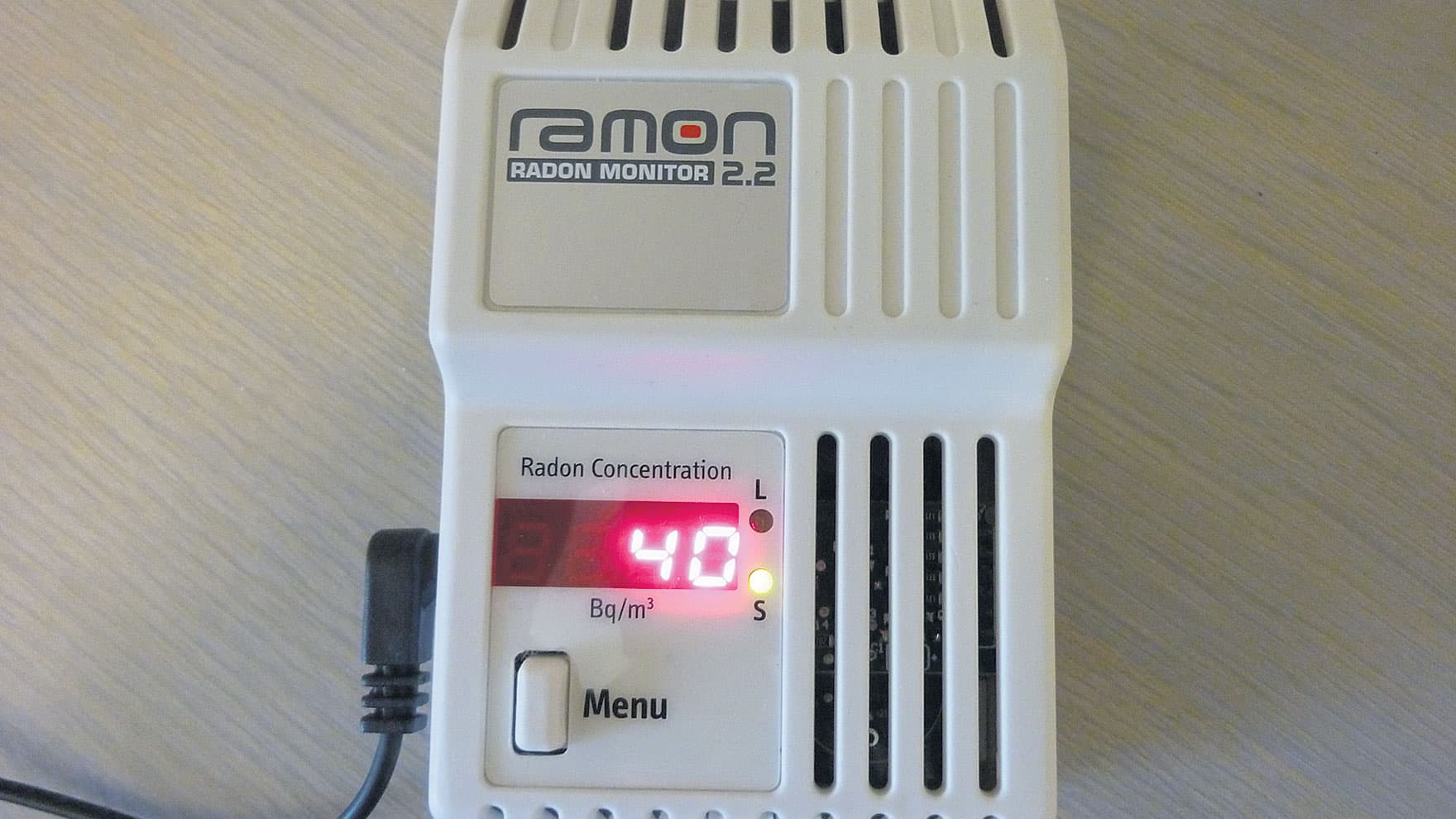

40 becquerelia. Tässä asunnossa radonpitoisuudet ovat sallitulla tasolla. Jo pelkästään hyvä ilmanvaihto auttaa usein pudottamaan korkeita radonpitoisuuksia. Radonpitoisuus vaihtelee ajan kuluessa, joten pitempi mittaus tuo lisää tarkkuutta tulokseen. Halutessasi tarkkoja tietoja, ota yhteyttä STUKin mittauspalveluun.
Miten selvittää asunnon radon pitoisuus?
Sisäilman radonpitoisuuden selvittämiseksi tulisi käyttää Säteilyturvakeskuksen hyväksymää mittausmenetelmää. Radonmittauksen voi tilata esimerkiksi STUKin radonmittauspalvelusta. Mittaus tehdään kahdella radonmittauspurkilla eri puolilla taloa, ja paras ajankohta mittauksen tekemiseen on lämmityskauden aikana, kylmempään vuodenaikaan. Radonmittauspurkit tulisi pitää näissä tiloissa 2–3 kuukautta riittävän mittausvarmuuden saamiseksi.
Mittauksen voi aluksi tehdä myös suuntaa antavana pikamittauksena, siihen tarkoitetulla elektronisella pikamittarilla. Mikäli olet kiinnostunut tarkastamaan asuntosi radonpitoisuuden pikamittauksena, voit tiedustella mittaria lainaan Velcolta.
