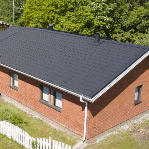

Peltikatto on suosittu valinta suomalaisissa kodeissa ja rakennuksissa sen kestävyyden ja helppohoitoisuuden vuoksi. (Kuva: Metehe)

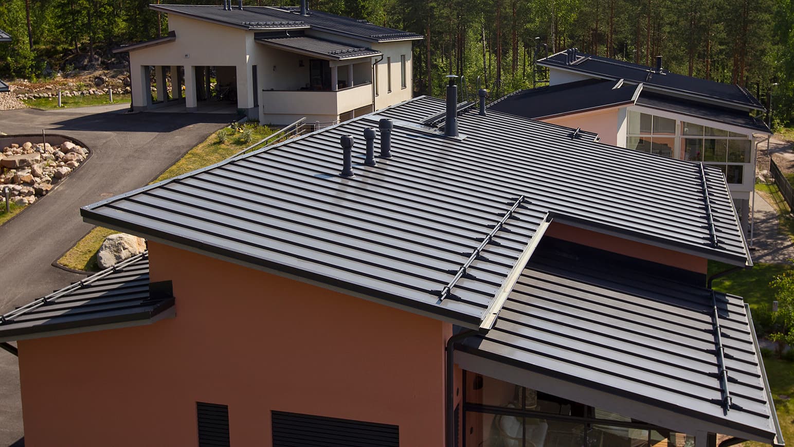

<p data-block-key="gxpnw">Aalto Kattopelti (Kuva: Metehe)</p>

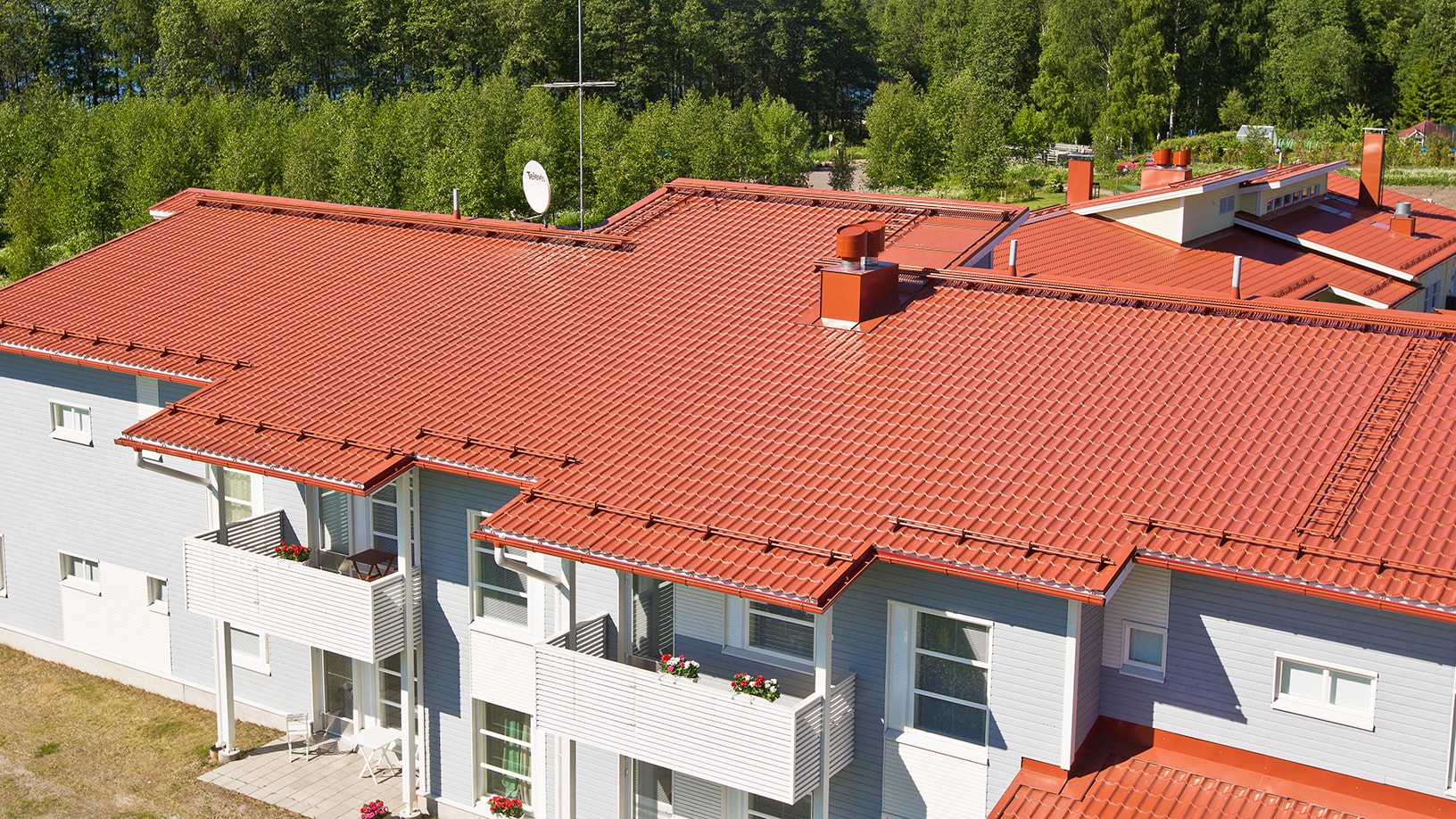

<p data-block-key="toszi">Classic Kattopelti (Kuva: Metehe)</p>
