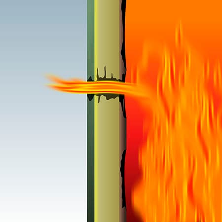

R eli kantavuus. Rakenne kestää sortumatta tietyn ajan.

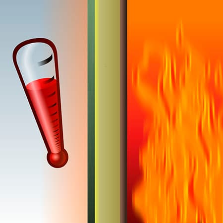

<p data-block-key="rv9ko">I eli eristävyys. Rakenne rajoittaa lämpötilan nousua vastakkaisella puolella.</p>

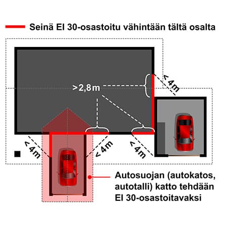

Autosuojan paloturvallisuus
Autosuojaan vaadittavan sammutuskaluston taso riippuu autosuojan koosta: Tavanomaiset pientalon autosuojat kuuluvat 1. suojaustasoon, mikä edellyttää tavallista alkusammutuskalustoa.
Suojaustasolla 2 vaaditaan lisäksi automaattinen palonilmoitin ja suojaustasolla 3 automaattinen sammutuslaitteisto. Tarkat pinta-alat ja paloluokitukset sekä niiden edellyttämät sammutuskalustot löytyvät taulukoituna Autosuojien paloturvallisuusohjeiden yleisestä osiosta.
Autosuojasta voi olla yhteys rakennuksen muihin tiloihin. Muun rakennuksen yhteydessä oleva autosuoja rakennetaan kuitenkin erilliseksi palo-osastoksi. Yhteys umpinaisesta autosuojasta muun tilan uloskäytävään, tulisijalliseen tilaan tai tilaan, jossa oleskelee ihmisiä, sallitaan vain siten, että myrkyllisten ja palavien kaasujen leviäminen on tehokkaasti estetty. Käytännössä tämä tarkoittaa sitä, että yhteydet umpinaisesta autosuojasta asuintiloihin ja kattilahuoneeseen järjestetään ovin rajoitetun erillisen tilan, esimerkiksi tuulikaapin kautta.
Autosuojasta ei saa olla yhteyttä palovaaralliseen eikä räjähdysvaaralliseen tilaan. Jos suoja on kooltaan yli 200 neliötä, se pitää varustaa palonalkujen sammuttamiseen tarkoitetuilla laitteilla, kuten käsisammuttimilla tai paloposteilla.
Savunpoiston järjestäminen ei yleensä edellytä erityistoimia, vaan siihen riittää mahdollisuus käyttää suojan ikkuna- ja oviaukkoja.

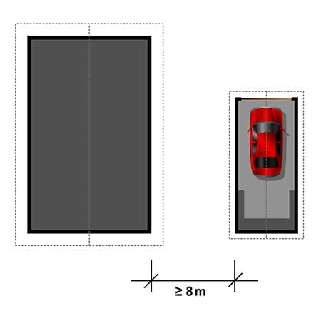

<p data-block-key="d7146">Ei osastointivaatimusta 8 m etäisyydellä.</p>

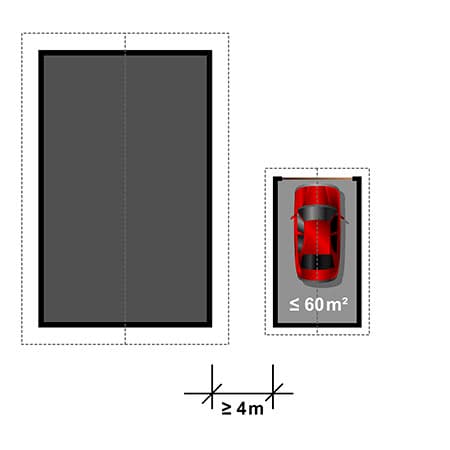

<p data-block-key="9p3jd">Ei osastointivaatimusta kun etäisyys on 4 m ja autosuojan koko on 60m2 tai alle.</p>

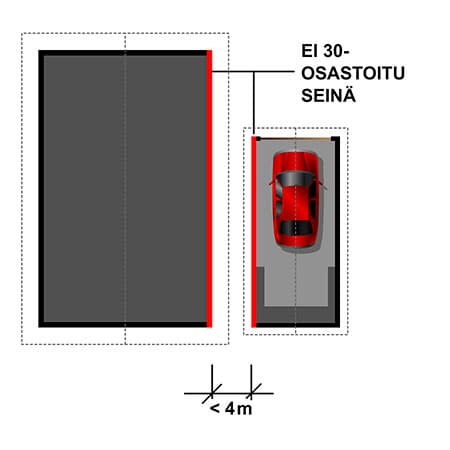

Suojaetäisyydet muistettava myös autosuojaa rakennettaessa
Erillinen autosuojarakennus on rakennettava riittävän kauas muista rakennuksista. Autosuojarakennukselle riittävä etäisyys toisesta rakennuksesta ilman erityistoimenpiteitä on vähintään 8 metriä, ja enintään 60 neliön suojalle vähintään neljä metriä.
Jos etäisyys jää näitä pienemmäksi, rakennuksia pidetään palotekniseltä kannalta yhtenä rakennuksena. Tällöin autosuoja erotetaan asuintiloista luokan EI 30 rakennusosin. Osastoivassa seinässä olevalta ovelta edellytetään 15 minuutin palonkestävyysaikaa. Yleensä lämpöeristetty ulko-ovi täyttää tämän vaatimuksen.
Myös naapuritontin rakennuksiin on oltava 8 metrin etäisyys. Jos etäisyys jää tätä pienemmäksi, pitää palon leviämisen rajoittamisesta huolehtia muilla keinoilla.
<p data-block-key="9fiz3">Osastointitarve etäisyyden ollessa alle 4 m.</p>
