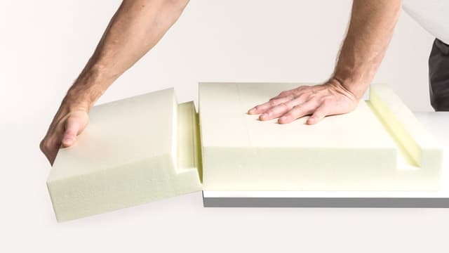

Pihalle pystytetty eristämätön pihavarasto on usein tarpeen muuttaa puolilämpimäksi tilaksi. Näin saadaan lisää säilytystilaa myös kylmänaroille tarvikkeille sekä tuotteille.
Eristeeksi varastoon on valittu Finnfoam, joka on suulakepuristettu polystyreenieriste, eikä ei ime itseensä vettä eikä homehdu. Projektissa on päädytty käyttämään kahta eri eristevahvuutta, esimerkiksi katossa 5 cm vahvaa ja lattiassa hieman vahvempaa eli 7 cm vahvuista.
Helppoja eristeitä käsitellä
Finnfoam-eristeet ovat miellyttäviä käsitellä vaikka yksin. Lisäksi työvälineiksi riittävät helposti perinteiset käsityökalut, kuten mattopuukko tai käsisaha riippuen käytettävän levyn paksuudesta. Mitään erikoistyökaluja ei tarvita.

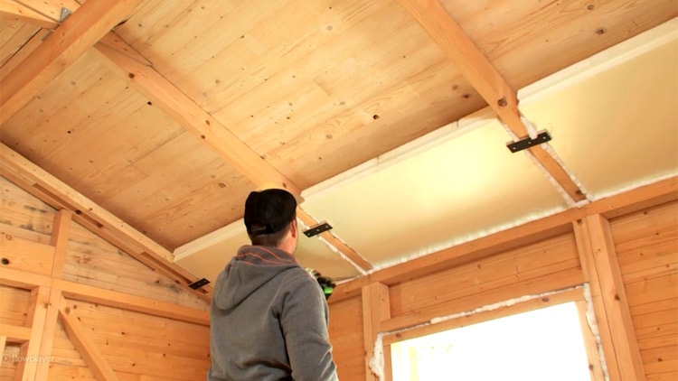

Muista huomioida asennuksessa:
Leikkaa eristelevy muutaman sentin kapeammaksi kuin mitä eristettävä väli on leveydeltään, näin jää tilaa myös uretaanivaahdolle, joka kiinnittää eristeen paikoilleen.
Kun asennat levyä käyttäen väliaikaisena apuna vanerilappuja, paina levyn alareuna huolella pursotettuun uretaaniin kiinni ja pursota uretaania syvemmälle reunoille, koko eristelevyn vahvuudelle. Näin saat paremman eristyksen sekä kiinnityksen, kuin vain pintaan muutaman sentin palon pursottamalla.
Huomioi, että vanerilappujen tarkoitus on pitää levyä paikallaan ainoastaan sen aikaa, että vaahto saadaan pursotettua paikoilleen ja se hieman jämähtää.
Jätä eristeiden sekä seinärakenteiden välille muutaman sentin vahvuinen ilmarako, jotta ilma pääsee kiertämään eristeen takana. Koska levytyksen jälkeen varastorakennuksesta tulee hyvinkin eristetty sekä ilmatiivis, tee tarvittavat ilmanvaihtoräppänät, jotta ilma vaihtuu tilassa.
