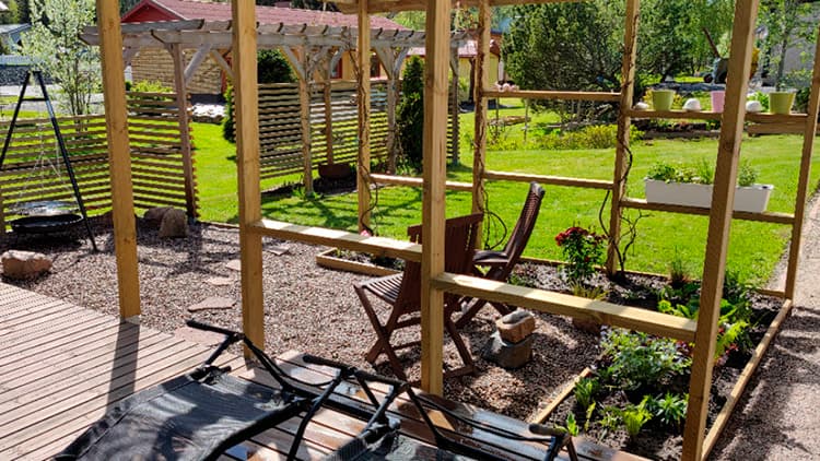

Kun pihalla on monen eri aikakauden pergolarakennelmia, tuli aika tuunata molemmat. Uusi pergola sai juurelleen yksinkertaisen ja helppohoitoisen kukkapenkin. Vanha pergola tuettiin rima-aidalla ja samalla pihalle saatiin toimiva näkösuoja. Nyt sekä uusi että vanha pergola muodostavat pihalle yhtenäisen ja viihtyisän kokonaisuuden. Katso vinkit!

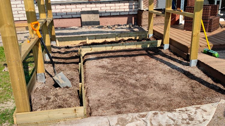

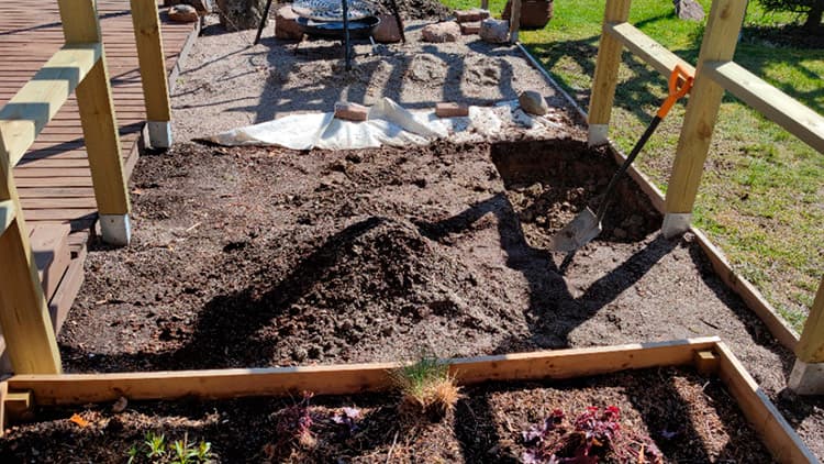

Uuden pergolan juurelle oli suunniteltu myös uusi kukkapenkki. Ensimmäiseksi vanha kukkapenkki ja pohja piti kaivaa ylös. Kukkapenkin paikalla oli kasvanut omenapuu, joten kukkapenkkiin oli aika vaihtaa multaa syvemmältä. Kukkapenkki oli suunniteltu hieman koholleen ja sen ympärille rakennettu kestopuusta kehikko pitämään multa erillään sorapohjasta sekä koristekivikatteesta.
Lue tämän artikkelin pergolan pystyttämisestä täältä: Pergolan rakentaminen alusta loppuun >>

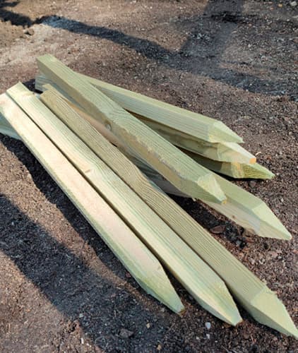

Vanhan kukkapenkin poiston ja mullanvaihdon jälkeen voidaan aloittaa itse kehikon rakentaminen. Tässä rakenteena on käytetty 28 x 120 millimetriä vahvasta terassilaudasta ja tukikepit 48 x 48 millimetrin mitallistetusta kestopuusta. Tukikeppien materiaalina voi aivan hyvin käyttää myös 50 x 50 millimetrin sahattua, joka on jonkin verran edullisempaa.
<p data-block-key="p8iv9">Vanha multa on kaivettu pois ja kukkapenkki on täytetty uudella kuohkealla mullalla.</p>
<p data-block-key="2hnxg">Puisen kukkapenkin tukikepeistä tehtiin riittävän pitkiä, ettei kukkapenkkiä tarvitse joka vuosi oikaista suoraksi.</p>

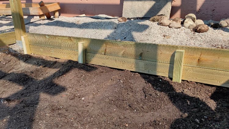

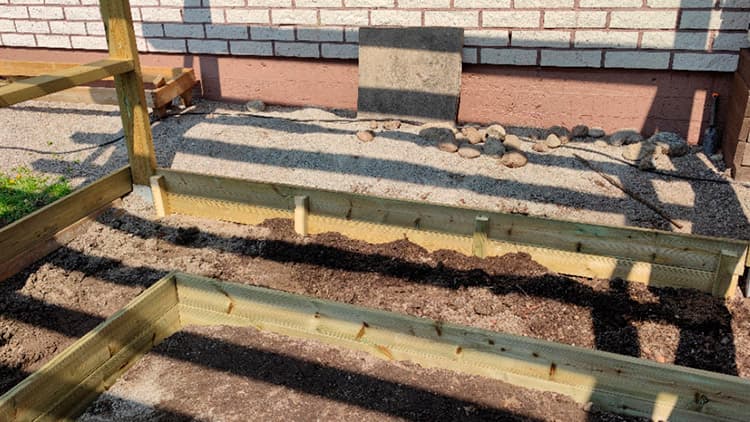

Kukkapenkin reunat terassilaudasta
Reunat kukkapenkille voit tehdä joko niin, että kiinnität tukikepit valmiiksi oikeaan pituuteen sahattuihin reunalautoihin tai lyömällä ensin tukikepit maahan ja kiinnittämällä laudat vasta sen jälkeen. Jälkimmäisessä tapauksessa tukikeppien paikat kannattaa mitata melko tarkkaan, jotta reunasta tulee suora. Kuohkea maa toki antaa jonkin verran anteeksi, jos kepit eivät ole täydellisesti samassa linjassa.

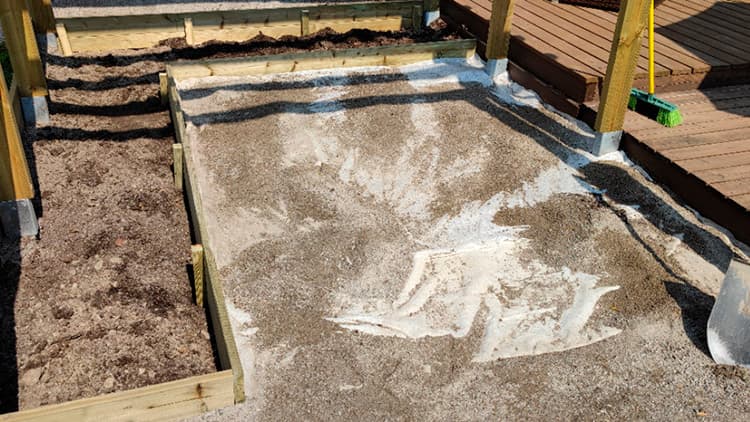

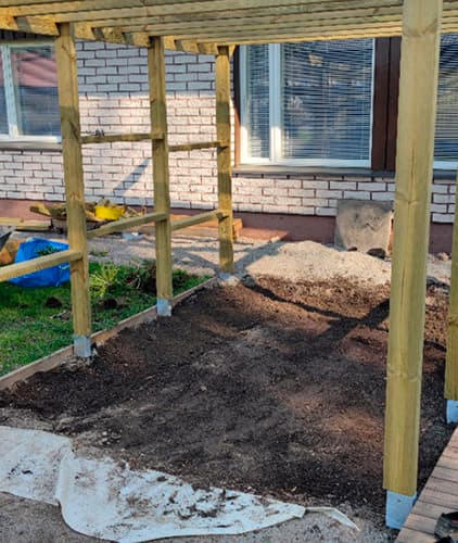

Kun kukkapenkin reunukset on saatu valmiiksi, on aika levittää soran alle tuleva suodatinkangas estämään soran painuminen mullan sekaan.
Suodatinkankaan saa aluksi pysymään paikoillaan heittämällä kankaan päälle hiekkaa ohuelti. Peitä suodatinkangas vasta tämän jälkeen paksummalla kerroksella.
Istutusten aika

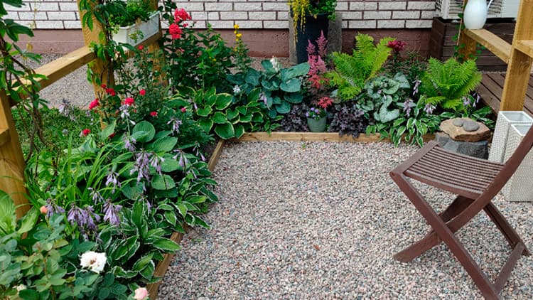

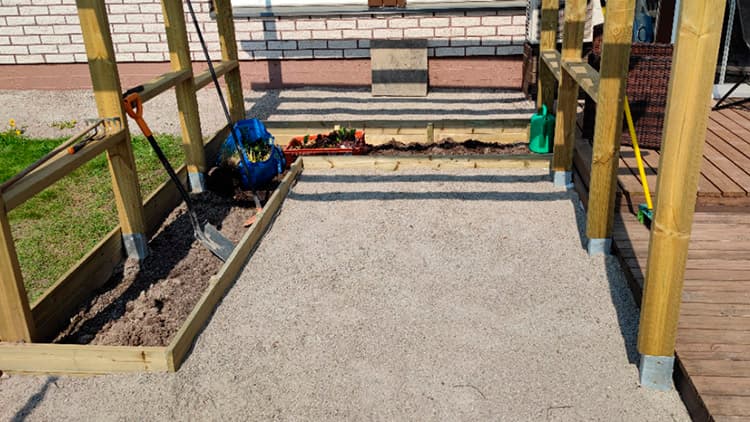

Hiekkakerroksen päälle levitettiin vielä kerros pyöreäkivistä koristesepeliä. Loppukesästä kukkapenkki on jo täydessä loistossaan ja koristesepelipinta levitetty paikoilleen.

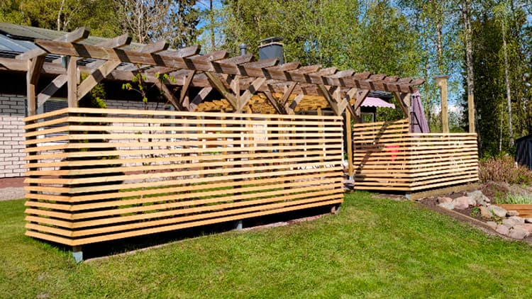

Vinorima-aita pergolan ympärille

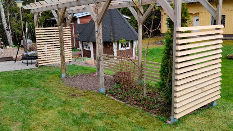

Vanha pergola kaipasi lisää tukevuutta pysyäkseen pystyssä sekä piha hieman enemmän yksityisyyttä, varjostamatta kuitenkaan liikaa pergolan alla olevaa kukkapenkkiä.

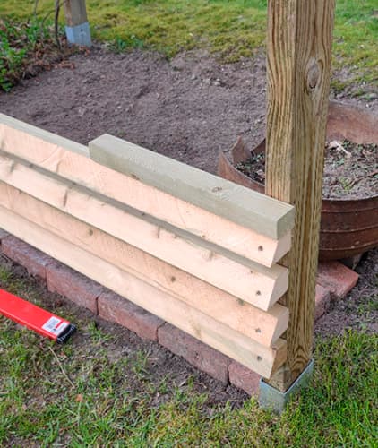

Rakennusmateriaaliksi valikoitui vinorima. Rautakaupat myyvät valmista kestopuista 42 x 42 millimetriä vahvaa vinorimaa. Omat vinorimat sahattiin 48 x 95 kestopuusta. Jos itse aiot ryhtyä samaan, suosittelemme hankkimaan hyvän terän sirkkeliin, kaksi ihmistä sahaamaan, eikä puuta kannata sahata kovin märkänä.
Oikea astekulma sahaukseen löytyi laskemalla ja kokeilemalla.
<p data-block-key="j11u6">Aidan väleistä saa tasaisen esimerkiksi käyttämällä rakotulkkina 48 x 48 puunpalaa.</p>

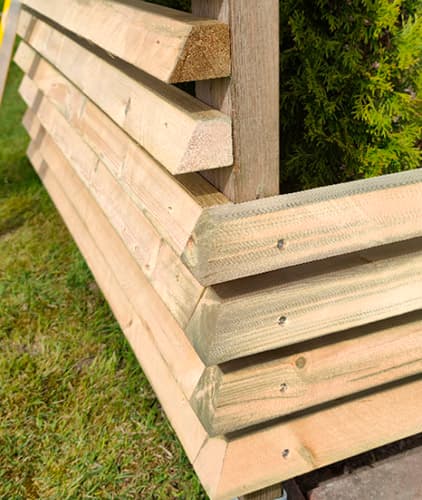

<p data-block-key="z79i1">Vinorimasta saa tehtyä kestävät, kauniit ja siistit nurkat.</p>

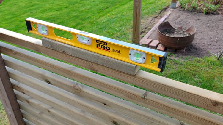

Rimojen suoruus tulee aina joka kerroksella varmistaa myös vatupassin avulla.
Pergolan rima-aita projekti etenee
Miten korkean aidanteesta haluat, voit päättää itse. Mieti, mikä korkeus ei häiritse pihalla olijoita, mutta peittää riittävästi esimerkiksi ylempänä terassilla istujan. Toki rimojen määrä kannattaa laskea tarkkaan etukäteen, ettei nurkkiin jää ylimääräistä tai kesken rakentamisen huomataan, ettei puutavara riitäkään.
Vinorima on erittäin kätevä ja kestävä materiaali näkösuojille ja aitoihin.

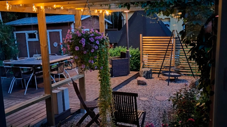

Lopputuloksena on pergolan, aidan, kivetyksen ja terassin muodostama kokonaisuus.
