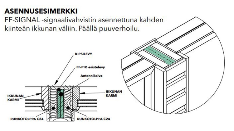

Rakennustyömaalla FF-SIGNAL voidaan asentaa:
  • betoniseinään pielilevyn/smyygin/ohutrappauksen alle
  • umpiolasiseinässä runkotolppien väliin
  • runkotolppien väliin alumiinipintaisilla eristelevyillä eristetyssä puutalossa
  • ikkunan karmien väleihin
  • ikkunan karmin ja parvekkeen oven väliin ilman apukarmia tai apukarmin kanssa

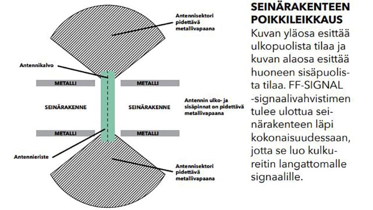

Oikeaoppinen asennustapa:
Jotta signaalinvahvistinelementin toiminta on virheetöntä, tulee se asentaa huolellisesti ja ohjeita noudattaen. FF-SIGNAL vaatii toimiakseen metallivapaat alueet seinän sisä- ja ulkopinnoilla. Elementti asennetaan aina pystysuoraan asentoon rakennuksen ulkovaippaan – elementtiä ei saa peittää metallilla niin kohteen sisä- kuin ulkopuoleltakaan!
Signaalinvahvistimen reunat saumataan käyttäen uretaanivaahtoa. Asennusseinän sisäpinta sekä saumat voidaan tiivistää muovisella höyrynsulkuteipillä tai kangaspintaisella teipillä. Signaalinvahvistimessa käytettävän eristemateriaalin vesihöyrynvastus on kuitenkin jo itsessään suuri.
Signaalinvahvistinta ei saa peittää alumiiniteipillä tai muilla metalleilla.

FF-SIGNAL voidaan sisäseinällä päällystää käyttäen mitä tahansa metallitonta levyä. Soveltuvia levyjä ovat mm. kipsi- ja lastulevy, OSB-levy, MDF- ja HDF-levyt. Höyrynsulkumuovia on sallittua käyttää. Seinän sisäpinta voidaan myös maalata, mikäli käytetään maalia, joka ei sisällä rauta-, hiili tai grafiittipartikkeleita. FF-SIGNALia ei saa peittää alumiinipintaisella lämmöneristeellä.
ulkona:
Elementin ulko-osa voidaan peittää millä tahansa ulkokäyttöön soveltuvalla metallittomalla rakennusmateriaalilla. Tällaisia ovat esimerkiksi: puuverhous, metallittomat julkisivulevyt, korkeapainelaminaatit, muovipohjaiset pinnat ja kivipohjaiset julkisivumateriaalit (tulee olla suhteellisen ohuita, 6-15 mm). Myös tuulensuojalevyä voidaan käyttää FF-SIGNAL-levyn päällä.
Ulkopinta voidaan rapata käyttäen ohutrappausta, silloin rappausverkoksi soveltuu nailon- tai lasikuituverkko, teräsverkkoa ei saa asentaa FF-SIGNALin päälle, ulkopintaa ei saa myöskään peittää alumiini-muovikomposiitilla. Kuten sisätiloissa, voidaan ulkopinta maalata maalilla, joka ei sisällä rauta-, hiili- tai grafiittipartikkeleita.
