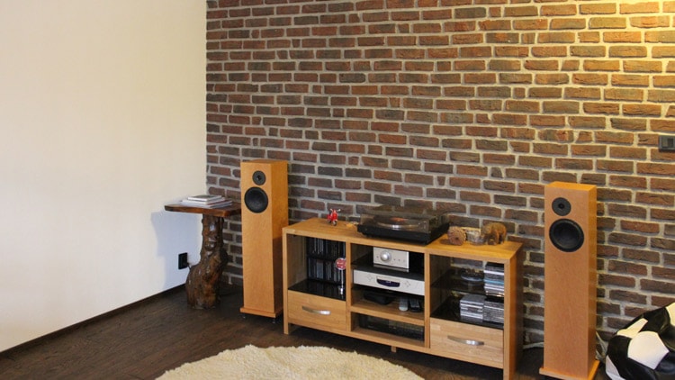

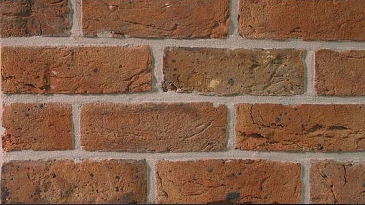

Uuden olohuoneen kaunis tiiliseinä tehtiin Wienerbergerin Veldbrand Exterieur tiililaatoista, jotka saumattiin perusharmaalla muurauslaastilla. Sauman viimeistely tehtiin puutapilla hieman sisään painaen.
Pieni kerrostalokolmio yhdistettiin linjasaneerauksen yhteydessä seinän takaa myyntiin tulleeseen yksiöön. Asuntoremontin edetessä yksi olohuoneen seinä päätettiin verhoilla aidoilla käsin lyödyillä sisustustiilillä.

Aloimme etsiä seinän verhoiluun sopivia kivimalleja, mutta esimerkiksi vuolu- tai liuskekivet eivät tulleet värien tai muotonsakaan puolesta kysymykseen. Markkinoilla olisi ollut tarjolla myös lukuisa määrä erilaisia keinotekoisia koristekiviä, mutta aitojen asioiden ystävänä päätimme vaimon kanssa, että aitoa tiiltä sen olla pitää, jos vain sopiva väri sattuisi löytymään. Perinteinen punainen tai keltainen tiili ei tässä tapauksessa tullut kysymykseen, vaan haimme hieman ruskehtavamman sävyistä ja mielellään myös valmiiksi patinoitunutta kiveä. Yritimme ensin löytää jotain sopivaa purkutiiltä, mutta koska sellaisia ei juuri ole kaupan, harkitsimme jo kivien tilaamista suoraan Italiasta. Onneksi netissä surffailtuamme löysimme juuri sopivanlaisen tiilen paikallisen Wienerbergerin kotisivuilta, kertoo Niiranen.
Veldbrand Exterieur oli sopiva valinta
Nettiselailun jälkeen pistäydyimme vielä Wienerbergerin tiilinäyttelyssä varmistamassa, oliko netistä löytämämme tiilityyppi juuri sellainen, miltä se kuvassa näytti. Saimme erilaisia tiili- ja muurausmalleja nähtäväksi ja taisimmepa saada myös mallilaatan mukaamme, jatkaa Niiranen. Loppujen lopuksi päädyimme kauniin antiikkiseen Veldbrand Exterieur tiileen, josta oli saatavana nimenomaan seinän pinnoitukseen soveltuva 2 cm paksuinen tiililaatta. Asiantuntijan avulla saimme näyttelyssä myös runsaasti erilaisia asennukseen liittyviä vinkkejä ja ohjeita.

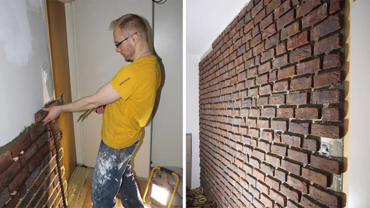

Tiililaatat asennettiin omin voimin
Tiiliverhous tuli asennettavaksi uuden olohuoneemme peräseinään. Pinnoitettavaa seinää oli kaikkiaan noin 9 m2, mikä tarkoitti noin viittäsataa tiililaattaa. Kiinnitykseen käytin 25 kg säkillisen saneerauslaastia ja viisi säkkiä saumauslaastia. Laatat kävin itse noutamassa suoraan tehtaan varastosta, vaikka kuljetuskin olisi järjestynyt. Samaan kuormaan sain myös tarvittavat kiinnityslaastit.

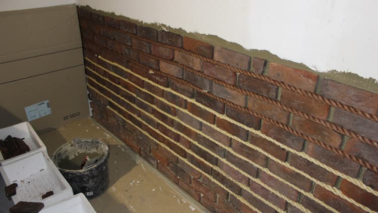

Asennuksen aikaiseksi tueksi saumoihin hankin lisäksi 20 mm paksuista köyttä, jolla varmistin saumojen paksuuden pysymisen tasapaksuna ja suorassa koko asennuksen ajan. Ennen asennusta katsoin läpi vielä sisustustiilien asennuksesta tehdyn videon, joka löytyi niin ikään tiilentoimittajan kotisivulta.
<p data-block-key="wlhye">Jarkko Niiranen teki laatoituksen itse, mutta arvostaa työn tehtyään entistä enemmän niitä, jotka näitä hommia tekevät ammatikseen. Ammattilaisen tekemänä työ olisi varmasti sujunut paljon nopeammin ja vähemmällä fundeeraamisella.</p>

Tiililaattojen asennus lähti liikkeelle lokakuun puolenvälin jälkeen. Aikatavoitteeksi asetin, että jouluksi olohuone tulisi olla valmis. Tiililaattojen asennusyö ei montaakaan päivää kestänyt, mutta omilta työkiireiltäni en ehtinyt aloittaa saumaustyötä kuin vasta lähempänä joulua. Jos olisin tehnyt kaiken yhtä soittoa, olisi laattojen asennus saumauksineen tullut valmiiksi jo muutamassa päivässä. Vaikka en ole koskaan aikaisemmin itse laatoittanut, on tiililaattojen asennus varsin suoraviivaista puuhaa, kunhan vain muistaa seurata ohjeita. Kyllä tällaisten tiililaattojen asennuksen voi Matti Meikäläinenkin tehdä, jos vain on vähänkään taipumusta kädentaitoja vaativaan tekemiseen, eli on kokemuksia esimerkiksi erilaisista "remppahommista", toteaa amatöörirakentajana itseään pitävä Niiranen. Homman tehtyäni arvostan entistä enemmän niitä, jotka näitä hommia tekevät ammatikseen. Ammattilaisen tekemänä työ olisi varmasti sujunut paljon nopeammin ja ainakin vähemmällä fundeeraamisella. Toisaalta seuraavan seinän teko sujuisi itseltäkin nopeammin.
<p data-block-key="1a3ki">Laattojen asennus aloitettiin lattian rajasta. Liittyvä seinä ja lattia on hyvä muistaa suojata ennen laattojen asennuksen aloittamista. Tiililaattojen ladonnassa käytettiin apuna paksua köyttä, jolla estettiin laattojen alaspäin valuminen ja toisaalta aikaansaatiin myös sopivanlaista elävyyttä. Köysi hankittiin erikseen paikallisesta rakennustarvikeliikkeestä.</p>

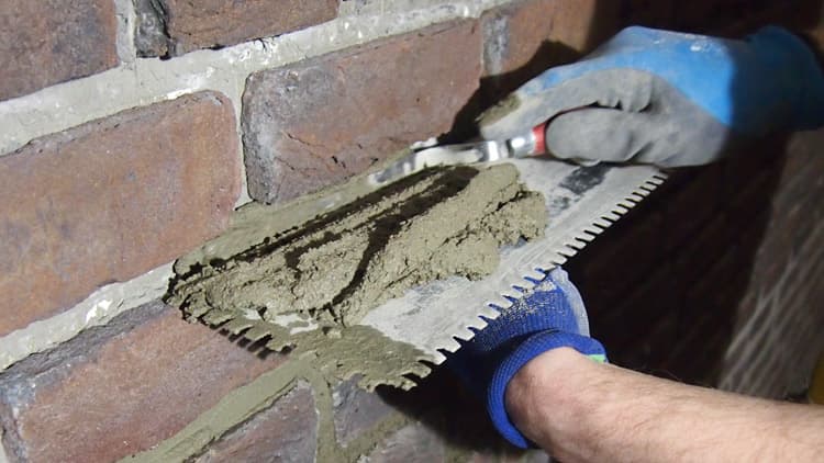

<p data-block-key="jpbun">Laattojen asennuksen jälkeen narut poistettiin ja seinän annettiin kuivua. Saumaus sujui perinteistä laastinlevityskampaa ja saumarautaa hyväksikäyttäen. Pystysaumojen täyttöä varten taiteltiin pellistä ihan oma apuväline.</p>

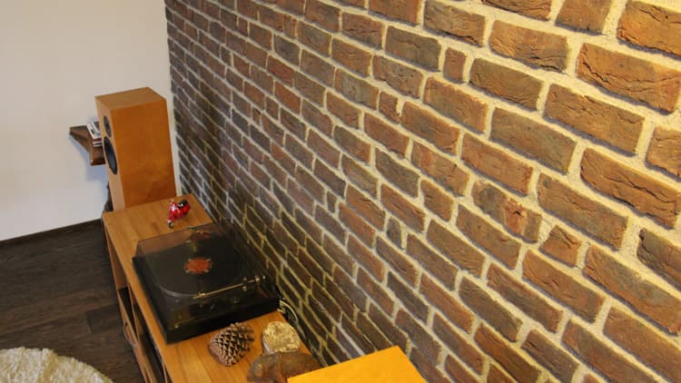

Niiraset saivat tiiliseinän valmiiksi juuri ja juuri jouluksi ja lopputulokseen ollaan oltu tyytyväisiä. Kaunista seinää ja koko asuntoa ovat käyneet ihailemassa niin tutut kun sukulaisetkin ja palaute on ollut kaikilta osin positiivista. Tiiliseinän saumausväriksi ajateltiin ensin hieman tummempaa harmaata, mutta loppujen lopuksi sauman väriksi valittiin kuitenkin ihan laastinharmaa perussävy. Sauman muotoilu viimeisteltiin puutapilla hieman sisään painaen.

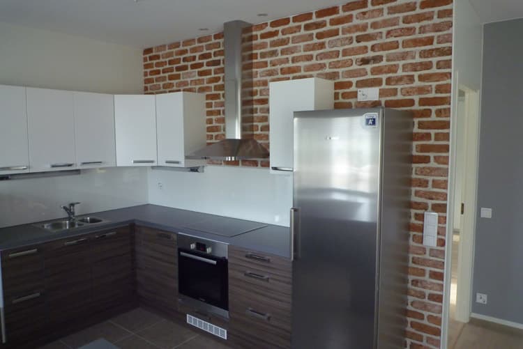

<p data-block-key="eauzg">Tiiliseinä tuo hienoa kontrastia keittiöön.</p>
