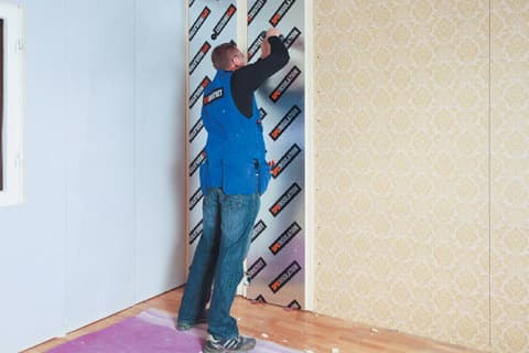

Lisälämmöneristys sisäpuolelta käsin
Seinien lisäeristys on mahdollista toteuttaa myös rakennuksen sisäpuolelta käsin. Myös sisäpuolinen lisäeristys voidaan toteuttaa vanhan rakenteen päälle. Tässä yhteydessä on tutkittava, onko nykyisessä rakenteessa höyrynsulku. Muutenkin seinärakenne kannattaa selvittää, jotta uudesta rakenteesta saadaan yhteensopiva vanhan kanssa. Höyrynsulkuna saattaa olla muovin sijasta myös tiivis materiaali tai vanha pintakerros, esimerkiksi maali tai tapetti. Sisäpuolisen lisäeristämisen hyötynä on, että rakenteiden paksuus ei kasva ulospäin, joten räystäsrakenteiden sekä sokkelin osalta lisätöitä ei ole tiedossa. Oikeanlaisen eristysmateriaalin valinnalla ja toteutuksen suunnittelulla voidaan vanhasta rakennuksesta tehdä jopa matalaenergiarakennus.
Rakennuksen sisäpuolisen peruskorjauksen ollessa ajankohtainen, ei sisäpintoja useinkaan säästellä, joten eristeiden vaihtaminen kokonaan nykyaikaisiin voi olla toimivin vaihtoehto. Tällöin talon seinä-, katto- sekä lattiarakenteet avataan kokonaan. Sisäpuolisen eristyksen ansiosta vanha julkisivu ja rakennuksen mittasuhteet säästyvät entisellään. Tehtävistä korjaustöistä tulee kuitenkin keskustella alan ammattilaisen kanssa.

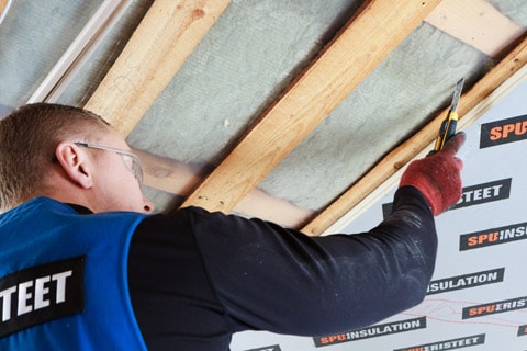

Yläpohja ja lattia
Yläpohjassa tapahtuva lisäeristäminen voidaan hoitaa esimerkiksi puhaltamalla uutta eristettä vanhan päälle tai vaihtoehtoisesti asentamalla paikoilleen eristelevyjä. Kuivat, vanhat eristeet voidaan jättää paikoilleen. Muista varoa höyrynsulkua sekä tarkistaa, että tuuletus toimii edelleen.
