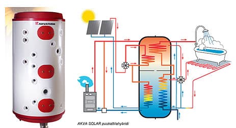

Alla olevassa kuvassa on Akvatermin valmistama AKVA SOLAR PLUS hybridivaraaja, joka on suunniteltu erityisesti aurinkoenergian hyödyntämiseen. Tässä mallissa aurinkoenergia siirretään varaajan vesimassaan kontrolloidusti kahden aurinkokierukan avulla. Alla olevassa esimerkkikaaviossa rinnakkainen lämmönlähde on puukattila. Lisäksi varaajassa on hyvä olla sisäiset sähkövastukset varalla (ei kuvassa).
Akva Solar Plus
Akva Solar Plus

Uusi ominaisuus, joka ylläpitää veden kerrostumisominaisuutta varaajassa on lämmityskierron toteutus bivalent-nelitieventtiilillä. Bivalent-toteutus vaatii liitäntöjä varaajasta sekä automatiikkaa. Kytkentä on esitetty SOLAR PLUS -esimerkissä, jossa lämmityspiiri käyttää aina ensisijaisesti energiaa varaajan alaosasta. Yläosan energian, kuuman veden, kulutus on tällöin vähäisempää. Tämä edesauttaa lisäämään varaajan energiatehokkuutta verrattuna normaaliin kytkentätapaan, jossa energiaa otetaan ainoastaan varaajan yläosasta.

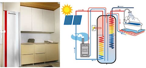

Varaajaa ei nykypäivänä tarvitse sijoittaa tekniseen tilaan ulkomuodon vuoksi. Alla olevassa kuvassa on AKVAir SMART -varaaja, joka voidaan sijoittaa edustavaankin tilaan kuten kodinhoitohuoneeseen.
AKVAir Smart
AKVAir Smart
