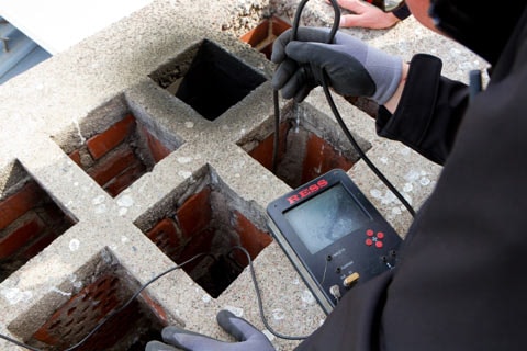

Piipun sisäpuolisten vaurioiden kartoitus voidaan tehdä myös kuvaamalla hormit sisältäpäin.

Nuohoukseen sisältyvä kunnon arviointi tehdään lähtökohtaisesti silmämääräisesti. Jos hormin sisäpuolella epäillään vaurioita, sitä voidaan tutkia kameralla. Kuvaus auttaa paikantamaan esimerkiksi halkeamia, irronneita saumoja ja tukoksia. Savupainekokeella puolestaan voidaan selvittää hormin tiiviyttä ja mahdollisia vuotokohtia. Tutkimustapa valitaan havaintojen ja piipun rakenteen perusteella.
Pitkään käyttämättömässä hormissa voi olla irronnutta laastia, linnunpesä tai muita tukoksia, jotka on poistettava ennen käyttöä. Erillinen kuntoselvitys on tarpeen myös silloin, kun piipussa näkyy halkeamia, sen historia on epäselvä tai nuohooja havaitsee vaurioita. Tulisijaa ei saa alkaa lämmittää ennen kuin todetut paloturvallisuuspuutteet on korjattu.

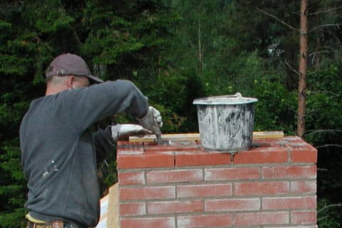

Vesikaton yläpuolisen osan vauriot korjataan usein purkamalla rapautunut osa ja muuraamalla se uudelleen säärasitusta kestävistä, käyttökohteeseen soveltuvista tiilistä. Muurauslaastin valinnassa noudatetaan suunnittelijan, muurarin ja tuotteen valmistajan ohjeita. Ulko-osan tulee kestää säätä, mutta rakenteen pitää samalla toimia turvallisesti osana savuhormia.
Korjaustyön aikana hormi suojataan niin, ettei purkujätettä tai laastiroiskeita pääse putoamaan hormiin. Työn jälkeen hormi puhdistetaan ja sen kunto varmistetaan ennen käyttöönottoa.

<p data-block-key="yv62g">Tiilipiipun kylmän yläosan vauriot korjataan yleensä purkamalla vaurioituneet osat pois ja muuraamalla yläosa uusista, säänkestävistä reikätiilistä.</p>
