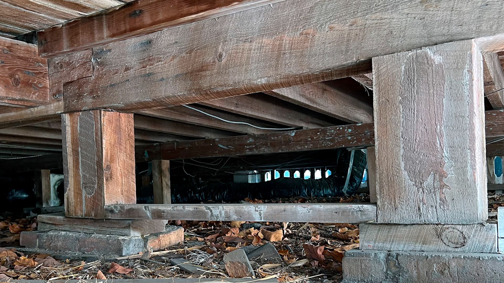

rossipohja 1920x1080
Rossipohjan tarkastuksessa kannattaa kiinnittää huomiota puurakenteiden kuntoon, tuuletusreitteihin ja siihen, mitä ryömintätilan maapohjalle on kertynyt.
