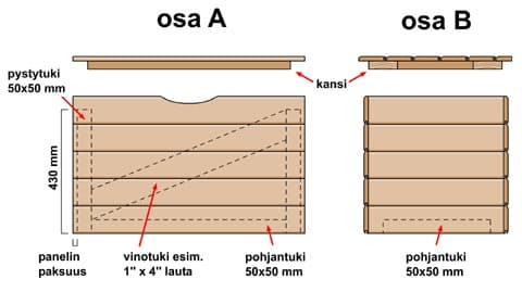

Tarvikkeet ( n. 800x500mm):
  • 10-12 kpl 800 mm paneelin pätkiä
  • 10-12 kpl 500 mm paneelin pätkiä
  • 4 kpl 50x50 pystytukia, korkeus n. 430 mm
  • 2 kpl vaakatukia 50x50 n. 670 mm
  • 2 kpl vaakatukia 50x50 n. 370 mm
  • laudanpätkiä vinotueksi
  • pohja: paneeli, lautaa, levyä…..
Kansi:
6-7 kpl 800 mm paneelin pätkiä
<p data-block-key="iv41i">Näin rakennat osat A ja B.</p>

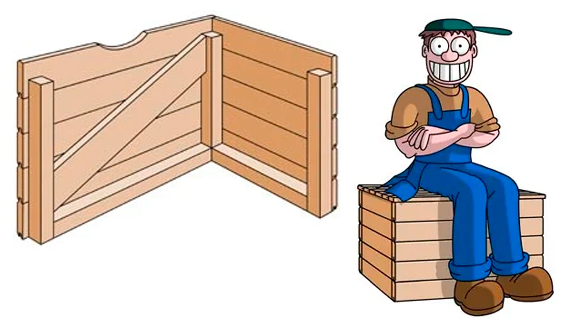

Innolla nikkaroimaan puulaatikkoa
Katkaise tarvittavat paneelin pätkät ja aloita penkin kokoaminen osasta A . Sahaa ylimmäisestä paneelista urospontti pois. Tee kuviosahalla kuvan mukainen "koverrus", joka toimii kannen avauksen apuna. Naulaa esimerkiksi viimeistelynaulaimella paneelit kiinni pystytukiin (50x50 cm sahattu tai 48x48 cm mitallistettu puutavara). Kiinnitä myös alas vaakatuki samasta vahvuudesta pohjan kiinnitystä varten sekä vinositeet. Tee näitä osia 2 kpl.
Kun A:n osat ovat valmiita, aloita osien B tekeminen. Helpoin tapa on koota osa B erikseen kasaan (esimerkiksi lautojen varaan) ja kiinnittää vasta sitten sen kiinni osiin A. Tai voit paneloida penkin päätyä molempiin A osiin samanaikaisesti.
Muista kiinnittää alas vaakatuki pohjan kiinnitystä varten. Muista tarkistaa penkin ristimitat!
Näin rakennat laatikon kannen
Kannen koko riippuu valmiin penkin koosta! Ota penkistä mitat ja tee kansi saamiesi mittojen mukaan. Laita myös kanteen tuet kuvan mukaisesti esimerkiksi laudasta (tukien paksuus valitaan laatikon päälle tulevan painokuorman mukaan).
Ruuvaa tukilaudat alhaalta päin, kuitenkin varoen etteivät ruuvit tule kannen läpi - siinä tapauksessa on inhottava istua sen laatikon päällä.
