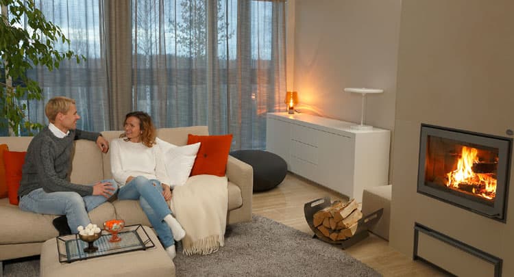

Minne tulisijan voi sijoittaa?
Tulisijalle on muistettava varata riittävän suuri tila. Tulisijan itsensä koko, sen vaatima suojaetäisyys ja huolto- ja käyttöetäisyydet on huomioitava jo suunnitteluvaiheessa.
Suunnitellaan tulisijaa sitten uuteen tai remontoitavaan taloon, tulee muistaa että tulisija ei saa olla kantavaa rakennetta. Lisäksi usein jo olemassa oleva hormin paikka määrittää myös tulisijan paikan. Hormin olisi hyvä mennä suoraan katolle ilman ylimääräisiä mutkia, joita esimerkiksi hyvin vanhoissa rakennuksissa näkee. Tulisijan sijoittelusta sekä hormista kannattaa kysyä asiantuntijalta kuten muurari, tulisijaliike, nuohooja tms. Ammattilaisella on hyvä näkemys tulisijan sijoittelusta juuri sinun kohteeseesi.
Tulisijan mallista riippuen suojaetäisyydet vaihtelevat suuresti. Suunnittelija tai tulisijan valmistaja osaa auttaa mitoituksessa ja kertoa tarvittavat etäisyydet. Lattialle putoavat kekäleet tai kipinät ovat paloturvallisuusriski. Palava-aineinen lattia on suojattava suojaluukullisen tulipesän edustalla tiiviisti lattiapintaa vasten asennettavalla metallilevyllä, joka ulottuu vähintään 400mm eteen ja 115mm sivuille reunojen yli. Lattiamateriaali voidaan myös korvata palamattomalla lattiapäällysteellä.
Lämmön siirtyminen muihin rakenteisiin on myös estettävä. Tulisija on varustettava puhdistusluukuilla, jotta se on kokonaan puhdistettavissa.
<p data-block-key="w6upa">Tulisijan sijoituksessa tulee olla tarkka, että tulisijaan liittyvät määräykset ja turvaetäisyydet täyttyvät.</p>

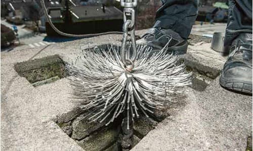

Nuohous on pakollista ja vastuu on kiinteistön omistajalla. Nuohoustyöstä on lain mukaan annettava todistus. Kolme vuotta käyttämättä ollut tulisija ja hormi on nuohottava lisäksi ennen käyttöönottoa.

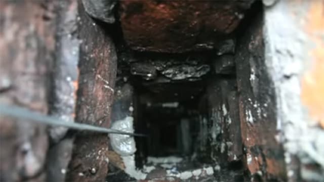

Mikäli nuohousta ei suoriteta määrävälein, on suuri vaara, että piippu tervaantuu, karstoittuu ja aiheuttaa nokipalon, jolloin piipun pinnoille tiivistynyt piki ja noki syttyvät palamaan. Kuumuus voi savuhormissa olla jopa 1200 °C jolloin piippu on vaarassa haljeta. Nokipalon estämiseksi on tärkeätä myös huolehtia riittävästä palamisilmasta. Nokipalon jälkeen suoritetaan nuohous ja tarkastetaan tulisijan ja hormin kunto.
