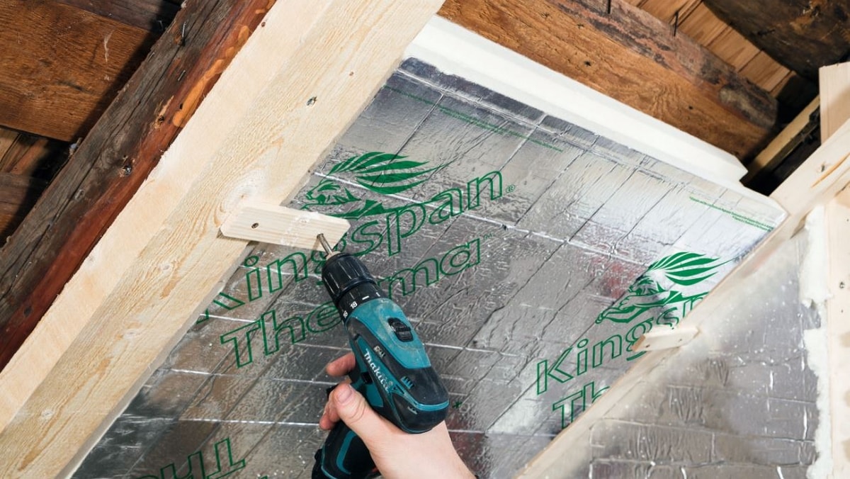

Kingspan Therma TP10 Harjakattoeriste ratkaisulla ullakko saadaan tehokkaasti hyötykäyttöön, kun tila jää mahdollisimman korkeaksi ja hyötykäyttöön jää mahdollisimman paljon neliöitä. Suositeltu eristeratkaisu on Kingspan Therma TP10 Harjakattoeriste 120 mm asennettuna kattotuolien väliin ja yhtenäisenä kerroksena sisäpintaan.

Kingspan Therma TP10 -eristeratkaisulla ullakko saadaan tehokkaasti hyötykäyttöön, kun tila jää mahdollisimman korkeaksi ja hyötykäyttöön jää mahdollisimman paljon neliöitä. Suositeltu eristeratkaisu on Kingspan Therma TP10 120 mm asennettuna kattotuolien väliin ja yhtenäisenä kerroksena sisäpintaan Therma TP10 eriste halutulla eristepaksuudella.

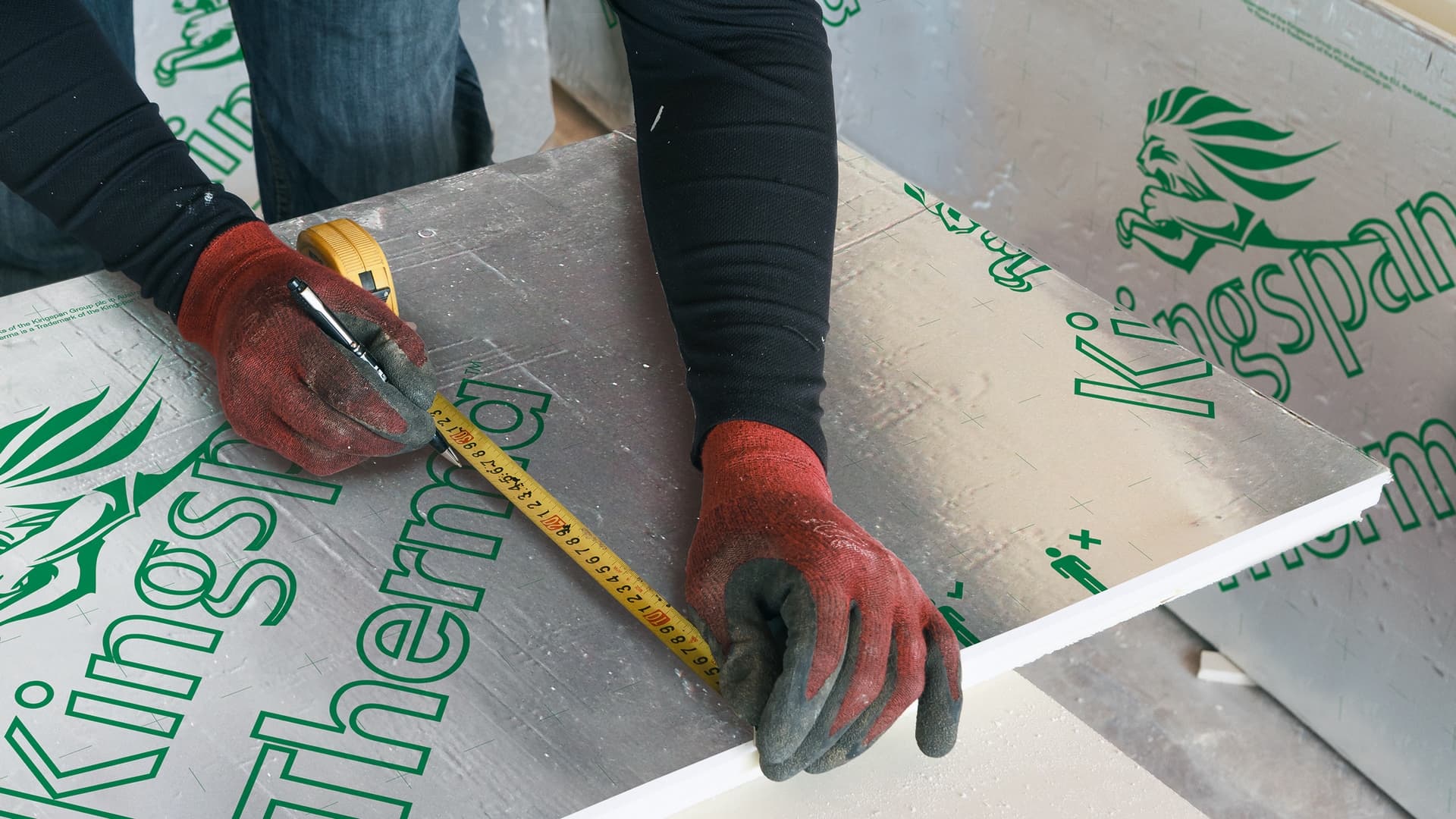

Sekä ulkoseinissä että yläpohjassa voidaan eristeet vaihtaa Kingspan Therma -eristeisiin. Tällöin eristepaksuudet pysyvät samoina, lämmöneristyskyky on helposti tuplattu ja rakenteen tiiveyttä parannettu huomattavasti. Erillistä tuulensuoja- tai höyrynsulkukerrosta ei tarvita.
