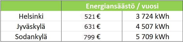

Jopa 20 % kodin lämmöstä saattaa poistua yläpohjan kautta, kun ylös nouseva lämmin ilma pääsee karkaamaan huonosti eristetyn katon kautta. Lisälämmöneristyksellä saadaan tarvittaessa vanhat rakenteet jopa vastaamaan nykyisiä vaatimuksia ja samalla säästämään energiaa sekä takaamaan viihtyisän sisäilman. Lisäeristys ja rakenteiden tiivistäminen maksaa itsensä takaisin muutamassa vuodessa pienentyneinä lämmityskuluina. Lisäksi asumisviihtyisyys paranee huomattavasti, kun rakenteet pysyvät lämpiminä, eikä huoneissa vedä. Yläpohja onkin rakennusosa, joka on helpoimmin ja kannattavimmin lisäeristettävissä.

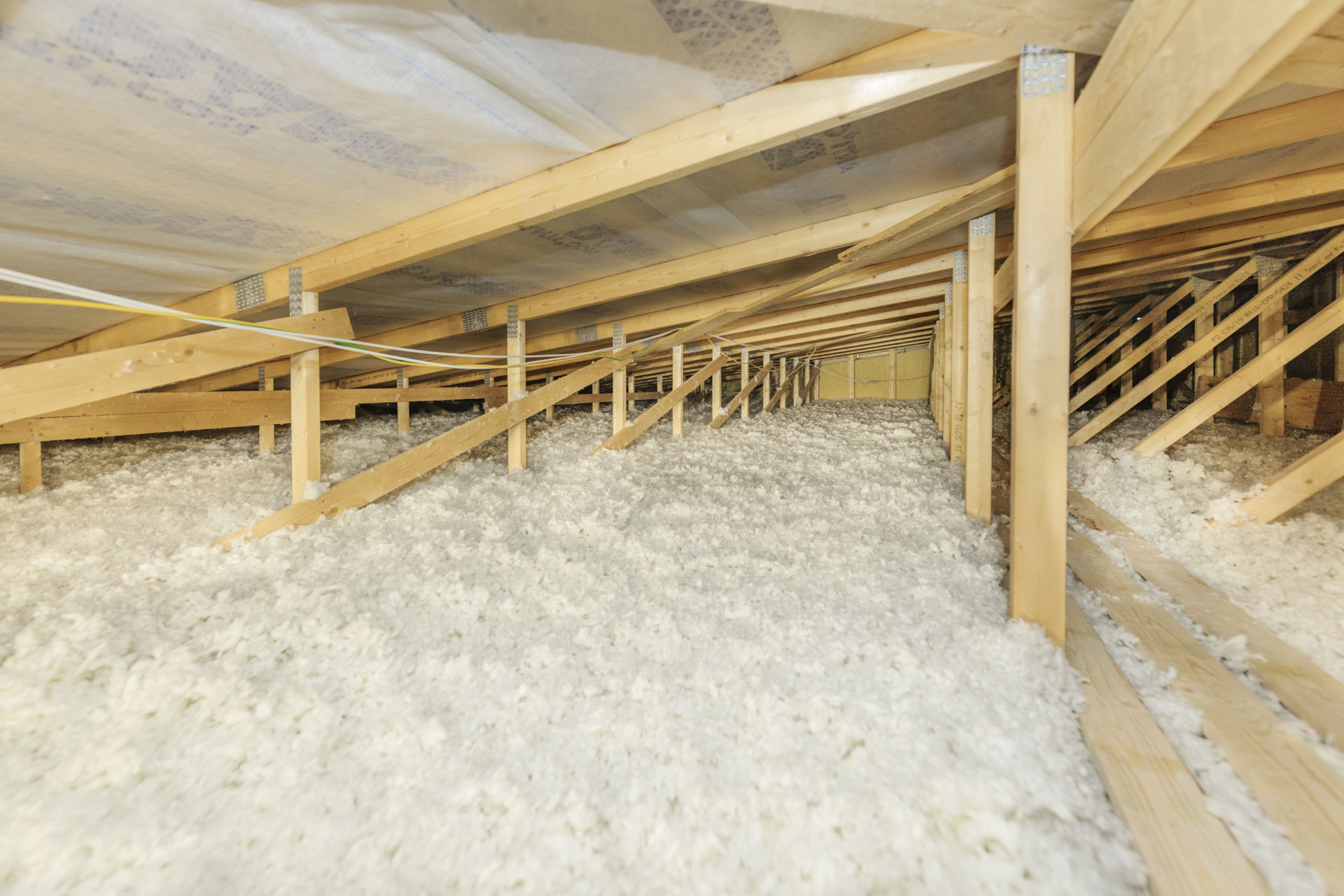

Nykyisten määräysten mukaan yläpohjassa olisi hyvä olla noin 400–500 mm eristettä. Esimerkiksi ennen vuotta 1976 rakennetuissa rivitaloissa yläpohjan eristeenä on käytetty 200 mm eristettä ja ennen 1985 rakennetuissa 280 mm eristettä. Näissä kohteissa saadaan helposti säästöä yläpohjan lisäeristyksellä ja vedon sekä kylmän tunne pienenee.
Millaisiin kohteisiin puhallusvillaa voidaan lisätä?
Puhallusvillaa voidaan lisätä yläpohjarakenteisiin, joissa on tarpeeksi tilaa puhallustyön suorittamiseksi ja uuden eristeen asentamiseksi. Kostea tai huonokuntoinen lämmöneriste on parempi poistaa – seasta voi löytyä hiirenpesiä. Purueristeen päällekin paloeristeeksi laitettu hiekka sekä sekaeriste on parempi poistaa ennen lisälämmöneristystä.
Yläpohjan lisälämmöneristys on helppo tapa lisätä kodin energiatehokkuutta ja samalla katsastaa yläpohjan tila, sillä lisälämmöneristettä laitettaessa katolla on kuitenkin käytävä, jotta tietää vanhan eristeen paksuuden, tilan ja materiaalin. Kun katolle kiipeää, on hyvä myös katsoa, ovatko lvi-putket kondenssieristettyjä. Jos katosta löytyy höyrynsulussa tai läpivienneissä vuotoja, on ne paikattava.
Katso tarkemmat säästöesimerkit ja kustannuksiin vaikuttavat tekijät artikkelista: puhallusvilla yläpohjaan.
