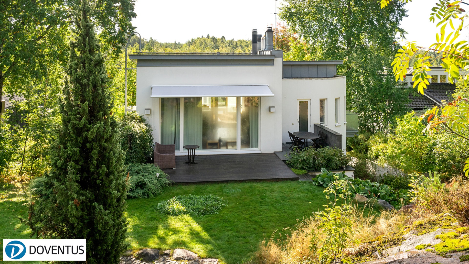

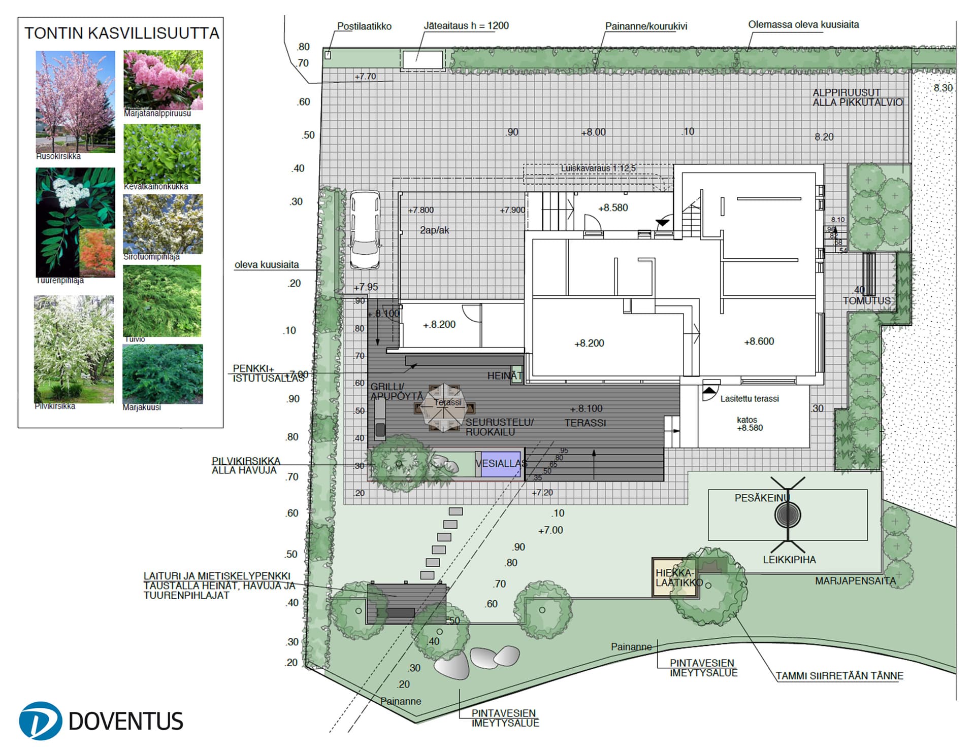

<p data-block-key="nvi7x">Pientalon pihapiiri suunnitellaan huolellisesti asemapiirroksessa, myöhemmin laaditaan pihasuunnitelmat. Rinnetontin korkeusasemat huomioidaan pohjapiirustuksessa ja pihan ratkaisuissa.</p>
http://www.doventus.fi/

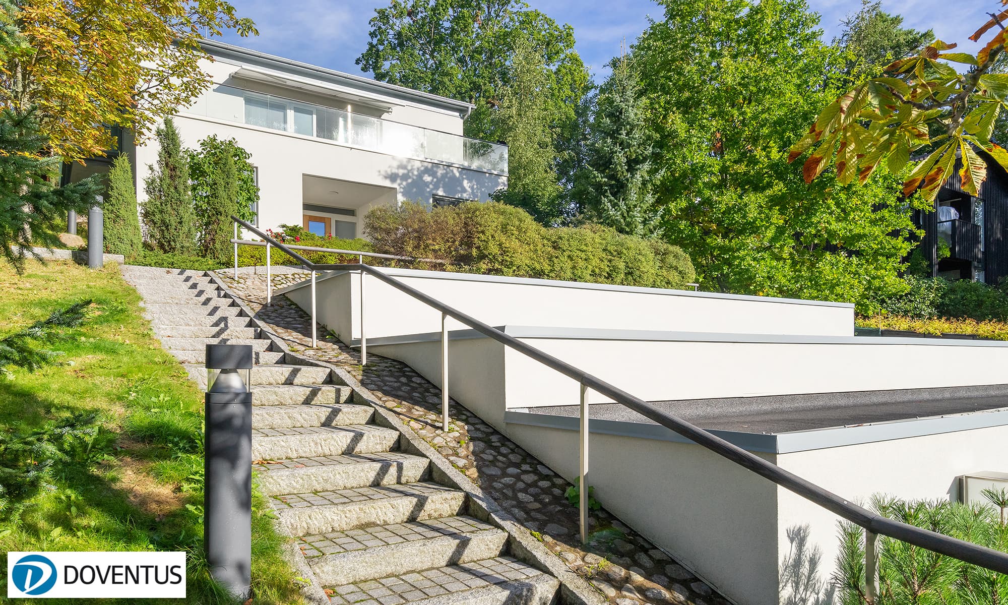

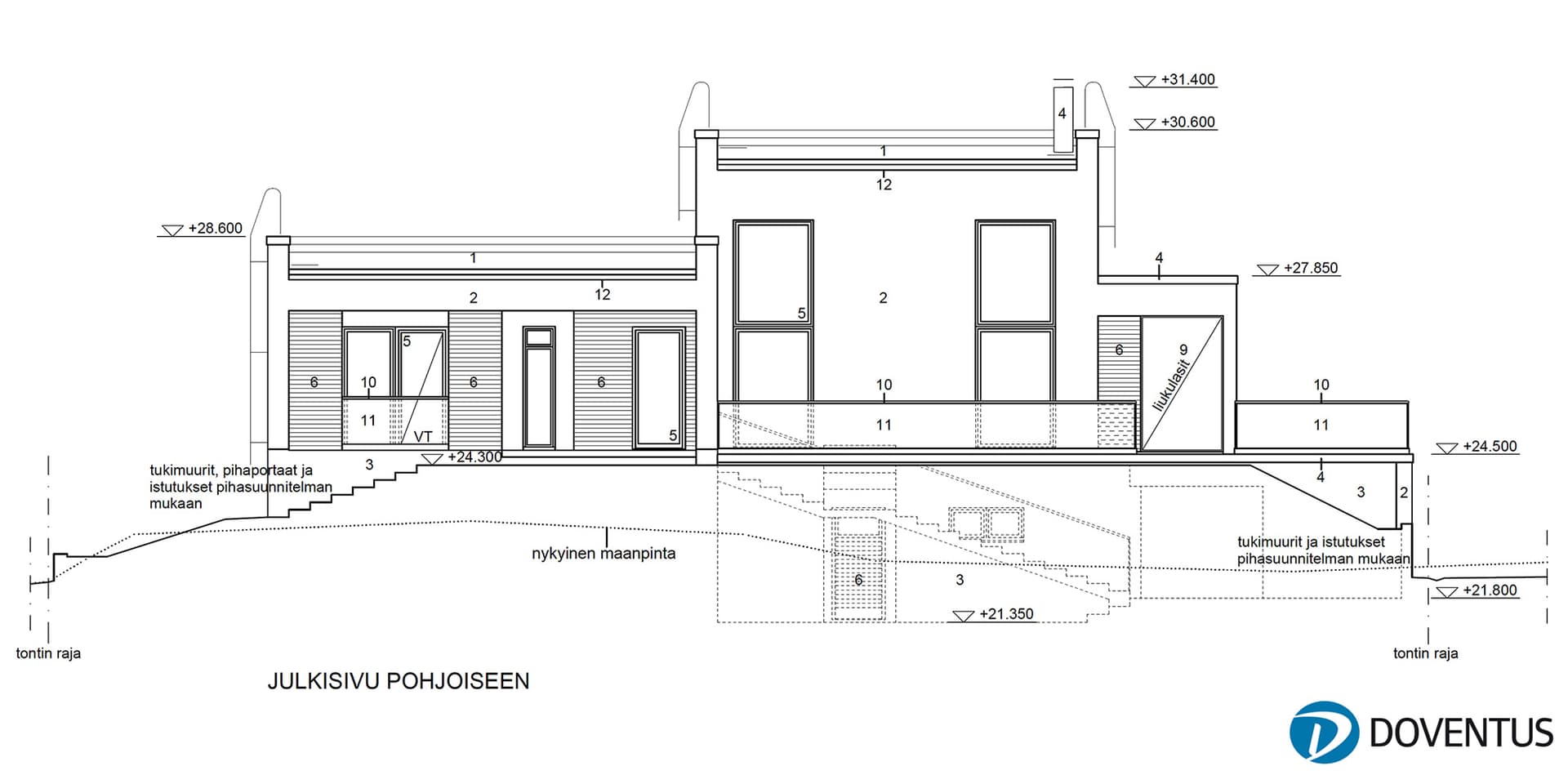

Rinnetontilla kysymys ei ole pelkästä maisemasta. Korkeuserot vaikuttavat rakennuksen kerroksiin, sisäänkäynteihin, ajoluiskiin, pihan käytettävyyteen, hulevesiin ja perustuksiin. Jyrkkä rinnetontti voi sopia erinomaisesti kellarilliseen pientaloon, mutta silloin rakenteet, maanpaine, vedeneristys, kuivatus ja kulkureitit pitää ratkaista jo luonnosvaiheessa.
Seppänen nostaa esiin myös autot ja pihan liikenteen. Rinnetontilla autopaikkojen ja luiskien suunnittelu voi aiheuttaa merkittäviä kustannuksia, jos asia huomataan vasta talon luonnosten valmistuttua. Tukimuurit, suoja-aidat ja ajoreitit eivät ole pihan pieniä yksityiskohtia, vaan osa koko hankkeen budjettia.
<p data-block-key="ek1za">Erityisesti rinnetonteilla on suunniteltava tarkkaan autojen sijoitukset ja mahdolliset luiskat. Pakollisten tukimuurien ja suoja-aitojen rakentamiskustannukset on huomioitava budjetissa.</p>

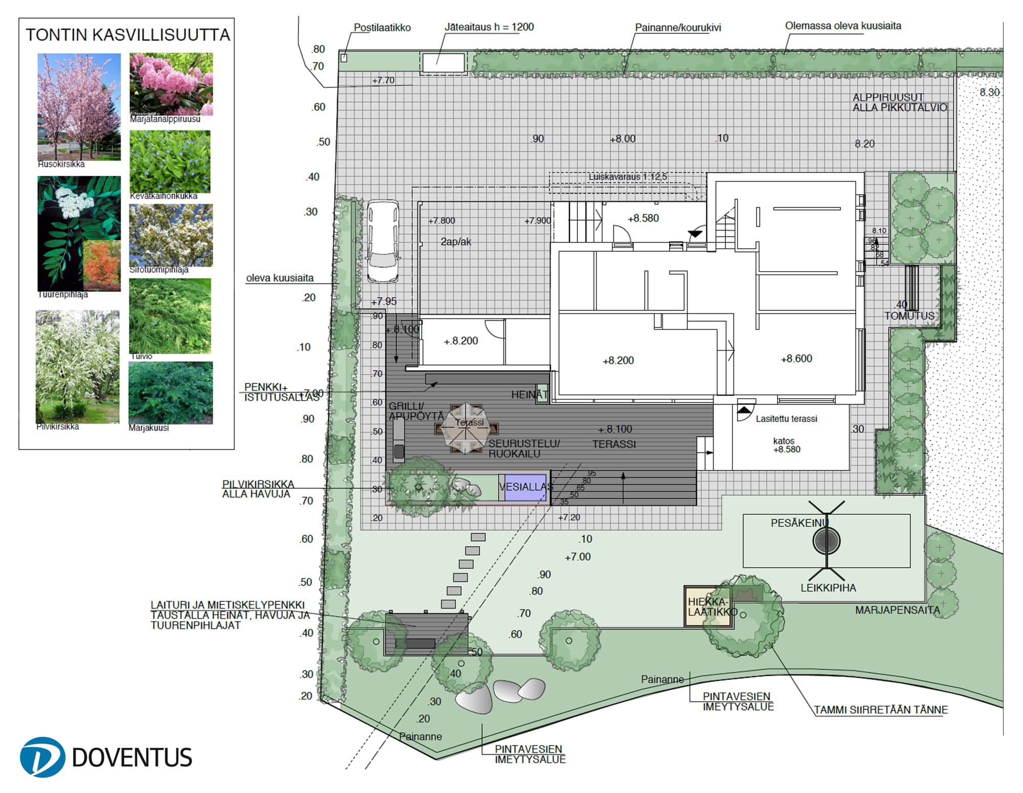

Asemapiirros paljastaa, toimiiko tontti oikeasti
Asemapiirros on suunnittelun ensimmäisiä työkaluja, joilla nähdään, miten rakennus, piha, ajoreitit, autopaikat, terassit, sivurakennukset ja korkeudet toimivat yhdessä.
Talon paikka ratkaisee paljon. Pääsisäänkäynnin pitäisi löytyä luontevasti, kodinhoitohuoneen sisäänkäynnin toimia käytössä, oleskelutilojen avautua hyvään suuntaan ja pihan jäädä oikeasti käytettäväksi. Samalla pitää miettiä, mihin sijoittuvat varasto, autokatos, tekniset tilat, jäteastiat, hulevesien hallinta ja talven lumitilat.
Tasamaatontilla näiden asioiden ratkaiseminen on usein suoraviivaisempaa. Rinnetontilla asemapiirroksessa pitää hallita rakennuksen korkeusasemat, pihan porrastukset, luiskat, mahdolliset tukimuurit ja sisäänkäyntien korkeudet. Jos talon paikka valitaan väärin, virhe kertautuu pohjaratkaisussa, perustuksissa ja pihan rakentamisessa.
Doventus Oy voi laatia tontille alustavan asemapiirroksen jo ennen varsinaista talosuunnittelua. Se auttaa näkemään, onko tontti rakennuttajan tavoitteisiin sopiva ja millaisilla ratkaisuilla siitä saadaan toimiva.

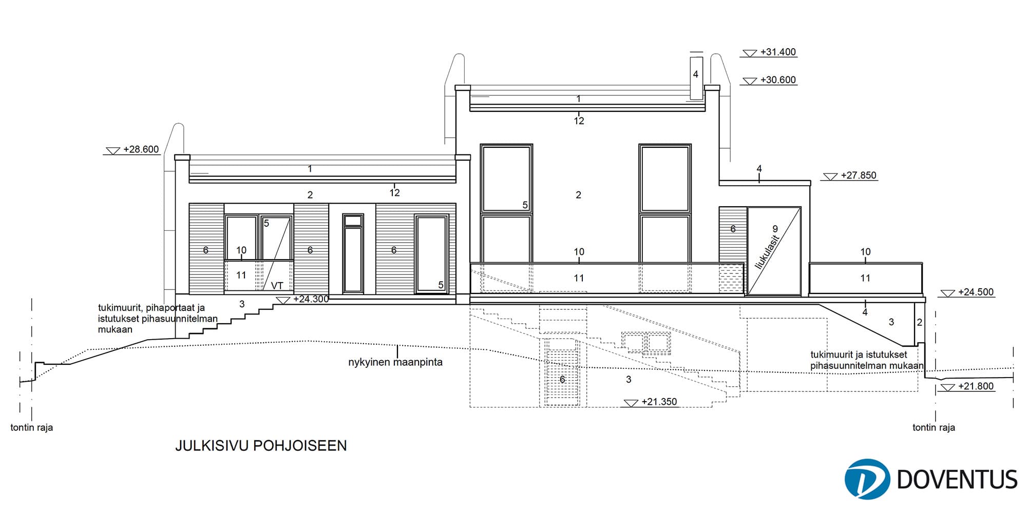

Kellari voi olla rinnetontilla järkevä ratkaisu, jos maaston muoto tukee sitä. Kellarikerrokseen voidaan sijoittaa esimerkiksi teknisiä tiloja, varastoa, askartelutilaa, saunaosastoa tai muuta aputilaa. Ratkaisu pitää aina sovittaa kaavaan, rakennusoikeuden laskentaan, rakenteisiin ja kosteustekniseen toimintaan.
Myös katokset ja lasitetut terassit kannattaa selvittää tapauskohtaisesti. Alle 50 neliömetrin katos ei lähtökohtaisesti vaadi rakentamislupaa, mutta se ei tarkoita vapaata rakentamista. Rakennusoikeus, kaavamääräykset, rakennusjärjestys, etäisyydet ja paloturvallisuusvaatimukset on edelleen täytettävä. Lasitettu terassi tai katos ei ole automaattisesti rakennusoikeuden ulkopuolinen ratkaisu.
<p data-block-key="56a4q">Rinnetontille suunnitellaan pientaloon usein kellari, minkä tulee olla pääsääntöisesti olevan maastoprofiilin alapuolella. Silloin ei tarvita tontin kalliita rakennusoikeusneliöitä kellarin aputiloihin.</p>

Pihan suunnittelu alkaa jo asemapiirroksesta. Myöhemmin laadittava pihasuunnitelma tarkentaa istutukset, pintamateriaalit ja yksityiskohdat, mutta talon sijainti, kulkureitit, korkeudet ja autopaikat ratkaistaan paljon aikaisemmin.
Doventus Oy arkkitehtisuunnittelussa taloa ja pihaa ei käsitellä erillisinä osina. Hyvä pientalo syntyy tontin ehdoista, rakennuttajan tavoitteista ja suunnittelijoiden yhteistyöstä.

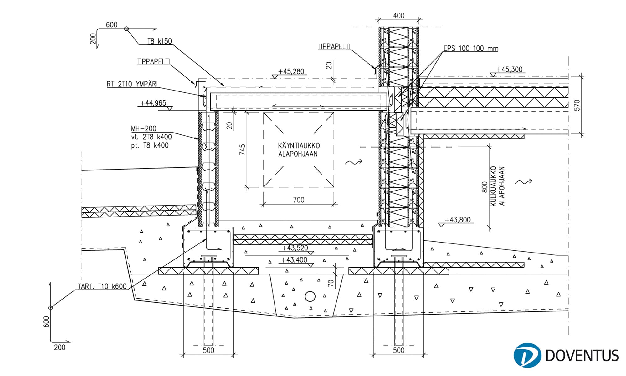

<p data-block-key="ek1za">Rakennuksen alapohjarakenne suunnitellaan yhteistyössä arkkitehdin ja rakennesuunnittelijan avulla. Kosteusvaurioriskit eliminoidaan ja maaperän olosuhteet huomioidaan. Useissa talopakettikohteissa perustussuunnittelu ei kuulu sopimukseen.</p>
