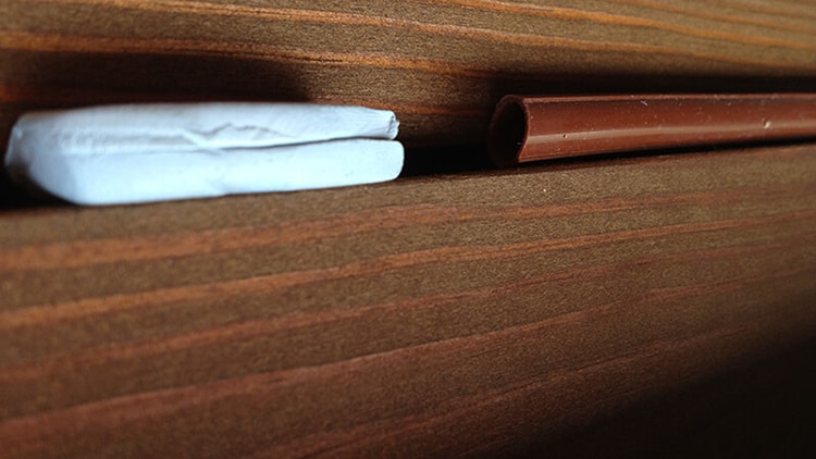

Tarkista sinitarralla tarvittava tiivisteen paksuus.
Itseliimautuvan tiivisteen asennus on nopea tapa parantaa kodin energiatehokkuutta ilman suurempia remontteja. Ennen ikkunan tai oven tiivistämisen aloitusta on hyvä varmistaa tiivistettävään rakoon parhaiten soveltuva tiiviste. Mikäli tiivistettävässä ovessa tai ikkunassa ei ole vanhaa tiivistettä, yksi hyvä keino oikean paksuisen tiivisteen löytämiseen on laittaa sinitarra tiivistettävään rakoon, sulkea ikkuna tai ovi ja tarkistaa sinitarraan jääneen painauman paksuus. Vanhoissa kohteissa mitta on hyvä tarkistaa useasta kohdasta.

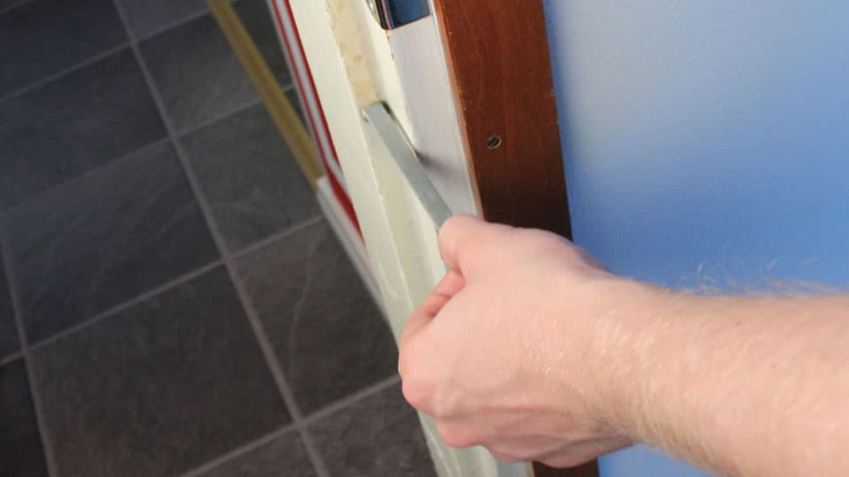

1. Vanhan tiivisteen poisto
Poista vanha tiiviste ovesta tai ikkunasta. Voit käyttää poistamaasi tiivistettä apuna uuden tiivisteen valinnassa.

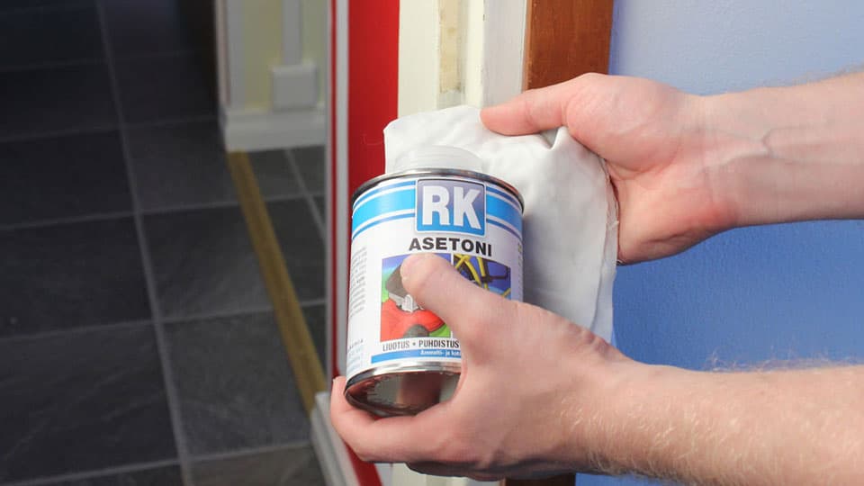

2. Tiivistettävän pinnan puhdistus
Useimmiten vanhoja teippikiinnitettyjä tai liimattuja tiivisteitä poistettaessa jää tiivistettyyn kohtaan vanha liimakerros, joka tulee poistaa käyttämällä esimerkiksi öljytöntä RK Asetonia tai vastaavaa.

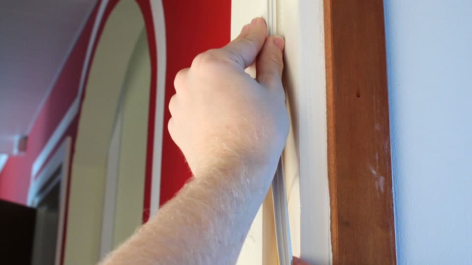

3. Uuden tiivisteen asennus
Uuden tiivisteen asennus kannattaa aloittaa ylhäältä alaspäin, jolloin tiiviste on helpointa asentaa suorassa linjassa. Asennettaessa uutta teipattavaa tiivistettä on syytä varoa käsien osumista teipin liimapintaan, sillä käsistä irtoava rasvaisuus heikentää liimauskykyä. Tiiviste tulee katkaista jokaisessa kulmassa – sitä ei tule taittaa.
Tiivistettäessäsi usein avattavaa ikkunaa tai ovea, voit myös niitata kulmat parantaaksesi tarratiivisteen tarran pitävyyttä.
