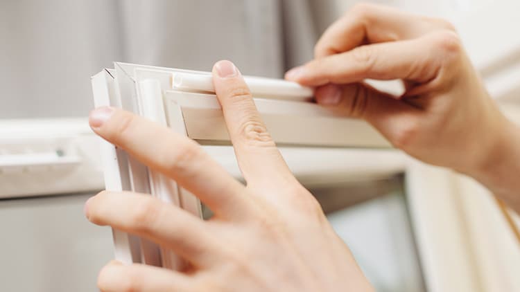

RK-tiivisteet
RK-tiivisteet on helppo asentaa ilman liimaa. Ne puristuvat tiiviisti uraansa ja muodostavat joustavan pinnan, joka estää vedon ja parantaa lämmöneristystä. Koska tiiviste pysyy paikallaan mekaanisesti, se voidaan tarvittaessa myös irrottaa ja vaihtaa uuteen ilman, että karmia täytyy käsitellä liimajäämien takia.
Tiivisteitä on saatavilla eri profiileilla ja väreillä, joten ne voidaan sovittaa useimpiin ikkunoihin ja oviin. Oikein asennettuna RK-tiiviste kestää vuosia ja säilyttää kimmoisuutensa.
