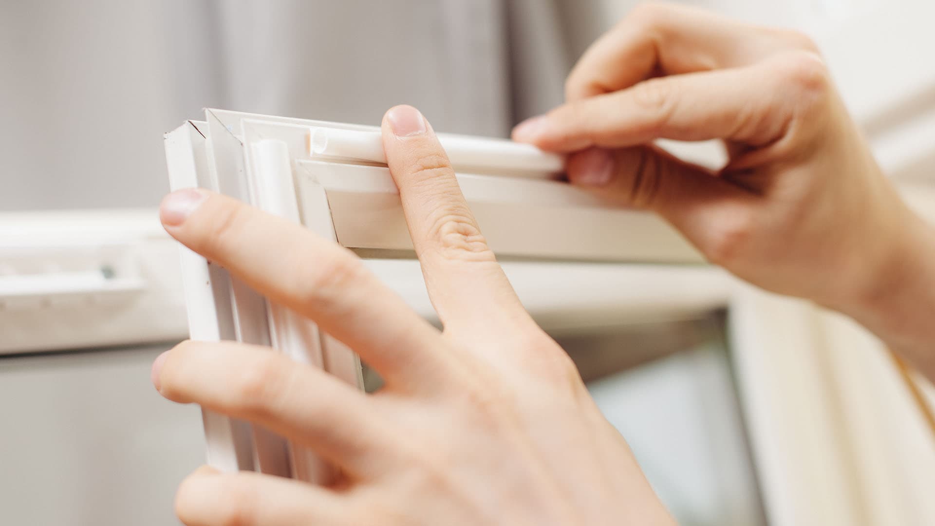

Mistä tietää, että tiiviste on vaihdon tarpeessa
Tiiviste on ikkunoiden ja ovien rakenteessa oleva joustava osa, jonka tehtävä on estää vedon, pölyn ja kosteuden hallitsematonta kulkua rakenteiden läpi. Kun tiiviste on ehjä ja oikean kokoinen, ikkuna tai ovi sulkeutuu tiiviisti ja toimii kuten pitää.
Vaihdon tarve näkyy yleensä melko selvästi. Tiiviste kannattaa uusia, jos se on kovettunut, halkeillut, irronnut reunoista tai painunut pysyvästi kasaan. Myös vedon tunne, ulkoa tuleva pöly tai se, että ikkuna ei sulkeudu enää kunnolla, kertoo usein siitä, ettei tiiviste enää toimi kunnolla.

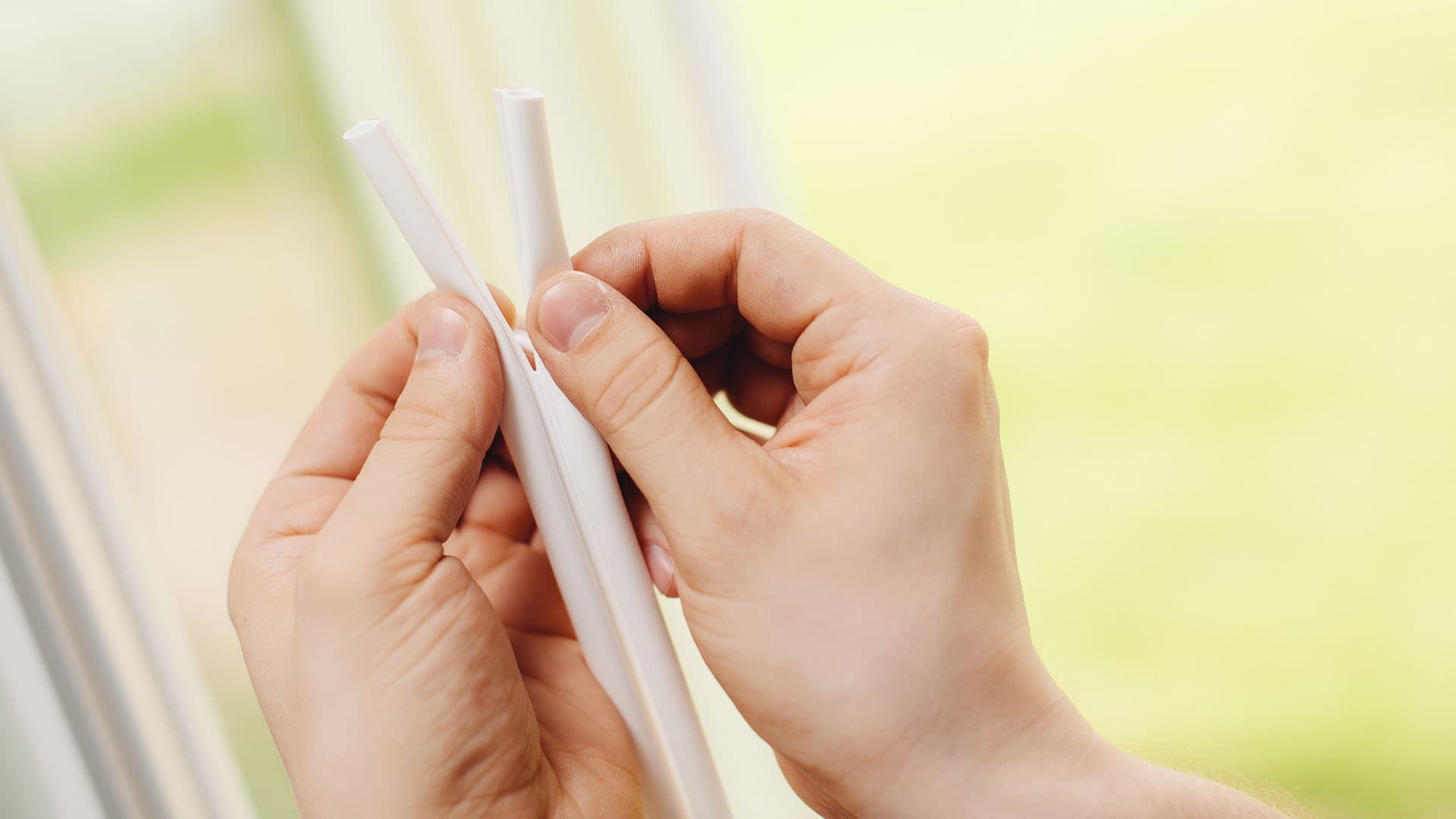

Näin valitset oikean tiivisteen
Tiivistetyypin valintaan kannattaa käyttää hetki aikaa, sillä oikea malli ratkaisee pitkälti sen, miten hyvin lopputulos toimii. Pelkkä sinne päin valittu tiiviste ei auta, jos se on rakoon liian ohut, paksu tai väärän muotoinen.
Helpoin tapa on lähteä liikkeelle vanhasta tiivisteestä. Jos vanha tiiviste on profiililtaan sopiva ja ikkuna tai ovi on toiminut muuten hyvin, uudeksi kannattaa valita saman tyyppinen tiiviste. Näin sulkeutuvuus ja tiiveys pysyvät todennäköisimmin oikeina.
Jos vanha tiiviste on kulunut niin pahasti, ettei mallista saa selvää, rako pitää mitata huolellisesti. Mittaus kannattaa tehdä useasta kohdasta, sillä rako ei aina ole koko matkalla täysin saman levyinen. Apuna voi käyttää esimerkiksi sinitarraa, jolla saa painettua rakoon suuntaa antavan mitan. Sen perusteella on helpompi valita oikean kokoinen tiiviste.
Vanhoihin ikkunoihin valitaan usein itseliimautuva tiiviste, koska sen asentaminen on suoraviivaista. Uudemmissa ikkunoissa ja ovissa voi olla valmiiksi ura, jolloin käytetään uraan painettavaa tiivistettä. Silloin on tärkeää varmistaa, että tiiviste sopii juuri kyseiseen uraan eikä jää löysäksi tai liian tiukaksi.
Materiaaleissakin on eroja. Saatavilla on esimerkiksi silikoni-, elastomeeri- ja EPDM-tiivisteitä, joista oikea vaihtoehto riippuu käyttökohteesta, rakenteesta ja valmistajan ohjeista. Tavallisen omakotiasujan kannalta tärkeintä on kuitenkin ennen kaikkea oikea koko, oikea profiili ja se, että tiiviste sopii juuri kyseiseen ikkunaan tai oveen.

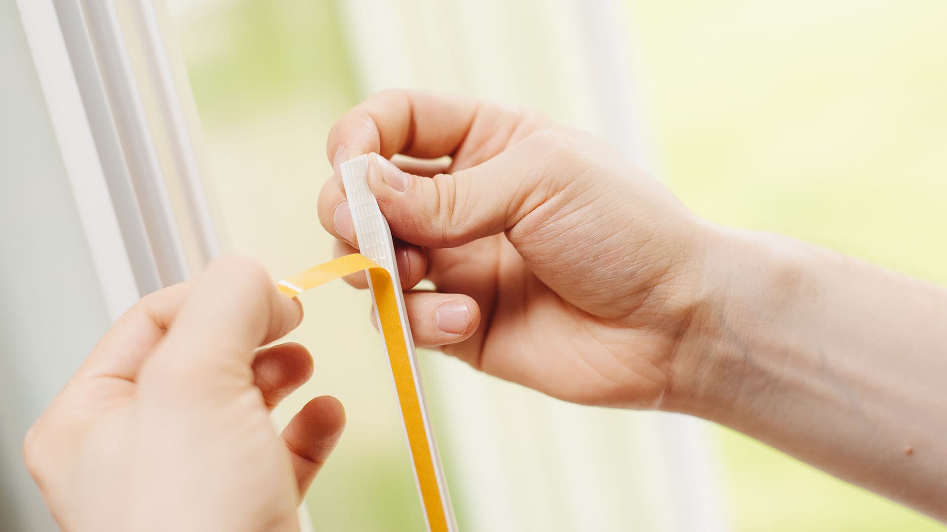

Näin asennat uuden tiivisteen
Uuden tiivisteen asennus onnistuu yleensä ilman erikoistyökaluja, kun pohjatyöt tehdään huolellisesti. Vanha tiiviste irrotetaan ensin mekaanisesti, ja samalla poistetaan mahdolliset niitit sekä vanhat liimajäämät. Sen jälkeen pinta puhdistetaan huolellisesti, jotta uusi tiiviste tarttuu kunnolla.
Kun alusta on puhdas ja kuiva, uusi tiiviste asennetaan paikalleen valmistajan ohjeen mukaan. Aiemmin tiivistetyissä, muuten toimivissa ikkunoissa ja ovissa uusi tiiviste asennetaan tavallisesti vanhan tilalle. Tiiviste sijoitetaan rakenteesta riippuen sisä- tai välipuitteeseen.
Asennuksessa kannattaa edetä rauhallisesti ja painaa tiiviste tasaisesti koko matkalta. Liimapintaan ei kannata koskea turhaan käsin, jotta tartunta ei heikkene. Jos kyse on paljon avattavasta ikkunasta tai ovesta, tiivisteen päät voidaan tarvittaessa kiinnittää niiteillä, jos tuotteen ohje sen sallii.
Työn jälkeen kannattaa vielä tarkistaa, että ikkuna tai ovi sulkeutuu normaalisti. Jos sulkeminen vaatii selvästi aiempaa enemmän voimaa, tiiviste voi olla liian paksu tai asennettu huonosti. Hyvin asennettu tiiviste parantaa tiiveyttä, mutta ikkuna ja ovi toimivat silti normaalisti.
