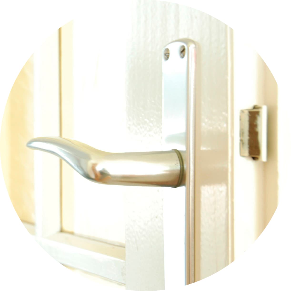

Ulko-ovien huolto ja tarkastus
Ulko-ovet tarkastetaan kerran vuodessa.
Tarkastettavia kohteita ovat mm:
  • tiivisteet
  • pinnan ja rakenteen kunto
  • karmirakenteiden kunto
  • saranoiden ja lukkojen öljyämistarve
  • lukkojen kunto
  • ovipumpun kiinnitys ja huollontarve
  • oven äänetön ja tasainen sulkeutuminen
  • ovea auki pitävien laitteiden kunto ja toiminta
Ovien kohdalla pienetkin säädöt voivat parantaa käyttömukavuutta huomattavasti. Esimerkiksi saranoiden kiristäminen tai lukon huolto voi estää oven vinoutumisen ja parantaa tiiviyttä.

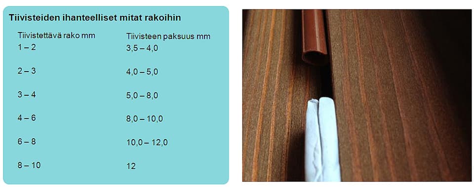

Tiivisteen mitoitus ja valinta – näin onnistut
<p data-block-key="afa45">Ikkuna- ja ovitiivisteen valinta.</p>
Mittaa tiivistettävä rako (ulko- ja sisäikkuna erikseen) esimerkiksi muovailuvahalla tai sinitarralla. Laita muovailuvaha tiivisteen paikalle ja sulje ikkuna tai ovi. Mittaa muovailuvahan paksuus ja valitse 2–3 mm paksumpi tiiviste.
Oikean kokoinen tiiviste on ratkaiseva tekijä onnistuneessa lopputuloksessa. Liian ohut tiiviste ei estä vedon tunnetta, kun taas liian paksu voi rasittaa rakenteita ja vaikeuttaa sulkemista.
Oikein valittu tiiviste ei rasita saranoita tai suljinmekanismeja. Lisäksi mittaa tarvittava metrimäärä tiivistettä ottamalla huomioon jokainen tiivistettävä pinta. On suositeltavaa ottaa vähän tiivistettä reserviin.
Huolellisesti tehty mittaus ja oikea materiaalivalinta takaavat pitkäikäisen ja toimivan tiivistyksen.
