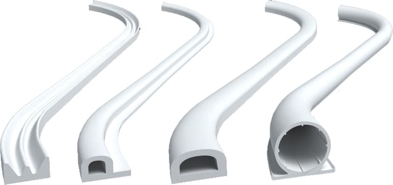

Itseliimautuvia tiivisteitä on saatavilla neljässä eri profiilissa (E, P, D ja Omega).
<p data-block-key="14yge">Tiivisteiden profiilit E, P, D ja Omega.</p>

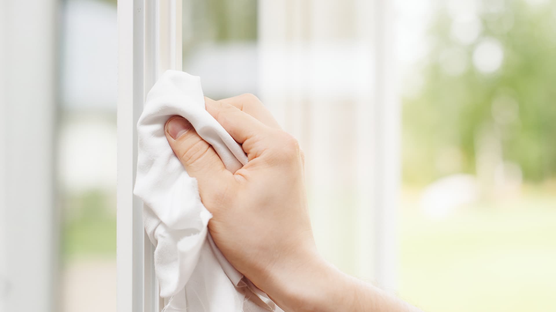

1. Vanhat tiivisteet poistetaan mekaanisesti ja mahdolliset niitit irrotetaan samalla. Puhdista
pinta huolellisesti ja pyyhi lopuksi vaikka asetonilla, jolloin saat varmasti kaiken rasvan ja lian irti. Tiiviste pysyy parhaiten puhtaalla pinnalla.
<p data-block-key="aepow">Vanha tiiviste ja lika kannattaa poistaa huolellisesti ennen uuden asentamista, jotta liimapinta tarttuu kunnolla.</p>

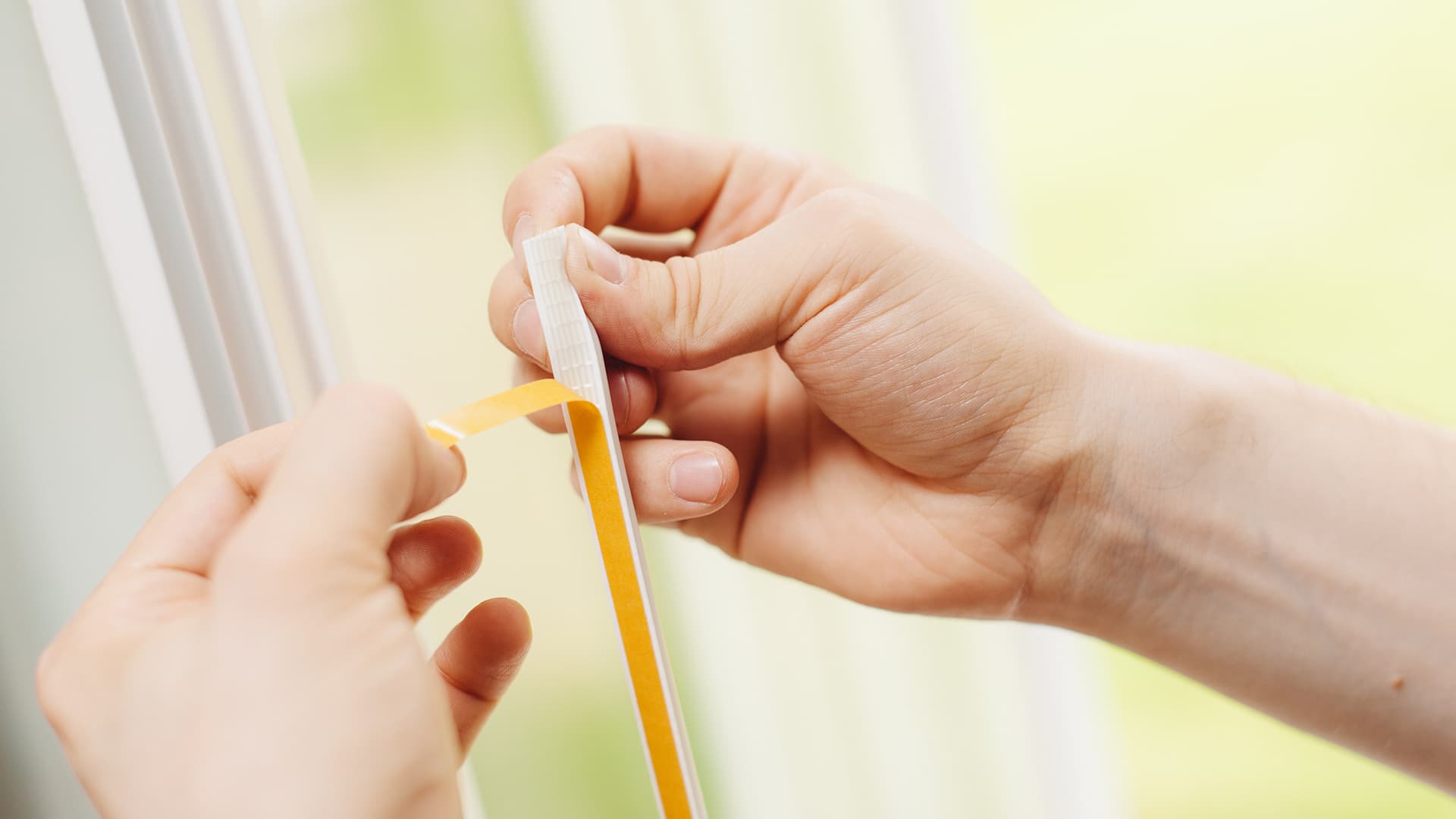

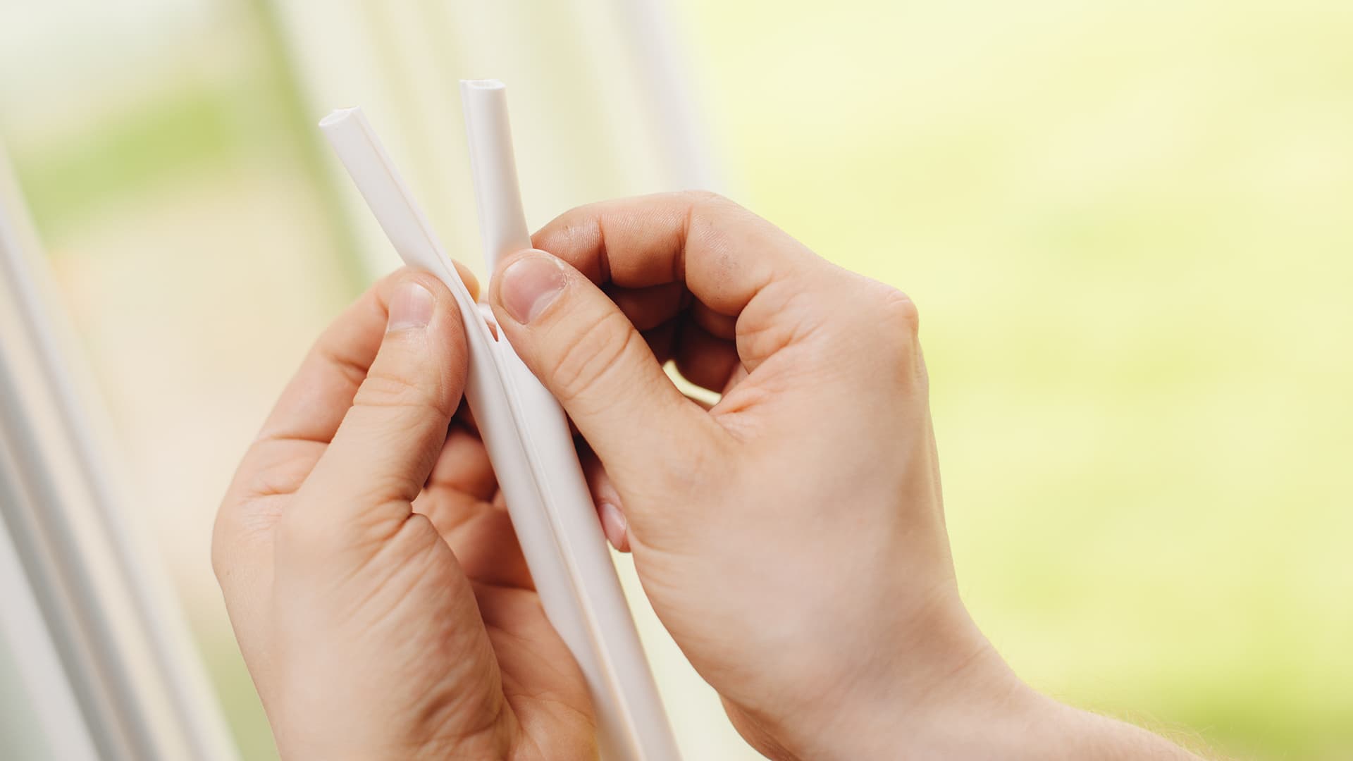

2. Toiset tiivisteet toimitetaan rullissa, joissa kaksi tiivistettä on kiinni toisissaan. Erota tiivisteet ennen teipin irrottamista.
<p data-block-key="v0leu">Tiivisteen liimapintaan ei kannata koskea käsin, sillä rasva heikentää tarttuvuutta ja lyhentää käyttöikää.</p>
Asennettaessa uutta teipattavaa tiivistettä on syytä varoa käsien osumista teipin liimapintaan, sillä käsistä irtoava rasvaisuus heikentää liimauskykyä.

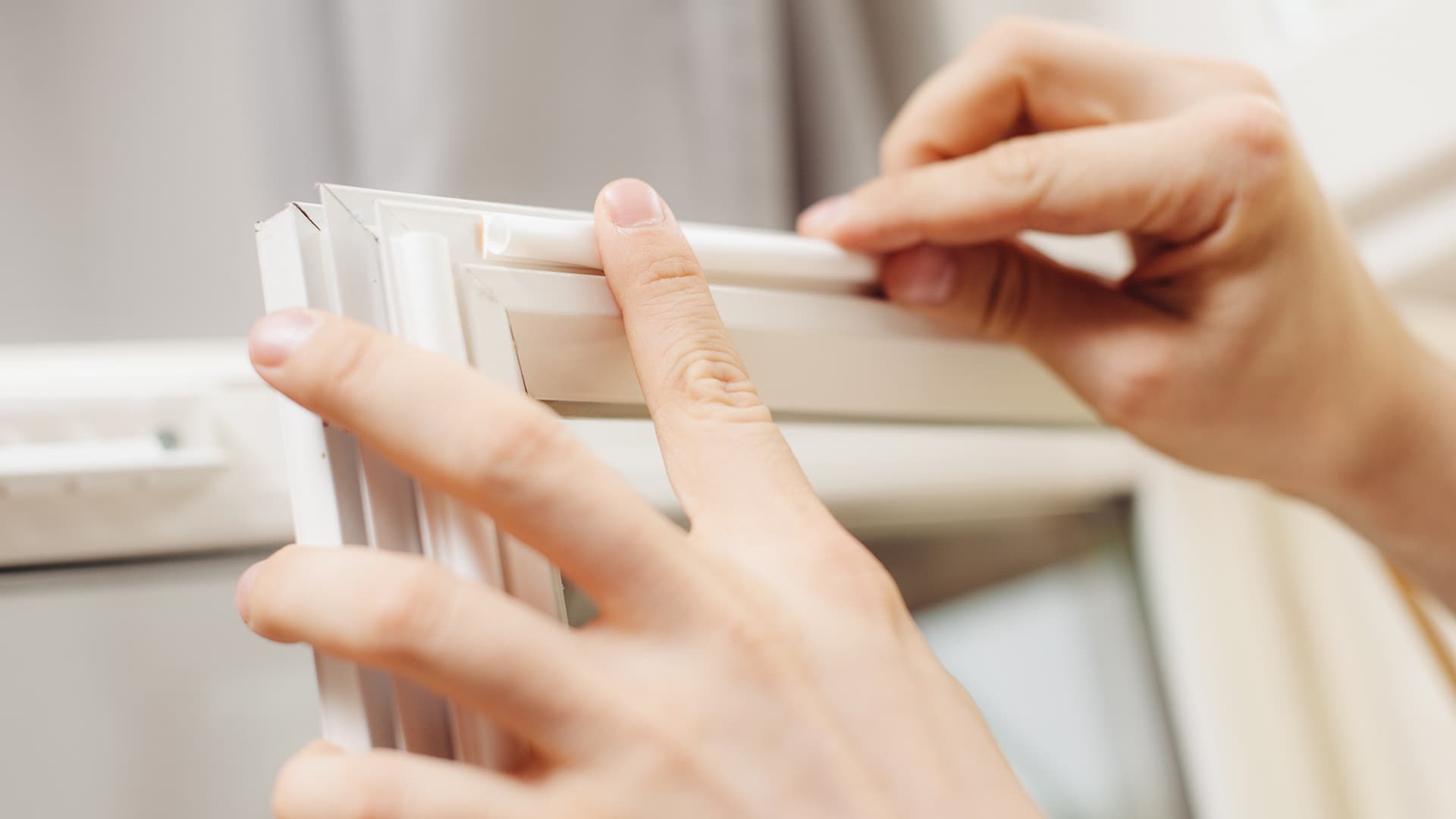

3. Asenna uusi tiiviste paikoilleen. Paljon avattavissa ikkunoissa/ovissa voit myös niitata tiivisteen päät parantaaksesi niiden kiinni pysymistä. Aiemmin tiivistettyihin toimiviin oviin ja ikkunoihin tiivisteet asennetaan entisen tiivisteen tilalle. Tiivisteet asennetaan sisä- ja/tai välipuitteeseen. Noudata aina pakkauksen ohjeita.

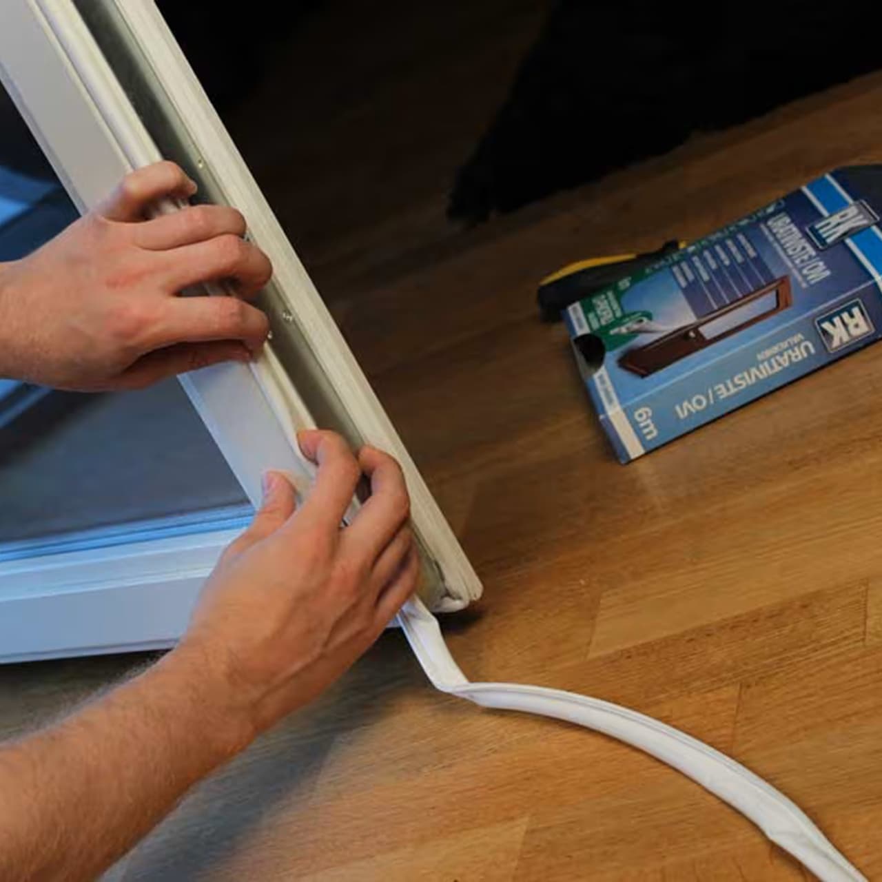

<p data-block-key="uub25">Uratiiviste asennetaan painamalla se huolellisesti uraan. Kulmissa tiiviste katkaistaan, ei taiteta.</p>
Uratiivisteen asennus:
Myös uratiivisteen asennus aloitetaan poistamalla vanhat ja puhdistamalla pinta. Vertaa vanhaa tiivistettä uuteen.
Uuden uratiivisteen asennus kannattaa aloittaa ylhäältä alaspäin, jolloin uratiiviste on helpompi painella sormilla uriin sisään. Uran väljyys saattaa vaihdella eri ikkunoiden / ovien välillä, kapeampi ura ei haittaa tiivistyksessä, se vain tarkoittaa, että tiiviste tulee kiinni tiukemmin.
Asennettaessa tiiviste tulee katkaista jokaisessa kulmassa – ei taittaa! Taitettu tiiviste voi ajan myötä irrota kulmista ja heikentää tiiveyttä juuri niissä kohdissa, joissa vetoa esiintyy usein eniten.
