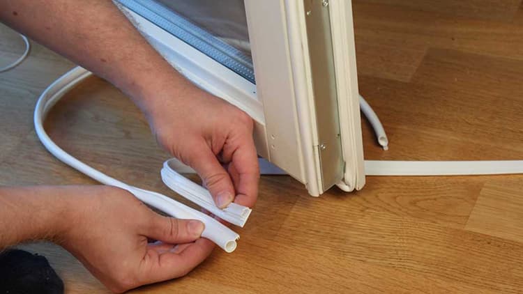

Asennettaessa tiiviste tulee katkaista jokaisessa kulmassa – ei taittaa!

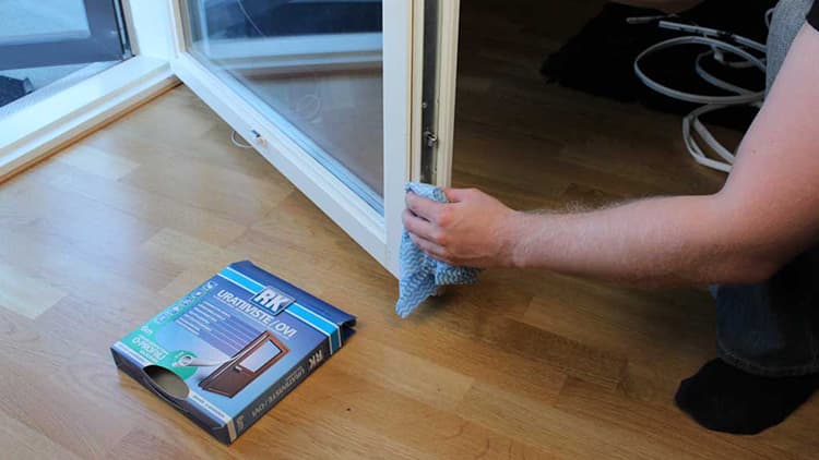

<p data-block-key="7pk5u">3. Kun niitit on poistettu, imuroi uraväli ja puhdista ikkuna / ovi liasta esimerkiksi vedellä tai peruspuhdistusaineella.</p>

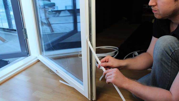

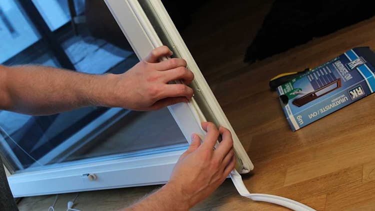

<p data-block-key="ek3gp">4. Uuden uratiivisteen asennus kannattaa aloittaa ylhäältä alaspäin, jolloin uratiiviste on helpompi painella sormilla uriin sisään. Uran väljyys saattaa vaihdella eri ikkunoiden / ovien välillä, kapeampi ura ei haittaa tiivistyksessä.</p>
