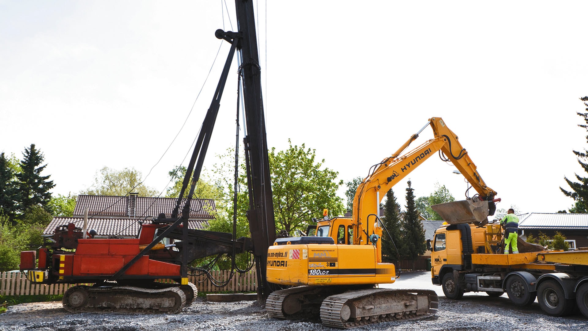

Paalutus- ja kaivinkone työmaalla
Maa- ja pohjarakennustöiden yhteydessä rakennuspaikalta kaivetaan maata ja se joudutaan kuljettamaan pois. Osa kaivetusta maasta voi olla hyödynnettävissä myöhemmin.

Räjäytys- ja paalutustöihin liittyy erityinen varovaisuus
Mikäli tontilla joudutaan tekemään räjäytys- ja paalutustöitä, on noudatettava erityistä varovaisuutta. Molemmat työt on ehdottomasti annettava ammattimiehen tehtäväksi ja esimerkiksi räjäytystöitä tekevällä on oltava panostajan paperit. Koska molemmissa töissä voi aiheutua tapaturma ja erittäin suuria aineellisia vahinkoja, on syytä varmistaa, että työn suorittajalla on vastuuvakuutus töistä ulkopuolisille aiheutuvien vahinkojen varalle. Mikäli työn tekijällä ei ole vastuuvakuutusta, eikä hän pysty muuten vastaamaan aiheuttamistaan vahingoista, voi tilaaja joutua vastuuseen syntyneistä vaurioista.
Louhintatyöstä sekä lyöntipaalutuksesta aiheutuu aina etenevää tärinää. Tästä johtuen naapurirakennuksissa pidetään katselmukset ennen louhintatöiden alkamista. Katselmuksessa pyritään ennen töiden alkua tarkastamaan kaikki ympäröivät rakennukset ja laitteet, jotka saattavat vaurioitua, jotta mahdolliset vahingot osataan jälkikäteen määritellä.

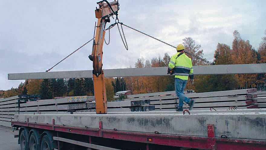

Rakennustarvikkeiden saapuminen ja varastoiminen työmaalle
Rakennustarvikkeiden osalta oikeanlainen aikataulutus on tärkeää, jotta tarvikkeet eivät turhaan odottaisi tontille varastoituna ja tarpeettomasti tilaa viemässä.
Lyhytaikainen varastointi vähentää myös tarvikkeiden vaurioitumisen riskiä. Saapuvien toimitusten säältä suojaamiseen täytyy aina osata varautua.
Toimituksista sovittaessa on hyvä selvittää myös kuljetusautojen nostokaluston ulottuvuus. Muutenkin on hyvä tiedustella etukäteen lastin purun mahdollisuutta toimittajan ajoneuvotrukin tai autossa olevan nostimen avulla, jotta toimitustilanteessa vältytään ikäviltä yllätyksiltä.

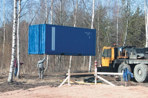

Työmaalla tulee olla jokin lukittava varasto, esimerkiksi työmaakontti.
Aloita autotallista, jos mahdollista
Rakentaminen kannattaa mahdollisuuksien mukaan aloittaa erillisestä autotallista, mikäli kohteeseen sellainen tulee. Valmis autotalli toimii erinomaisesti lukittavana työmaavarastona, jossa tarvikkeet säilyvät säältä sekä varkailta suojassa.
Mikäli tontille ei rakenneta autotallia, tulee työmaalla olla jokin muu lukittava työmaavarasto. Tällaiseksi soveltuu esimerkiksi työmaakontti.
Tällainen kontti saattaa löytyä pääurakoitsijalta, urakoitsijan kanssa voi myös neuvotella tarvittavista sosiaalitiloista. Usein hankittavaksi jää ainakin työmaa-wc.

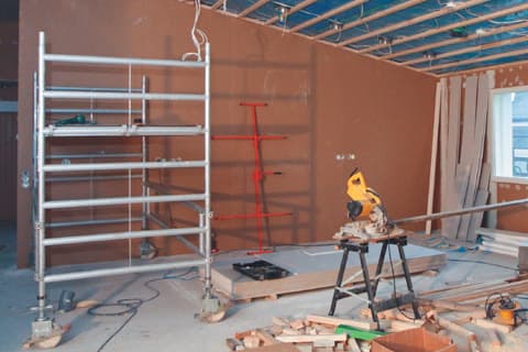

Työkalujen hankinta
Hyvät työkalut ovat onnistuneen rakentamisen edellytys. Hankintojen määrä on täysin riippuvainen siitä, paljonko aikoo itse rakentaa.
Useimmiten kunnolliset perussähkö- ja käsityökalut kannattaa hankkia omaksi, mutta suuremmat laitteet kuten rakennussirkkeli, paineilmatyökalut ja kompressori saattavat tulla vuokraamalla edullisemmiksi. Myös kunnolliset rakennustelineet kannata vuokrata. Itse kyhätyt rakennelmat ovat turvallisuusriski.
<p data-block-key="76vzi">Suuremmat työkalut kannattaa vuokrata rakennusprojektin ajaksi. Myös kunnolliset rakennustelineet kannattaa vuokrata, sen sijaan että ne hankkisi omaksi.</p>
