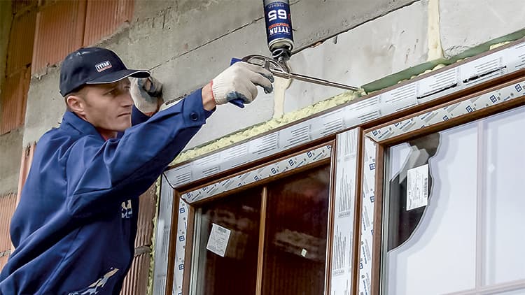

älä-väännä-karmeja-uretaanivaahdolla 1920x1080
Uretaanivaahto täyttää ikkunan ja oven karmin ympärille jäävän tilkeraon, mutta vaahto pitää annostella maltillisesti. Liika vaahto voi painaa karmia ja heikentää ikkunan tai oven toimintaa.

<p data-block-key="820eo">Matalasti jälkiturpoava uretaanivaahto sopii ikkunan ja oven karmin ympärille, kun vaahto valitaan käyttökohteen mukaan ja levitetään valmistajan ohjeen mukaisesti.</p>
