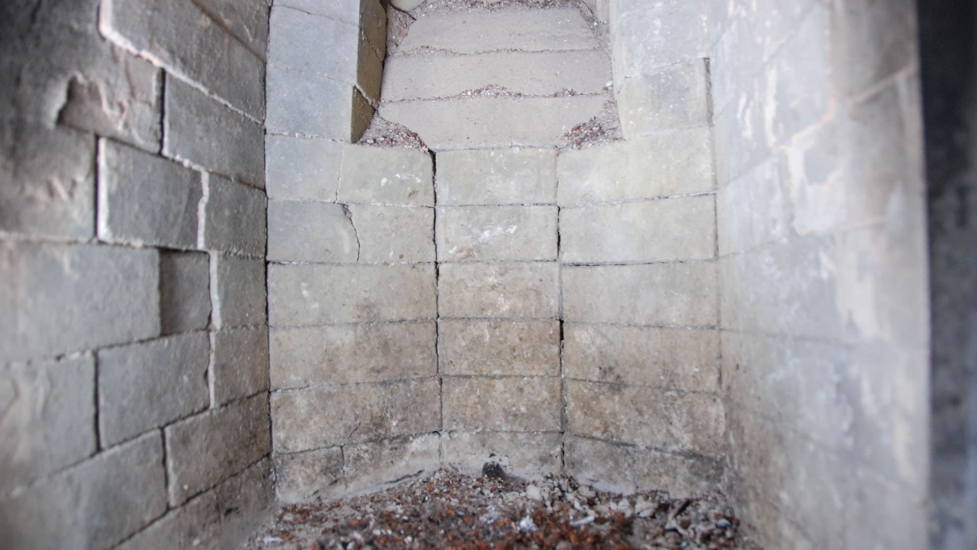

Tulipesän vuoraukseen syntynyt halkeama kannattaa tutkia ennen tulisijan seuraavaa lämmityskertaa. Pienen pinnallisen halkeaman voi usein paikata itse. (Kuva: Sari Nieminen) © Sari Nieminen
Takassa palavat puut ja siitä syntynyt lämpö kuormittaa materiaaleja voimakkaasti. Vaikka tulipesät rakennetaan kestämään kovia lämpötilojen vaihteluita, rapautuvat nekin ajan myötä käytössä ja syntyy pieniä halkeamia, lohkeamia sekä koloja. Ne eivät välttämättä ole heti vaarallisia, mutta ne kannattaa korjata ennen kuin vauriot pahenevat. Moni pohtiikin, voiko takan tulipesän halkeamat korjata itse ja milloin korjaus vaatii ammattilaista.
Tulenkestävä massa soveltuu vanhojen ja vaurioituneiden tulipesien pienten halkeamien sekä kolojen paikkaukseen, kun tulisijan rakenne on ehjä.
Tulipesän halkeamien korjauksen voi tehdä myös itse tiettyyn pisteeseen asti. Tässä perusohjeet, mistä lähteä liikkeelle.
Voiko tulipesän halkeamat korjata itse?
Takan tulipesään syntynyt halkeama tai lohkeama herättää kysymyksen siitä, onko tulisijaa turvallista käyttää ja tarvitseeko vaurio korjata. Pienet, pinnalliset hiushalkeamat ovat usein harmittomia, mutta syvemmät halkeamat ja murentuneet tiilet voivat heikentää tulipesän suojaavaa rakennetta.
Pienen, pinnallisen halkeaman tai lohkeaman voi yleensä paikata itse tulenkestävällä korjausmassalla, kun tulisijan rakenne on ehjä. Syvät halkeamat, irronneet tiilet ja rakenteisiin ulottuvat vauriot edellyttävät ammattilaisen arviota.

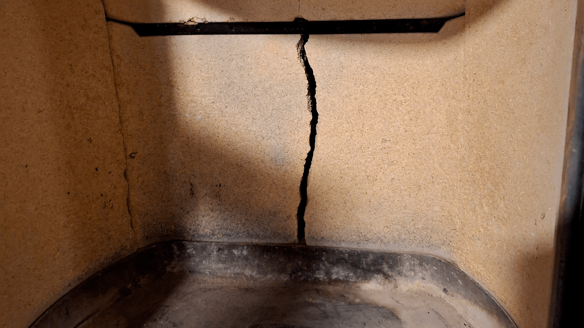

Halkeama tulipesässä näyttää ikävältä, mutta sen paikkaaminen on usein yllättävän helppoa. Tässä kuvasarjassa näet selkeät vaiheet, joilla korjaat vermikuliitista valmistetun tulipesän pienen halkeaman nopeasti palonkestävällä kitillä.

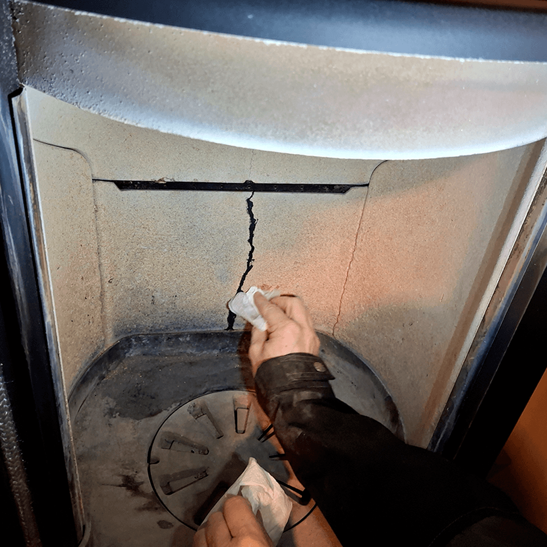

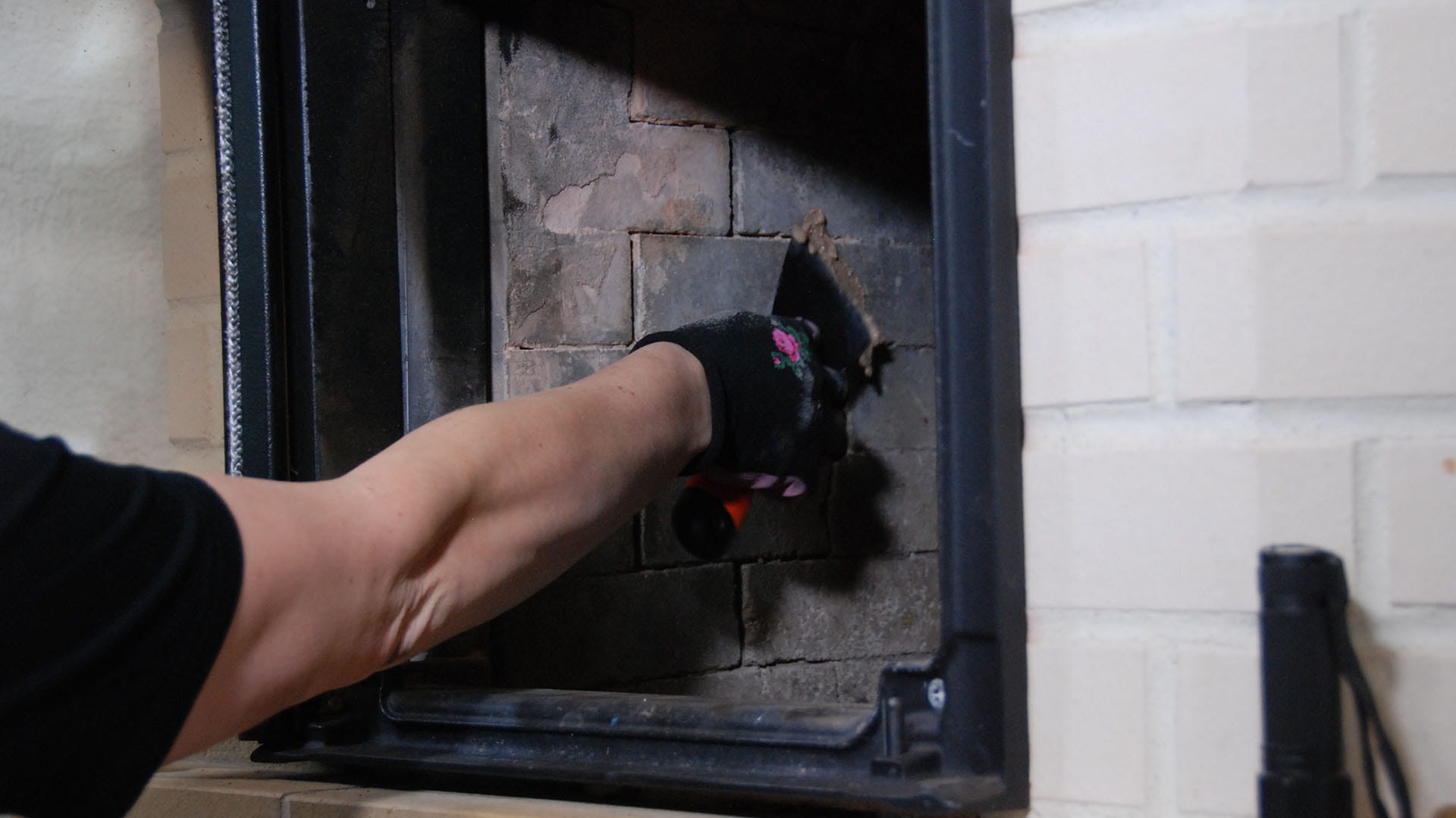

<p data-block-key="33k7e">Tyhjennä tuhkat ja siivoa tulipesä, jotta paikkausmassa tarttuu pintaan. (Kuva Sari Nieminen)</p>

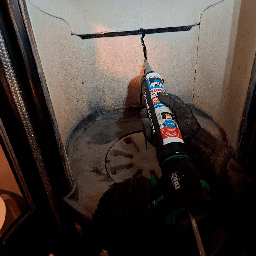

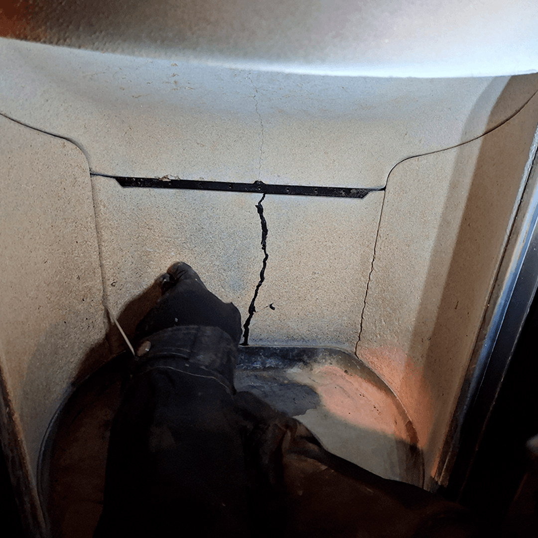

<p data-block-key="g6zn9">Pursota halkeamaan palonkestävää tulisijamassaa, kuvassa Bison Tulikitti. (Kuva: Sari Nieminen)</p>
© Sari Nieminen
<p data-block-key="mc1m9">Muotoile halkeamaan pursotettu tulikitti heti kostealla lastalla niin, että massa täyttää sauman. (Kuva: Sari Nieminen)</p>
© Sari Nieminen
<p data-block-key="gs49g">Pyyhi ylimääräinen massa pois ennen kovettumista, jotta lopputulos jää siistiksi. (Kuva: Sari Nieminen)</p>
© Sari Nieminen

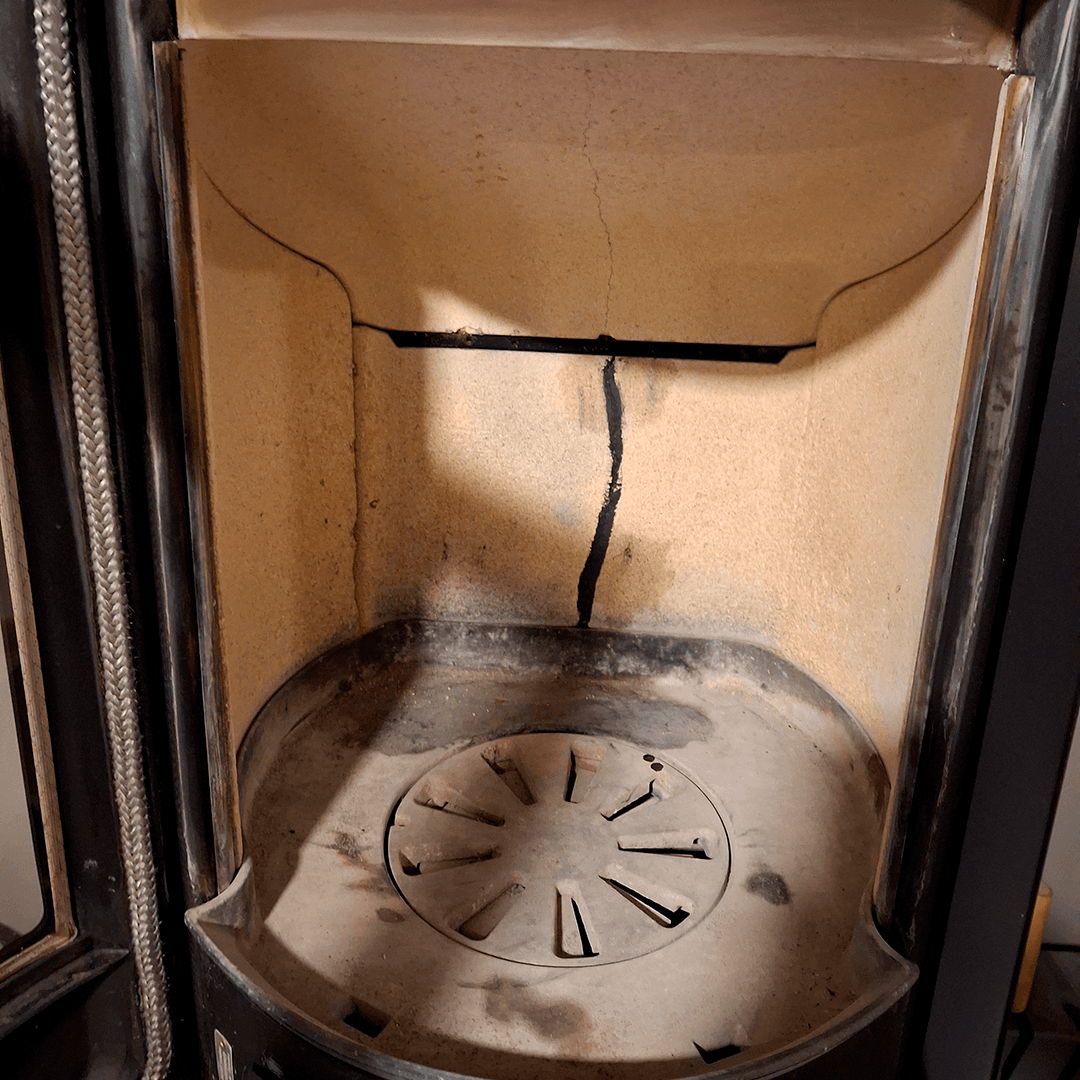

<p data-block-key="u7x9a">Valmis paikkaus näkyy yhtenäisenä saumauksena halkeaman kohdalla. (Kuva: Sari Nieminen)</p>
© Sari Nieminen
<p data-block-key="qa6ov">Kun massa on kuivunut valmistajan ohjeen mukaan, tulisijan voi ottaa taas käyttöön. (Kuva: Sari Nieminen)</p>
