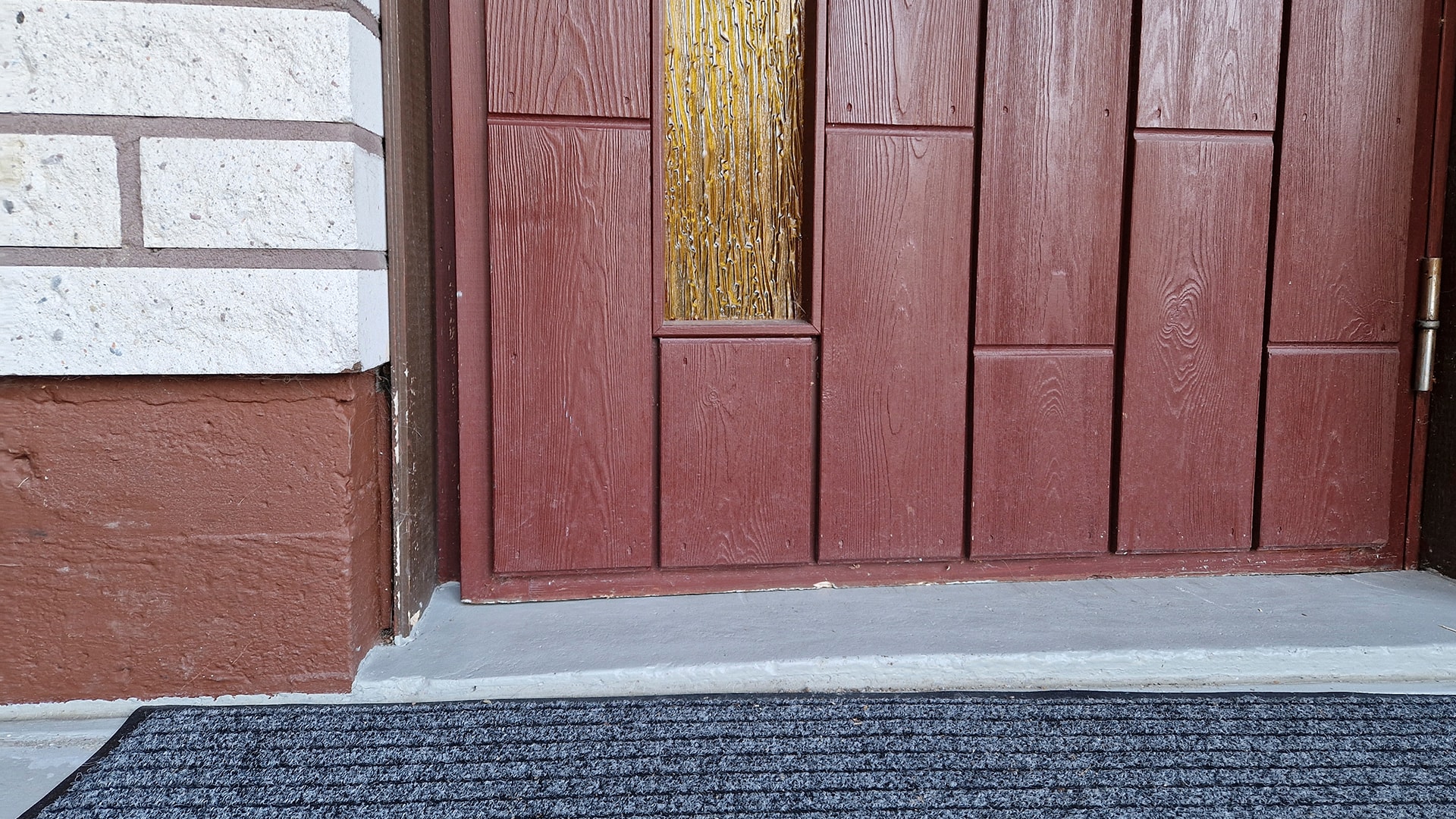

Yksi mahdollinen viite valesokkelista on ulko-oven kynnys lähes maan tasolla. (Kuva Sari Nieminen)

Valesokkelin tunnistaminen onnistuu usein ulkopuolta tarkastelemalla, mutta varmistus vaatii tutkimusta. Valesokkelirakenteessa perusmuurin yläreuna on korkeammalla kuin ulko-oven alareuna ja myös sokkelin korkeus ylittää ulko-oven alareunan. Ikkunoiden kohdalla voi paljastaa valesokkelin mittaamalla sisältä ja ulkoa ikkunan ja lattian välisen etäisyyden. Jos ulkopuolen mittaus on pienempi kuin sisäpuolen, kyseessä voi olla valesokkelitalo.
Valesokkelirakenteissa lattiapinta voi olla lähellä maanpintaa.

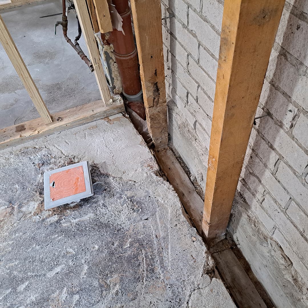

<p data-block-key="r8uhv">Valesokkelirakenne ennen korjausta.</p>

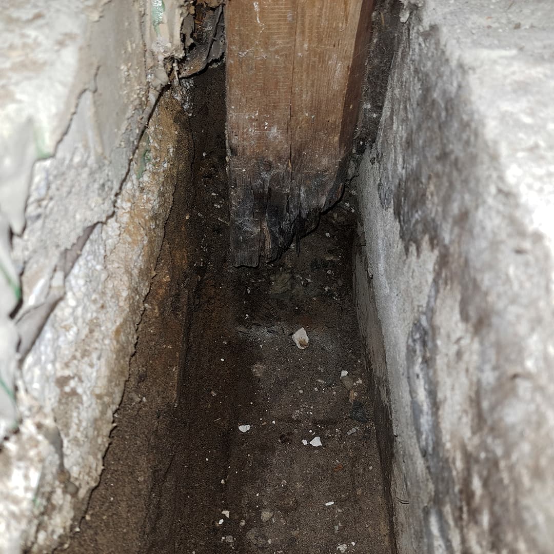

<p data-block-key="oq4tn">Kuvassa pahasti vaurioitunut valesokkelirakenne.</p>

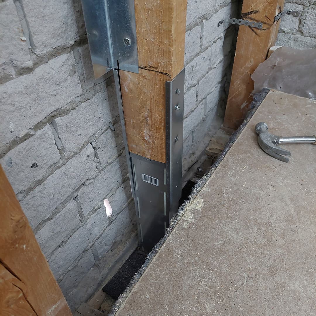

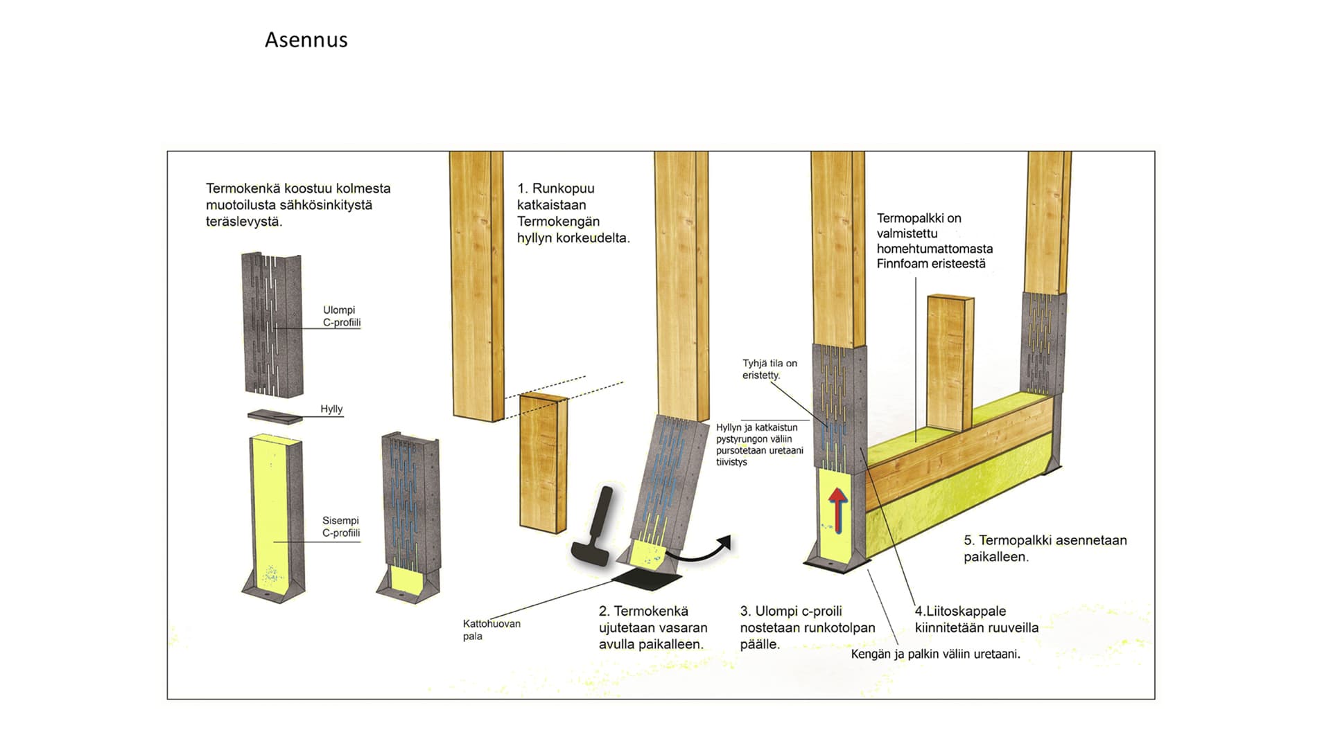

Termotuote tarjoaa valesokkelirakenteen sisäpuolisen korjausmenetelmän, joka yhdistää Termokenkä- ja Termopalkki-ratkaisut. Termokenkä koostuu kolmesta muotoillusta sähkösinkitystä teräslevystä, jotka korvaavat vaurioituneen runkotolpan alaosan. Termopalkki puolestaan on tehokas lämmöneriste ja valmistettu Finnfoamista. Termopalkki asennetaan seinän alaosaan ja se toimii samalla sisäseinälevyn ja jalkalistan kiinnitysalustana.

Muottikolmion Petja Pessi painottaa, että Termotuote-menetelmällä valesokkelirakenteen sisäpuolisten vaurioiden korjaaminen on vaivatonta asukkaallekin, kunhan tarvittavat suunnitelmat, rakennusluvat ja ammattitaitoinen valvoja ovat kunnossa. Merkittävimmät työvaiheet keskittyvät purkuun ja uudelleenrakentamiseen, kun taas itse kengitys on kohtalaisen yksinkertainen toimenpide, kun purku on suoritettu.
Purkutöiden yhteydessä on noudatettava RT-kortin nro 80-10712 ohjeita, jotka käsittelevät kosteus- ja mikrobivaurioituneen rakenteen purkamiseen liittyviä seikkoja. Talviaikaan ennen purkutöiden aloittamista on poistettava kaikki lumet katolta, ja kattorakenteita ei yleensä tarvitse tukea korjaustöiden aikana, kunhan noudatetaan asianmukaisia ohjeita pystytolppien katkaisemisessa.

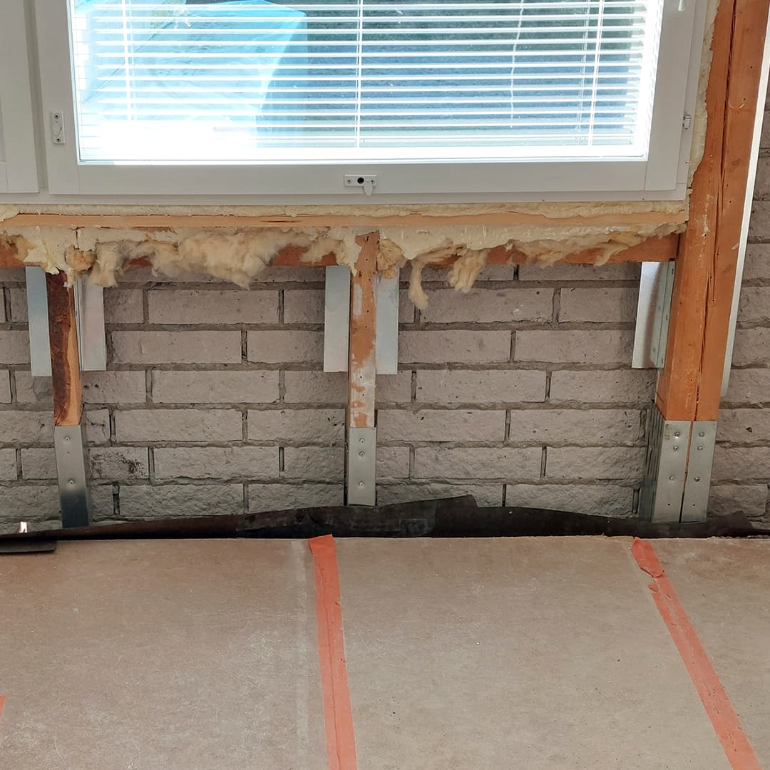

<p data-block-key="qj4kk">Kuvissa kengitetty valesokkelirakenne.</p>
<p data-block-key="nfzb4">Pellit runkopuun sivuilla mahdollistavat tuulensuojalevyn asentamisen sisältä päin.</p>
