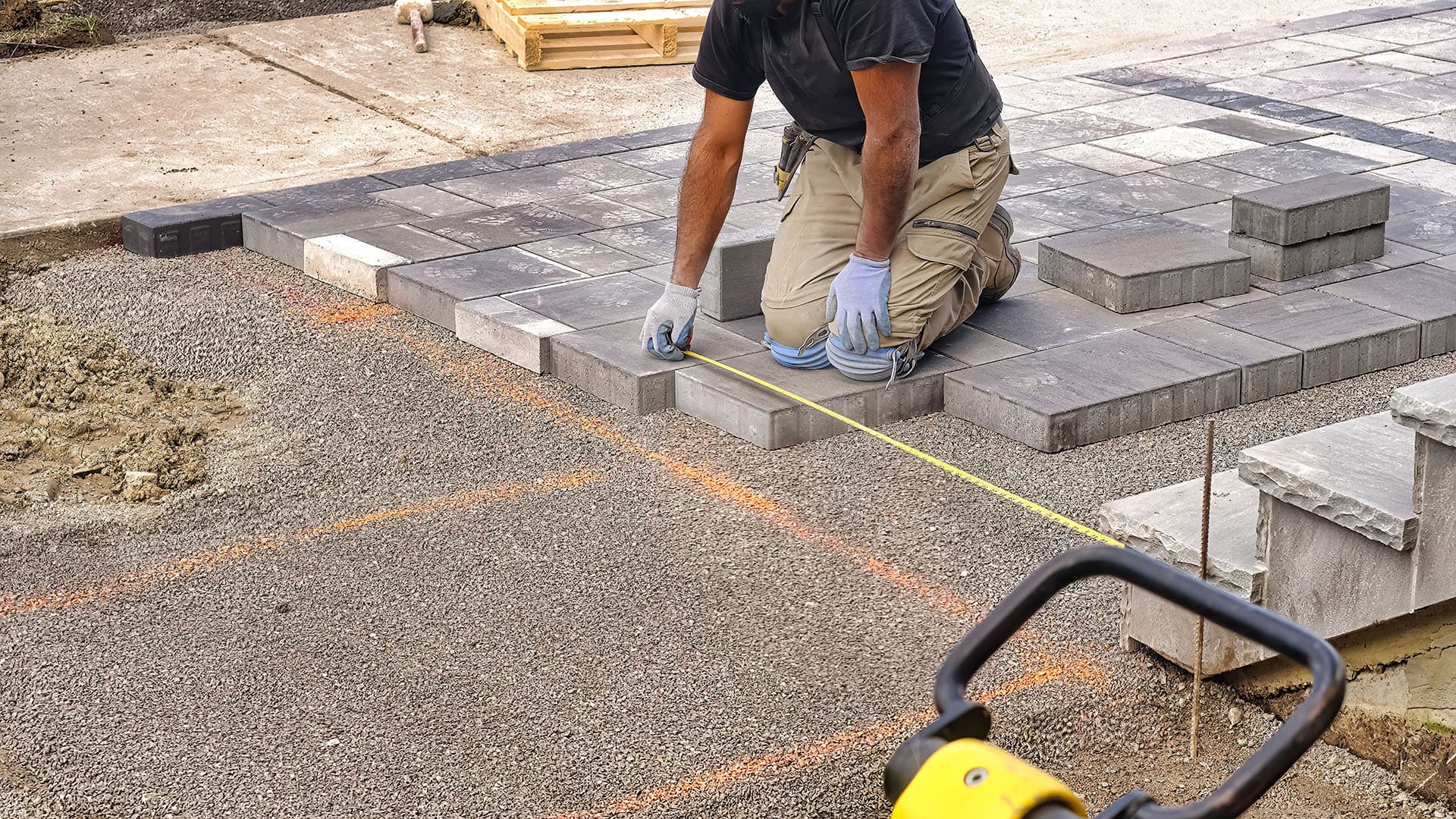

Ajoteillä kantavan kerroksen vahvuus on routimattomilla mailla yleensä 15 – 20 cm. Pelkästään jalan liikuttavilla alueilla vahvuudeksi riittää 10 cm. Etenkin routivan perusmaan ja sorakerrosten väliin kannattaa laittaa suodatinkangas, joka estää maakerrosten sekoittumisen toisiinsa ja lisää kantavuutta. Kantavan kerroksen maa-ainekset tasataan ja tiivistetään 20 cm:n kerroksiin täryttämällä.
Kiviaines valitaan siten, että sen raekoko on noin kolmannes kerrospaksuudesta. Liian isorakeinen kiviaines on vaikea kotikonstein tiivistää eli turhan järeää ainesta on syytä välttää. Pienempirakeisellakin kiviaineksella saadaan paksumpia kantavia rakenteita, kun kiviaines tiivistetään useammassa erässä.

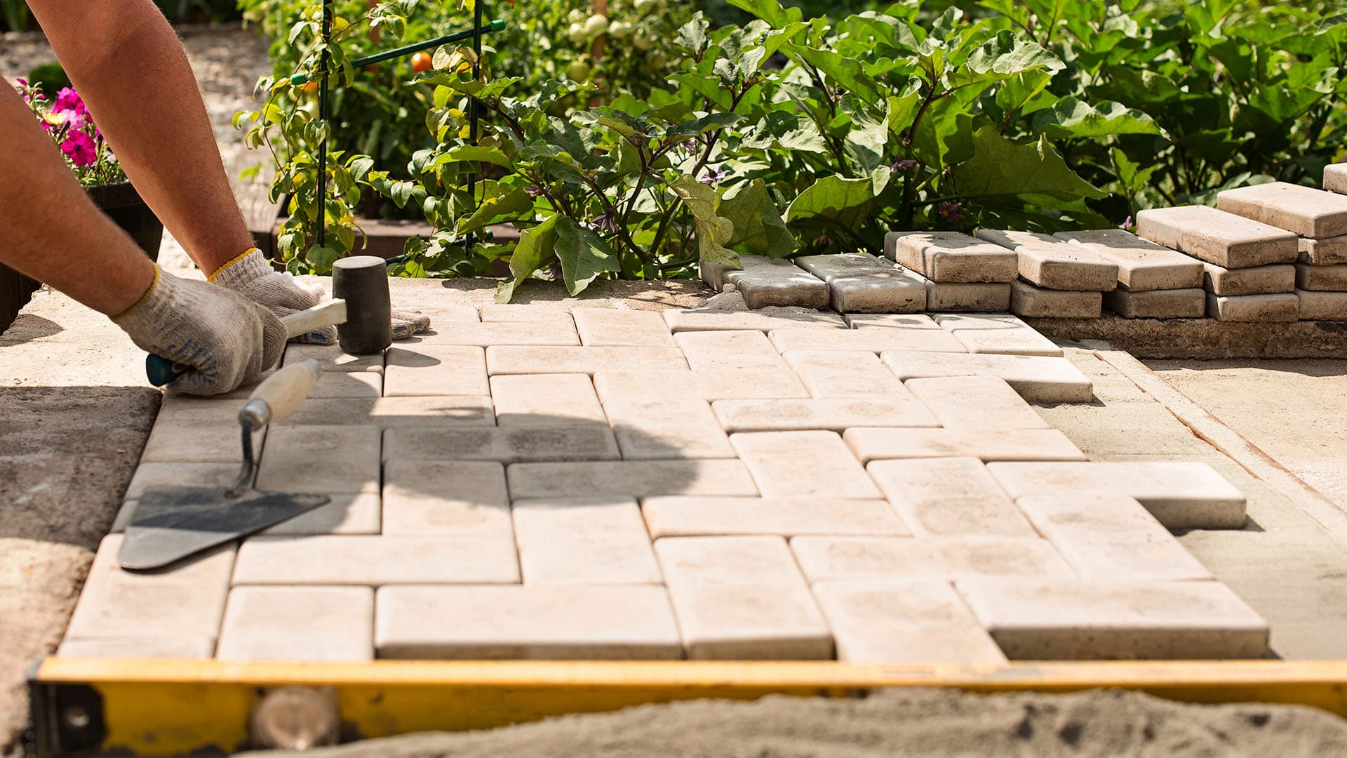

Ennen kivien latomisen aloittamista kantavan kerroksen päälle levitetään 2 - 3 sentin tasavahvuinen asennushiekkakerros hienosta hiekasta tai kivituhkasta. Raekoko voi olla esimerkiksi 0-8 mm.
Esimerkiksi betonikivet tehdään puristamalla, eli ne eivät ole välttämättä tismalleen yhtä paksuja, vaan niissä saattaa olla muutaman millimetrin eroja. Asennushiekka tasaa näitä eroja ja sitoo kivet paikalleen.
Pihan muodot ja kallistukset täytyy tehdä jo pohjarakenteeseen, sillä kivellä ei enää korjata niiden mahdollisia virheitä.
Varsinkin kallistuksissa tulee olla tarkkana, jotta ne ovat riittävät ja ohjaavat sekä sade- että sulamisvedet haluttuun paikkaan aina rakennuksesta poispäin. Pohjan virheet näkyvät herkästi lumien sulamisen aikaan lammikoina. Minimivaatimus on 1 %:n kallistus eli metrin matkalla maa kallistuu sentin verran. Suositeltavaa olisi kuitenkin jopa 2 %:n kallistukset.
<p data-block-key="qg10k">Hyvien ohjeiden sekä apuvälineiden avulla itse pihakivien asennustyö onnistuu helposti.</p>

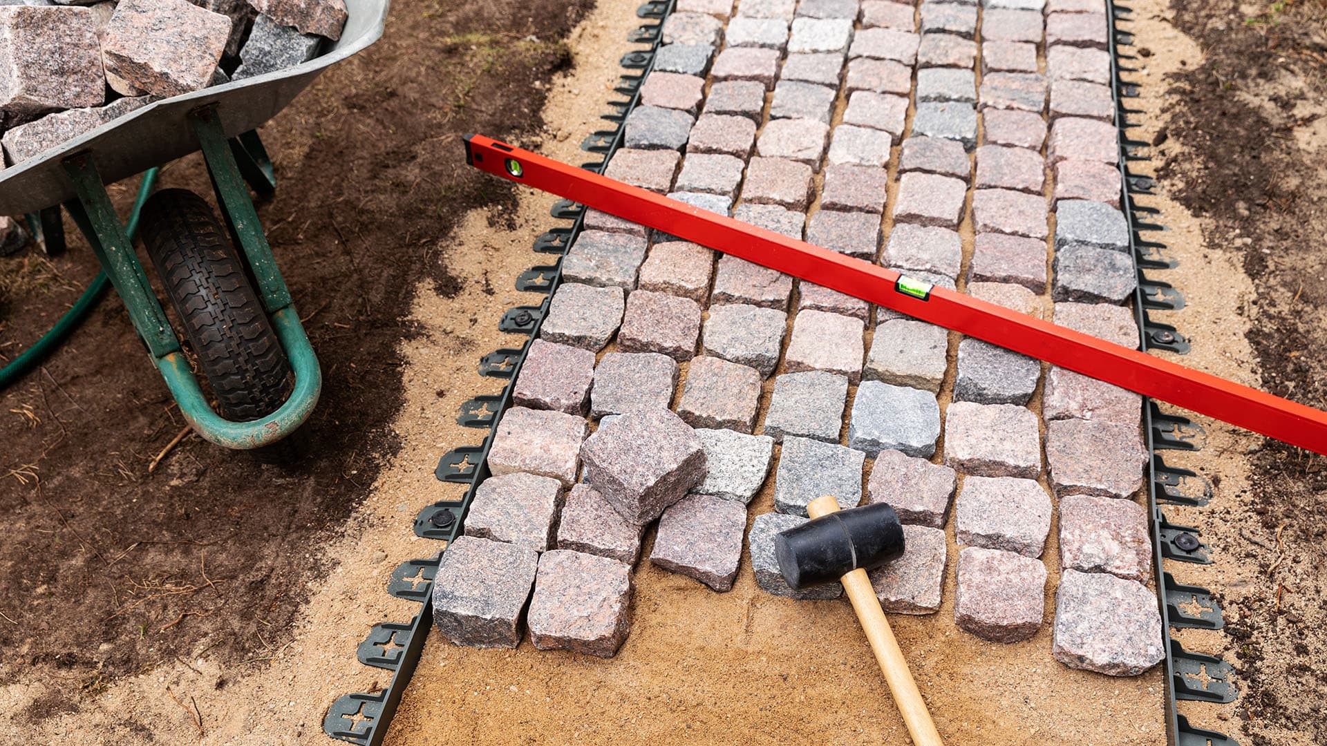

Hyvillä ohjeilla ja apuvälineillä pihakivien latominen onnistuu tavalliselta tee se itse –mieheltä ja –naiselta. Latominen aloitetaan kiinteästä rakenteesta ja asennus tehdään valmiin päällystepinnan päältä. Koko työn ajan on syytä käyttää apuna linjalankaa, joka varmistaa kiveyksen saumojen suoruuden. Pienikin vinouma kannattaa korjata heti.
Kivien mahdollista leikkaamista varten voi ostaa tai vuokrata kivileikkurin tai timanttiterällä varustetun kulmahiomakoneen. Muista suojavarusteet kiviä leikattaessa.
Reunatuki auttaa pitämään pihakivet paikoillaan. Maahan upotettava reunatuki asennetaan paikoilleen heti ladonnan jälkeen ennen kiveyksen tärytystä. Valmis kiveys saumataan hienolla hiekalla, joka harjataan kiveyksen saumoihin.
Lopuksi valmis kiveys tiivistetään vielä täryttämällä, jonka jälkeen saumoihin harjataan tarvittaessa lisää saumaushiekkaa. Vaihtoehtoisesti voi käyttää sidottuja sauma-aineita, jotka joko harjataan tai levitetään saumoihin veden avulla.

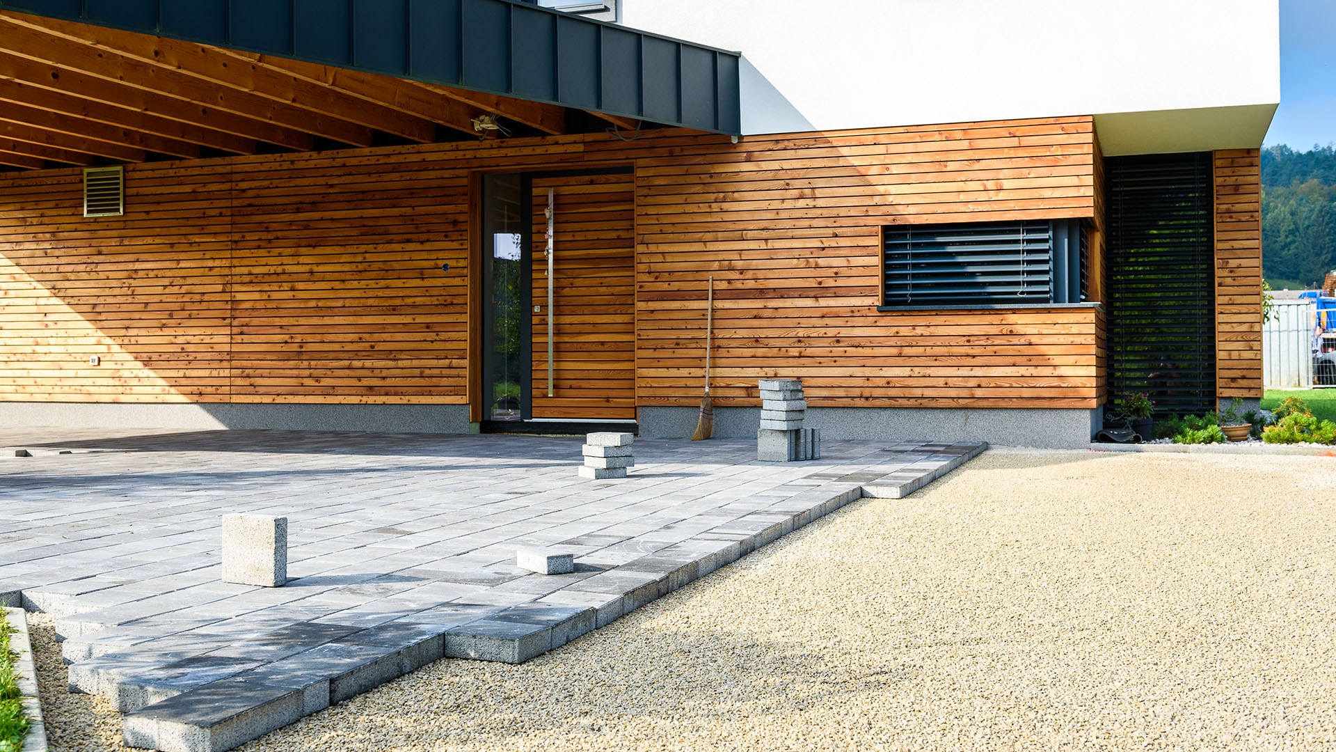

Nykyisin kotipihoissa käytetään pääasiassa kuusi senttiä paksuja betonisia pihakiviä. Ne kestävät hyvin esimerkiksi autotallien luiskassa ja hyvin perustetuilla pihateillä. Raskaampi liikenne kuten jäteautot vaativat kahdeksan sentin paksuista kiveä.
