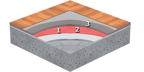

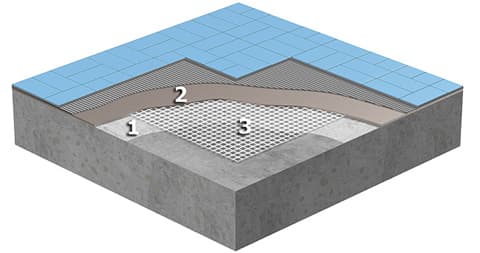

Pienten betonilattia-alojen korjaus
Lattian alustana on vanha betonilattia tai se on tasoitettu sementtipohjaisella tasoitteella
  • Työohje, alustan käsittely
Hio tai poista kaikki ainekerrokset, jotka voivat heikentää tasoitteen tartuntaa (vanhat päällystemateriaalit, sementtiliima, rasva, liima jne.) Asenna mahdollisesti tarvittavat topparit ja tiivistä mahdolliset vuodot ennen pumppausta.
Jos seinät ovat imukykyiset (kipsilaasti tai -levyt), suositus on suojata ne kosteudelta ja lialta käyttämällä seinillä reunanauhoja. Tiivistä reunanauhojen liittymä lattianrajassa PU-vaahdolla tai akryylimassalla. Jos läpiviennit ovat ennestään irti alustasta/välipohjasta, ne tulee erottaa myös tulevasta uudesta tasoitteesta. Käytä reunanauhoja ja tiivistä hyvin, ettei tuore tasoite valu nauhojen alle.
  • Pohjustus
Levitä laimennettu pohjuste pehmeällä harjalla. Vältä lätäköiden muodostumista. Voimakkaasti imevällä alustalla pohjuste levitetään kahteen kertaan, 1:3 + 1:3. Anna dispersion kuivua läpinäkyväksi kalvoksi ennen seuraavaa käsittelyä (2-4 tuntia, enintään 48 tuntia). Lattiaan voidaan halutessa asentaa sähkökäyttöinen mukavuuslämmitys.

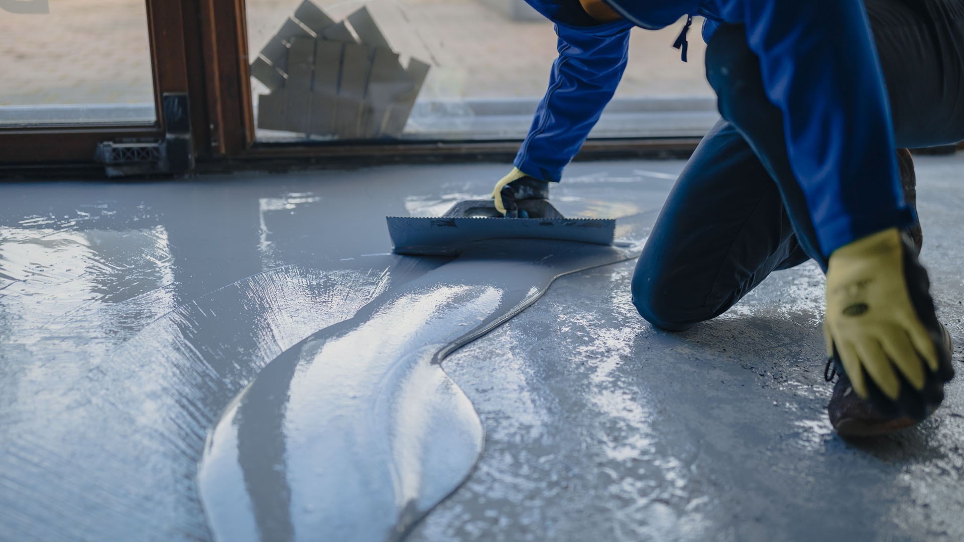

  • Tasoitteen levitys
Levitä tasoite pumppaamalla tai käsin. Sekoitusohjeet ja työolosuhteet löytyvät tasoitteen tuotekortista.
Huom! Mikäli lattiaan on asennettu lattialämmitys, vältä lattian pintakerrokseen kohdistuvaa voimakasta lämpölaajenemista antamalla tasoitteen kovettua ainakin 2 viikkoa ennen lattialämmityksen kytkemistä. Jos mahdollista, kytke lämmitys vasta kun lattiapäällyste on asennettu.
  • Lattianpäällystys
Alustan ollessa kuiva lattiapäällyste voidaan yleensä asentaa vuorokauden kuluttua lämpötilan ollessa +20 °C ja ilman suhteellisen kosteuden RH 50 %
Lisätietoja saa tasoitteiden tuotekorteista ja lattiapäällystemateriaalien valmistajalta.

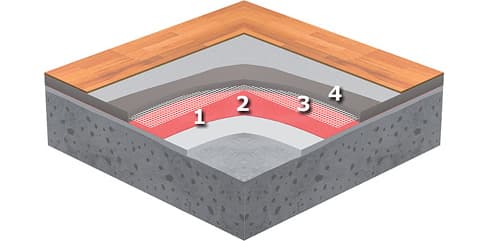

Heikon kipsitasoitteella tasoitetun lattian saneeraus tasoittamalla
Tämä menetelmä ei sovellu maanvaraisiin lattioihin.
  • Alusta
Vanha heikko kipsitasoite, jolla on hyvä tartunta alustaan.
  • Työohje, alustan käsittely:
Hio tai poista kaikki ainekerrokset, jotka voivat heikentää tasoitteen tartuntaa (vanhat päällystemateriaalit, sementtiliima, rasva, liima jne.) Alustassa olevat liikuntasaumat tulee leikata auki myös tasoitteen ja uuden pinnoitteen läpi.
Alustassa olevat halkeamat halkeamat paikataan pohjusteella. Asenna mahdollisesti tarvittavat topparit ja tiivistä mahdolliset vuodot ennen pumppausta/tasoitusta. Jos seinät ovat imukykyiset (kipsilaasti tai -levyt), suositellaan suojaamaan ne kosteudelta ja lialta käyttämällä seinillä reunanauhoja. Tiivistä reunanauhojen liittymä lattianrajassa PU-vaahdolla tai akryylimassalla. Jos läpiviennit ovat ennestään irti alustasta tai välipohjasta, ne tulee erottaa myös tulevasta uudesta tasoitteesta. Käytä reunanauhoja ja tiivistä hyvin, ettei tuore tasoite valu nauhojen alle.
  • Pohjustus
Levitä pohjuste. Sirottele märkään pohjusteeseen kuivaa puhallushiekkaa koko lattian alueelle siten, että kuivaa hiekkaa jää näkyviin joka kohtaan. Pohjusteen kuivuttua (5-6 tuntia) poista ylimääräinen hiekka ja imuroi alusta. Tasoittaminen tulee suorittaa 1-3 päivän sisällä. Asenna lasikuituverkko (limitys vähintään 50 mm).
Levitä hienotasoite pumppaamalla tai käsin.
Alustan ollessa kuiva lattiapäällyste voidaan yleensä asentaa noin 1 vrk:n kuluttua lämpötilan ollessa +20 °C ja ilman suhteellisen kosteuden RH 50 %.

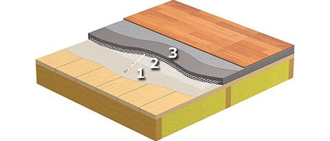

Vanhan puulattian saneeraus tasoittamalla suoraan vanhan puupinnan päälle
  • Alusta
Puulattia, joka on kiinni alustassaan.
Alustan tulee olla luja, puhdas ja kuiva. Varmista, että laudat ovat hyvin kiinni alustassa. Heikosti kiinni olevat laudat tulee kiinnittää ruuvaamalla tai vaihtaa. Poista rasva, lakka, liima, vanhat tasoitteet ym. tartuntaa heikentävät materiaalit hiomalla laudat. Imuroi alusta.
Kaikki yli 2 mm:n raot on esitiivistettävä PU-vaahdolla, akryylimassalla tai muulla vastaavalla materiaalilla. Asenna mahdollisesti tarvittavat topparit ja tiivistä mahdolliset vuodot ennen pumppausta. Jos seinät ovat imukykyiset (kipsilaasti tai -levyt), suositellaan suojaamaan ne kosteudelta ja lialta käyttämällä seinillä reunanauhoja. Tiivistä reunanauhojen liittymä lattianrajassa PU-vaahdolla tai akryylimassalla. Jos läpiviennit ovat ennestään irti alustasta/välipohjasta, ne tulee erottaa myös tulevasta uudesta tasoitteesta. Käytä reunanauhoja ja tiivistä hyvin, ettei tuore tasoite valu nauhojen alle.
  • Pohjustus
Levitä laimennettu pohjuste pehmeällä harjalla (laimennussuhde 1:1). Vältä lätäköiden muodostumista. Kuivan tasoitteen sirottelu ja harjaaminen märkään pohjusteeseen parantaa tartuntaa. Anna pohjusteen kuivua tahmeaksi ja anna lautojen kuivua yön yli (vähintään 12 tuntia, enintään 48 tuntia). Asenna lasikuituverkko (limitys vähintään 50 mm).
Alustan ollessa kuiva lattiapäällyste voidaan yleensä asentaa 1-3 viikon kuluttua lämpötilan ollessa +20 °C ja ilman suhteellisen kosteuden RH 50 % .

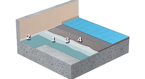

Muovipäällysteisten lattioiden saneeraus
  • Alusta
PVC- tai linoleum-päällysteinen vanha lattia, päällyste on hyvin kiinni alustassaan.
Varmista PVC:tä tai linoleumia puhdistettaessa, että sen tartunta alustaansa on hyvä. Heikosti kiinni olevat päällysteet tulee poistaa. Varmista, että vanhan päällysteen alla ei ole kosteutta. Asenna mahdollisesti tarvittavat topparit ja tiivistä mahdolliset vuodot ennen pumppausta.
  • Pohjustus
Levitä laimennettu pohjuste pehmeällä harjalla. Vältä lätäköiden muodostumista. Anna pohjusteen kuivua läpinäkyväksi kalvoksi ennen seuraavaa käsittelyä (2-4 tuntia, enintään 48 tuntia). Asenna lasikuituverkko (limitys vähintään 50 mm).
