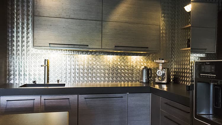

Metallilevyt
Erikoisempia välitilaan sopivia levyjä ovat erilaiset metalli- ja teräslevyt. Ruostumatonta terästä löytyy kiiltävänä ja kuvioituna. Harjattu pinta sopii valinnaksi, jos ei pidä kiiltävästä pinnasta. Lakkauksen onnistuminen riippuu paljolti metallipinnan kuluneisuudesta. Painavammatkin levyt saa kiinnitettyä liimoilla. Nykyään tarjolla on paljon suuren alkutartunnan omaavia kiinnitysliimoja, jotka pystyvät kannattelemaan jopa 400 kiloa.
Huokoisemmat levyt, vaikkapa kauniisti ruostunut tai patinoitunut metallilevy, voidaan käsitellä liuotinohenteisella metallilakalla likaa ja vettä hylkiväksi tai peittää lasilla. Jos ruostuneessa pinnassa on irtonaista liusketta tai maalia, muista raaputtaa ne pois ensin.
<p data-block-key="606gv">Turkkilevyllä saat äijämäisen efektin.</p>

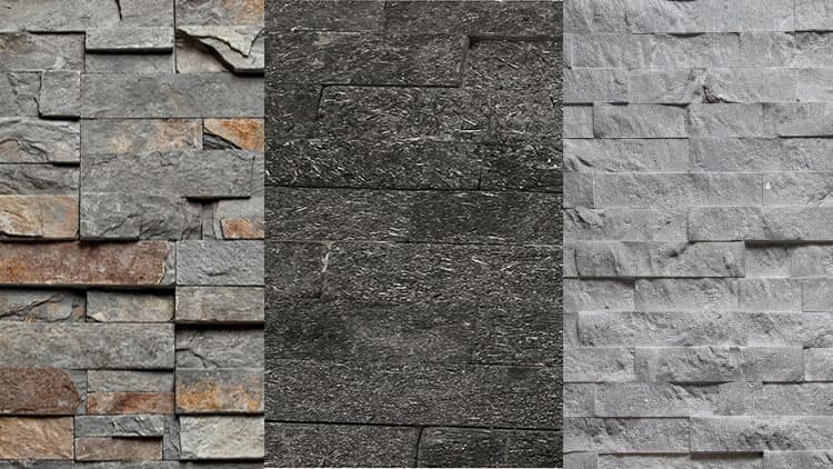

Tiiliseinä ja luonnonkivi
Moni pelkää tiili- ja luonnonkiviseinän huokoisuutta ja että sitä olisi kovin vaikeaa pitää puhtaana. Kosteudelle altistuvissa tai herkästi likaantuvissa paikossa tiilen ja kiven voi suojata vettä hylkivällä suoja-aineella tai hätätapauksessa vaikka hiuslakalla. Hyvin vaaleat ja valkoiset kivet ovat luonnollisesti likaantumiselle arempia. Tiiliä tai kiviä mietittäessä on hyvä muistaa niiden vahvuus suunnittelussa, ettei tule varastettua liikaa pöytätilaa.
<p data-block-key="n3xwf">Aitokiven Brown Quartzite, Black Quartzite ja Greige Natural</p>

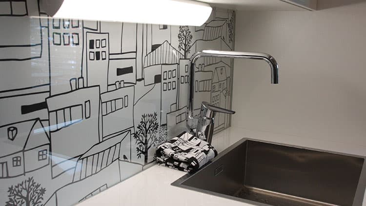

Lasi- ja akryylilevyt
Yleisesti voidaan sanoa, että kaikki huokoiset materiaalit tulisi peittää joko lasi- tai akryylilevyllä. Lasi- ja akryylilevyjen alle voit laittaa niin tapetteja kuin maalia. Näistä kahdesta lasi on huomattavasti kestävämpi materiaali. Levyt on mahdollista kiinnittää listoilla, vahvalla 2-puoleisella teipillä tai silikonilla. Alareuna tulee aina muistaa tiivistää silikonilla, oli kiinnitysmetodi mikä tahansa.
<p data-block-key="1ldos">Lasin alle voit laittaa minkä tahansa kuvan tai tehdä kuvakollaasin.</p>
