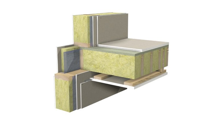

Puurunkoinen Gyproc Välipohja.

Millainen alusrakenne ja eristys?
Gyproc-lattia voidaan rakentaa niin puukannattajien, teräskannattajien kuin myös vanhan lattian päälle. Vanhan lattian korjauksessa tulee huomioida ja varmistaa, ettei rakenteeseen tule kahta höyrynsulkua. Käytännössä tämä merkitsee vanhan muovimaton poistoa.
Rakennesuunnittelija määrittelee pääkannattajien koon. Jakomitta on enintään k 600. Pääkannattajien päälle asennetaan harvalaudoitus, jossa lautojen väli on keskeltä keskelle mitattuna enintään 300 mm. Laudoituksen kiinnitys kantavaan rakenteeseen tapahtuu nauloilla tai ruuveilla. Lautojen jatkokset tehdään aina kannattimien päällä. Runkotilaan laitetaan ääneneristeeksi pehmeää eristettä. Eristeen tulisi täyttää runkotilasta vähintään 50 %.
Levykerrokset asennetaan limittäin
Gyprocin GL 15 Lapikas –lattiakipsilevyn reunat ovat suorat, näin levyt saadaan asennettua tiiviisti. Levyt kiinnitetään kerroksittain ruuveilla aiemmin asennettuihin harvalautoihin. Harvalautojen asennuksen yhteydessä tulisi asentaa niiden suhteen poikittain oleviin reunimmaisiin kannattajiin erillinen tukirima. Tukiriman tarkoituksena on tukea levyrakennetta suurimmissa pistekuormitustilanteissa (kaapit, kirjahyllyt jne.)
Levyjä asennettaessa tulee ottaa huomioon levyjen sijoittuminen toisiinsa nähden. Levykerrokset tulisi asentaa limittäin siten, että eri kerroksien levysaumat eivät osu samalle kohdalle. Näin saadaan aikaiseksi lisäjäykkyyttä rakenteisiin sekä kuormituksen kestoa.
Alimmainen levykerros asennetaan poikittain harvalaudoitukseen nähden. Levyjen jatkaminen tapahtuu aina laudan kohdalla. Levysaumat tulisi limittää levyjen pituussuunnassa vähintään 300 mm. Myös päällimmäinen levykerros asennetaan harvalaudoitukseen nähden poikittain limittäen samalla alempaan levykerrokseen nähden kumpaankin suuntaan vähintään 300 mm.
Huomioi levyjä asentaessasi, ettet asenna neljää levyn kulmaa samaan pisteeseen! Limittämällä pystyt välttämään tämän asennusvirheen.
Levyjen kiinnitys
Gyproc GL 15 Lapikas –kipsilevyjen kiinnittäminen toisiinsa tapahtuu laastien tai liimojen avulla, jotka tarttuvat levyn kartonkipintaan. Suositeltavia kiinnitysaineita ovat mm. saneerauslaattalaastit, parkettiliimat ja rakennusliimat. Laasti tai liima levitetään kauttaaltaan koko levypinnan yli.
Tarvittavan laasti- ja liimamenekin voit laskea seuraavin tiedoin:
Laastia noin 0,7-1,0 kg / lattia m² (kuivajauhetta)
Liimaa noin 0,3-0,6 kg / lattia m²
Liimaamisen lisäksi levyjen kiinnitykseen käytetään ruuveja, joiden avulla levyt kiinnittyvät harvalaudoitukseen. Alimmainen levykerros kiinnitetään ruuveilla siten, että se on joka kohdasta kiinni harvalaudassa. Vähintään 4 kiinnikkeella / levy. Päällimmäinen levykerros kiinnitetään limittäen vähintään 45 mm pituisia ruuveja käyttäen noin # 600 mm:n ruutuun. Ruuvipaksuuden tulee olla vähintään 4,2 mm.
Alustan ollessa epätasainen, edellyttää se kunnollisen laasti/liimatartunnan vuoksi tiheämpää ruuvausta. Ruuvien tehtävä on osana rakenteen lujuutta estää levyjen reunojen hammastelu ja keskiosan nousu laastin tai liiman kuivumisen aikana. Noudata laastin tai liiman valmistajien antamia ohjeita asennuslämpötilasta sekä kuivumisajoista.
