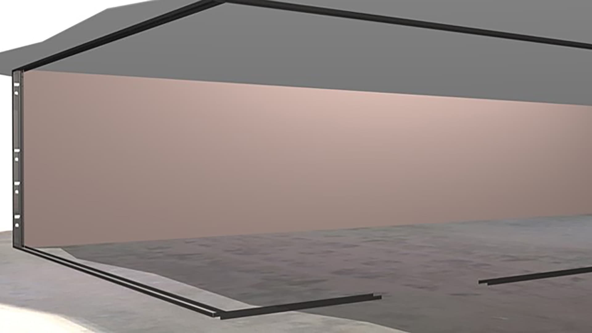

Väliseinärungon ala- ja yläohjainkisko asennetaan paikoilleen
Merkataan linjat ja kiinnitetään kiskot lattiaan ja kattoon, kiinnike 400 mm jaolla. Kiskot jatketaan päittäisjatkoksella. Kiinnikkeiden jakoväli on enimmillään 600 mm (jokaisen pystyrangan kohdalla)

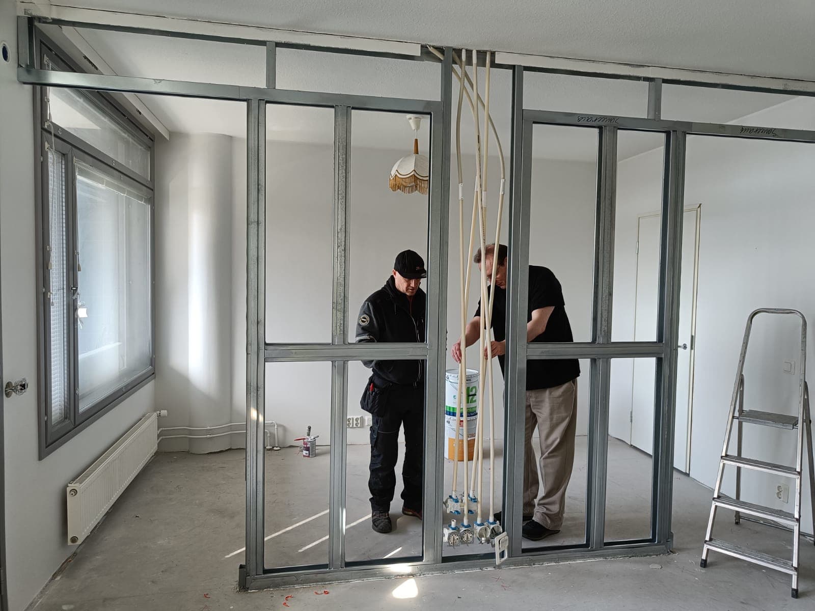

Väliseinärungon asennus
Teräsrangat asetetaan ylä- ja alakiskojen väliin pyöräyttämällä ne paikoilleen noin 600 mm välein. Rankoja ei kiinnitetä kiskoihin vaan teräprofiilien pintojen kitka pitää ne pystyssä ennen levytystä. Rakennuslevyn reuna ja keskilinja määräävät rangan lopullisen paikan ja ranka kiinnitetään vasta levytyksen yhteydessä, levyvalmistajan ohjeen mukaan.

Sähkövedot rungon sisällä
Rangassa on valmiina läpät, jotka sähkövetojen yhteydessä taivutetaan sisäänpäin (rangan laippojen väliin), niin että läpän reuna taipuu alaspäin ja muodostuu pehmeä reuna putkettomille sähköasennuksille. Liunen 95/120 ovielementissä voi myös viedä sähköt kohteen suunnitelmien mukaan käyttäen oven kohdalla saneeraus rasioita 38 mm.

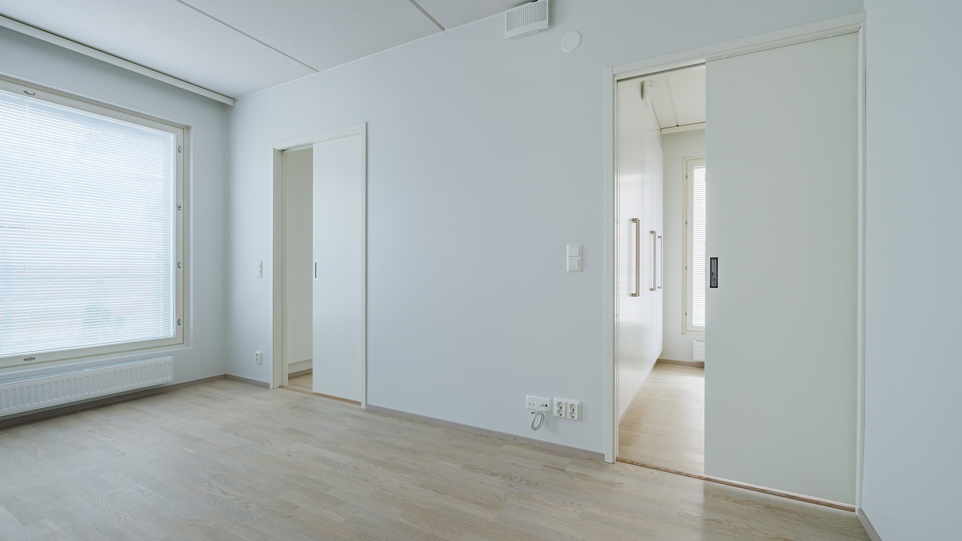

Tilaongelman voi ratkaista myös liukuovilla
Jos olet ihastunut avonaiseen sisustuskonseptiin, voidaan rauhallisia tiloja luoda myös liukuoviratkaisulla. Liukuovi ratkaisee pienen tilan ja avonaisen konseptin ongelmat. Liune Door -kulmaratkaisu on testatusti toimiva kokonaisuus ja teknisesti helppo toteuttaa.

<p data-block-key="d31pn">Tersärankaisella väliseinä- ja liukuoviratkaisulla saadaan mukavasti rauhallista tilaa pieneenkin asuntoon.</p>
