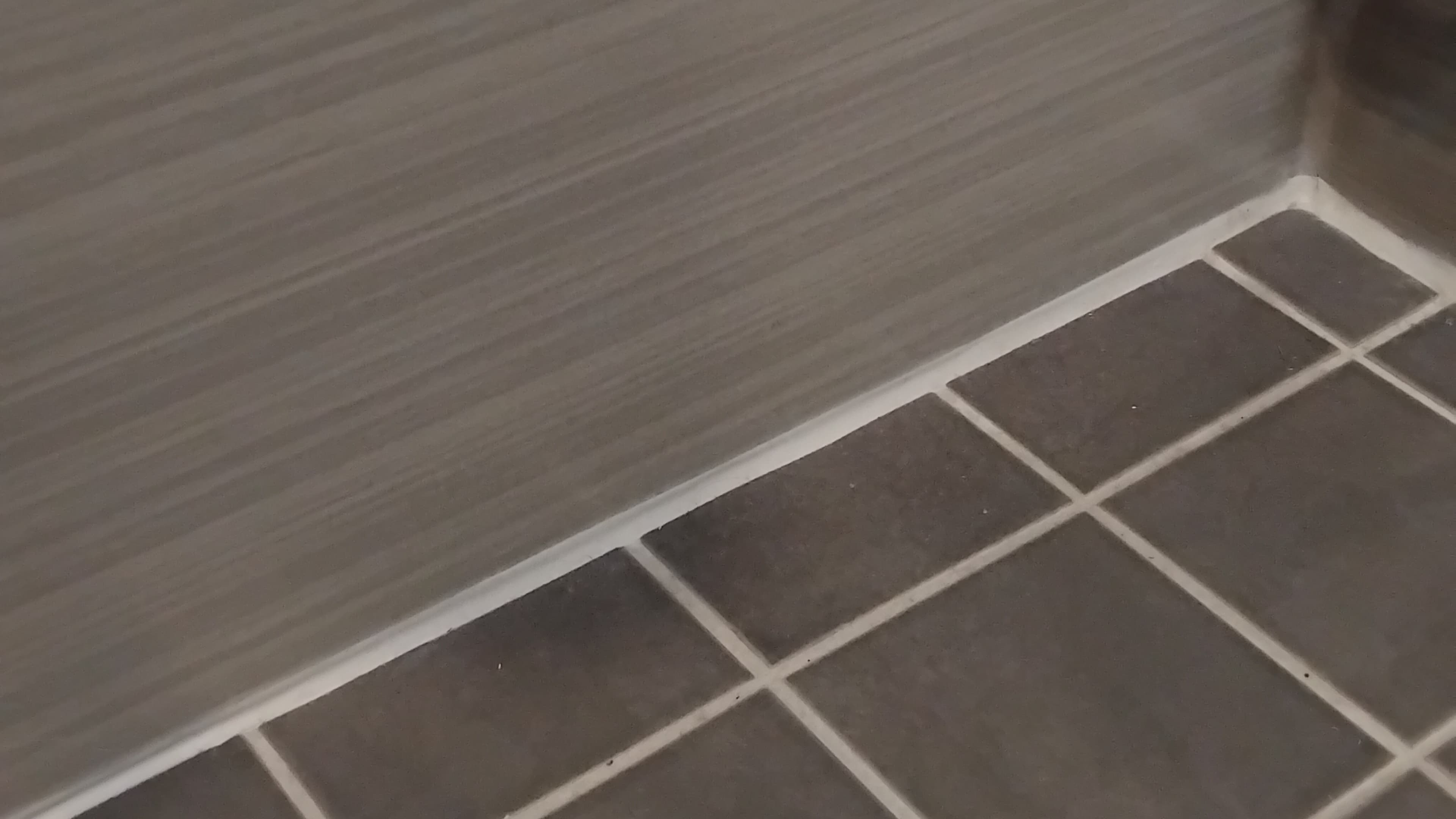

Märkätilojen silikonisaumojen kunto on hyvä ajoittain tarkistaa ja tarvittaessa uusia ne: vuotavat silikonisaumat päästävät vettä laatoituksen alle, jolloin riski kosteusvaurioihin ja kopolaattojen syntymiseen kasvaa.

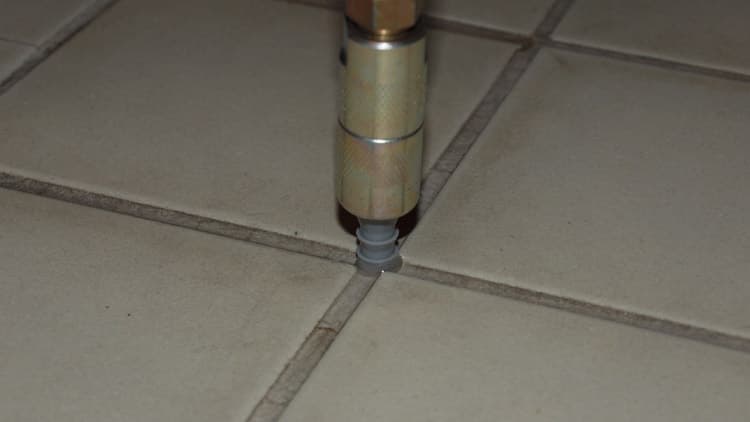

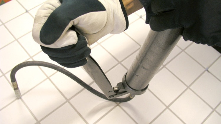

Injektointi on nopea ja siisti kopolaattojen vaihtoehtoinen korjaustapa silloin kun vaurioitunut alue on muutamaa laattaa isompi. Injektointi on kiinnityslaastista irronneiden kopolaattojen kiinnittämistä takaisin, ilman kaakeleiden irroittamista ja uudelleen kiinnittämistä. Injektoinnissa kopolaatan taakse laitetaan epoksiliimaa, jonka avulla laatta kiinnittyy taustaansa.
Injektointi on myös edullisempaa kuin koko laatoituksen uusiminen asianmukaisine pohjatöineen. Injektointia voidaan käyttää kaiken kokoisille laatoille sekä kuivissa että märissä tiloissa.
