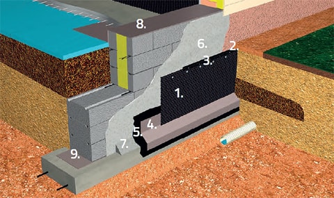

1. Fonda Universal-levy • rullakoot 0,83 x 20 m, 1,65 x 20 m, 2,08 x 20 m ja 2,4 x 20 m; • levy kiinnitetään yläreunastaan 25 cm:n välein 2. Fonda Universal-peitelista • pituus 2 m; • esirei’itetty 20 cm:n välein 3. Fonda Universal-kiinnikkeet • naulat (60 mm) ja tulpat harkkoperustuksiin; • lyöntitulppa (50 mm) betoniperustuksiin; • tulpat poraproppuja ja naulaimia varten; • kiinnikkeitä 100 kpl/pakkaus 4. Radon/SokkeliPolar • hitsattava kumibitumikermi sokkelin ja anturan yhtymäkohtaan; • rullakoko 0,5 x 10 m 5. Bitumiliuos BIL 20/85 esisivelyyn • menekki n.0,3 - 0,5 l/m²; • astiakoot 2,5l, 10 l ja 20 l

Vesitiivis patolevy Fonda Universal estää kosteuden tunkeutumisen perustus rakenteisiin. Nystyräkuviointi estää painumisen ja jättää levyn ja seinän väliin riittävän ilmaraon, jonka ansiosta mahdollinen kosteus tiivistyy levyyn ja valuu sitä pitkin alas salaojiin. Joustavan materiaalinsa ansiosta perusmuurilevy on helppo asentaa asettuen tasaisesti perustusta pitkin. Levyn yläreunaan asennetaan peitelista ja levy kiinnitetään kiinnikkein harkko- tai betoniperusmuuriin. Perusmuurin ja anturan liitoskohtaan tarvitaan hitsattavaa Radon/SokkeliPolarkumibitumikermiä sekä esisivelyyn Icopal Bitumiliuosta.
