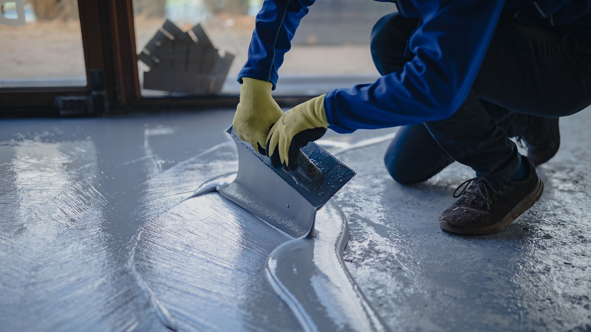

Matala-alkalinen lattiatasoite
Osa sisäilmaongelmien aiheuttajista löytyy lattiasta. Betonilattian päälle liimatut / asennetut lattiapäällysteet eivät ole kestäneet betonin korkeaa alkalisuutta, jolloin lattiapäällyste ja liima ovat muodostaneet sisäilmaan haitallisia päästöjä reagoituaan alkalisen kosteuden kanssa.
Useat tutkimukset osoittavat, että sisäilman laatu voi olla kiinni vain viiden millimetrin vahvuisesta matala-alkalisesta lattiatasoitekerroksesta. Se estää lattiapäällysteessä ja liimassa olevien orgaanisten aineiden hajoamisen haitallisiksi päästöiksi.
Riittävä, minimissään 5 mm:n matala-alkalinen tasoitekerros betonin päällä toimii edullisena vakuutuksena. Paksumpi kerros voi olla tarpeen erityisen kosteissa olosuhteissa tai jos käytetään herkempiä lattiapäällysteitä. Pienellä lisäkustannuksella varmistetaan, että lattian osalta sisäilmaongelmilta suojaaminen kattaa rakennuksen koko käyttöiän – edellyttäen, että myös betonin kosteudenhallinnasta on huolehdittu rakennusmääräysten mukaisesti.

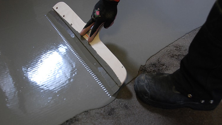

Tasoite tulee asentaa tasaisesti valmistajan ohjeiden mukaisesti, ja sen kuivumisaika on varmistettava ennen päällysteen asentamista.

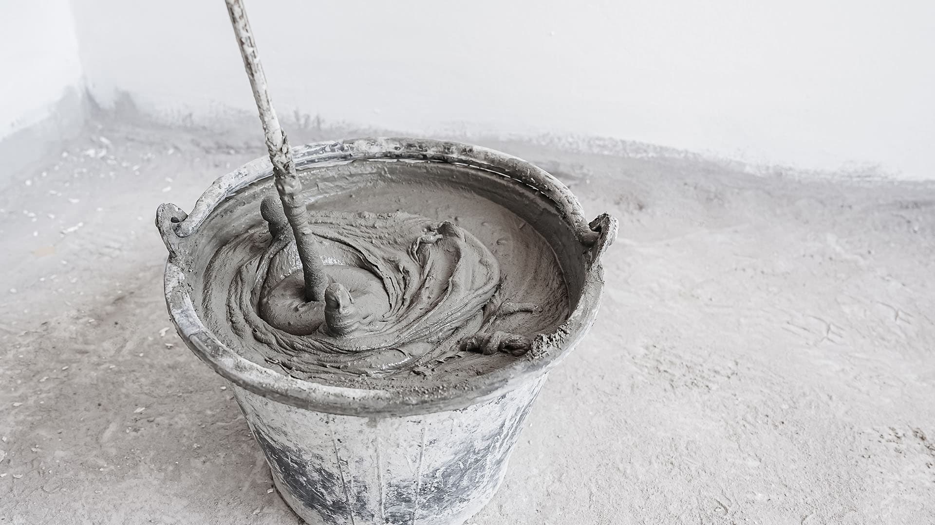

Lisäksi on huomioitava, että tasoitekerroksen paksuus, tasaisuus, kuivumisaika ja mahdollinen pintakäsittely vaikuttavat sen tehokkuuteen. Rakennusmääräysten mukainen suunnittelu ja asennus ovat välttämättömiä, jotta tasoite täyttää sekä rakenteelliset että sisäilman laatuvaatimukset. Käytännössä tämä tarkoittaa huolellista suunnittelua, oikean paksuuden valintaa, ohjeiden mukaista sekoitusta ja levitystä sekä riittävää kuivumisaikaa ennen päällysteen asentamista.
