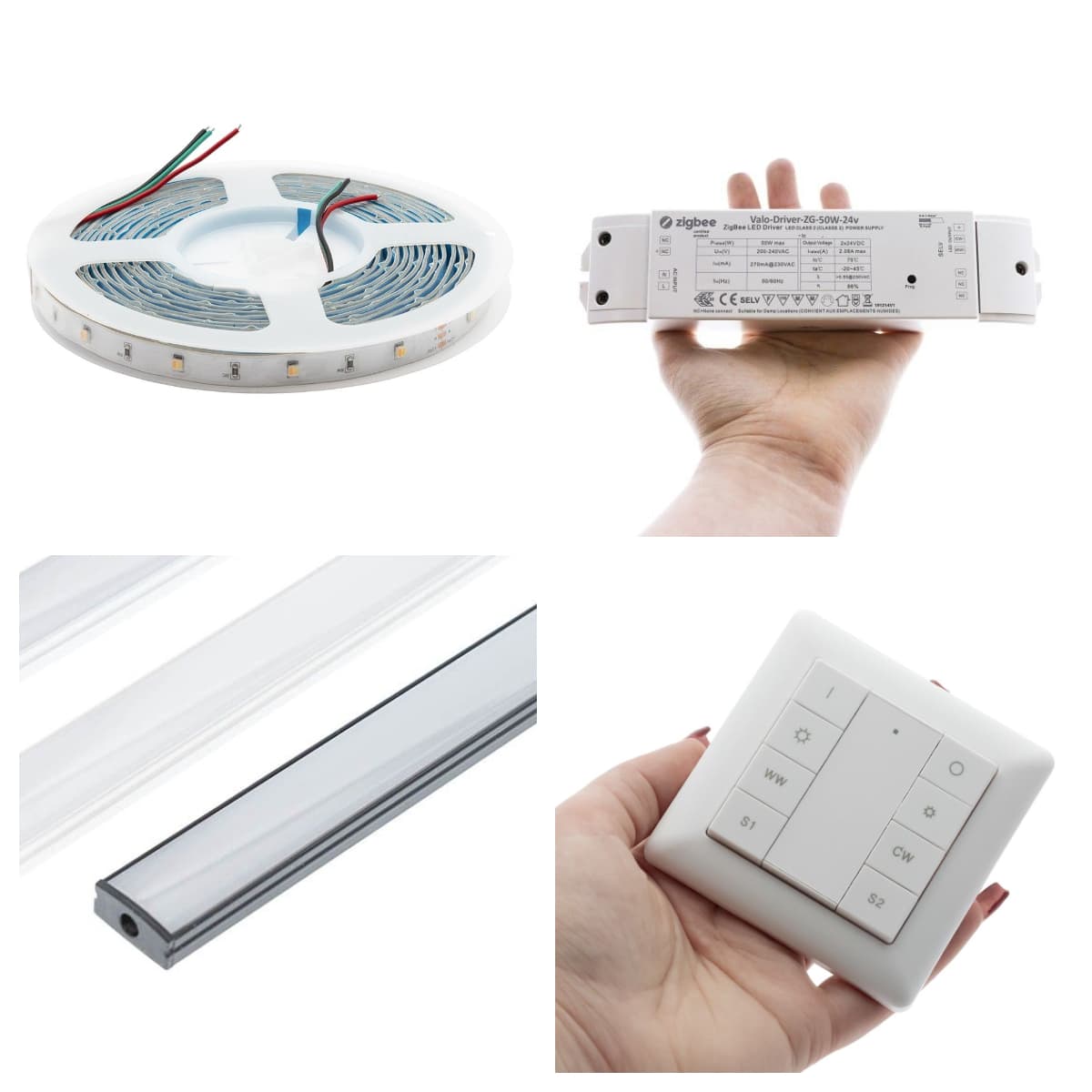

Seinien ja katon kautta valaisee 6,5 metriä 24V 7,2 W/m CCT led-nauhaa , joka kiertää tilaa. Led-nauhaa suojaamaan ja ledien pistemäisyyttä tasoittamaan käytettiin mustaa, matalaa pintaprofiilia. Virtalähteenä tälle valolle valittiin led-nauhan kokonaisvirrankulutuksen perusteella 50W ZigBee virtalähde ja käyttökytkimeksi langaton P1CCT ZG painike, josta voidaan säätää portaattomasti sekä valkoisen valon värilämpötilaa että kirkkautta. Zigbee-muuntajalla asennetut valot ja valopainikkeet voidaan liittää myös WiFi-älyohjaukseen, jotka tukevat Zigbee-tekniikkaa kuten Philips Hue, Samsung Smart Things, Google Home, Home assistant ja Tyua.
<p data-block-key="va02c">Seiniä ja kattoa kiertää 7,2 W/m 24V värilämpötilasäädettävä CCT, led-nauha mustassa alumiiniprofiilissa. Muuntajana 50W 24V Zigbee sekä sille sopiva langaton värilämpötilasäädinpainike.</p>

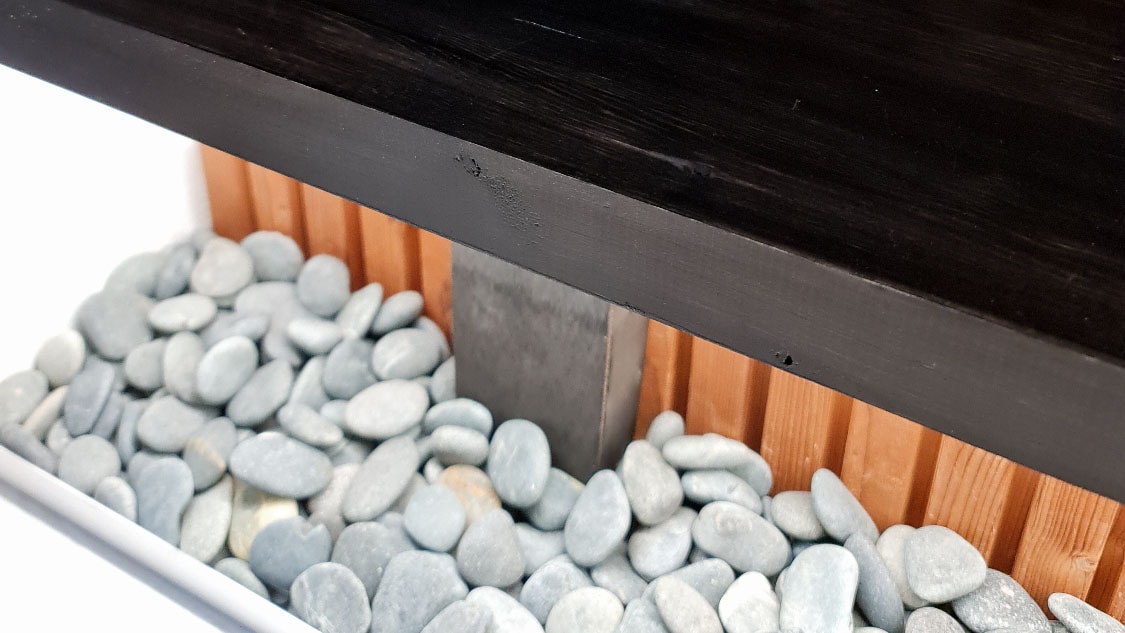

Käsienpesualtaaksi valikoitui kaunis musta Interia 360X180X90mm luonnonkiviallas ja hanaksi valittiin musta Damixa Silhouet. Tasolle hankittiin Ikeasta vanerilokerikko, joka käsiteltiin samalla puuvahalla. Tason alle tehtiin kaunis kaistale harmaita rantakiviä, jotka reunustettiin metallilistalla. Lattia on vaaleaa vinyylilaminaattia. Myös wc-istuin uusittiin.

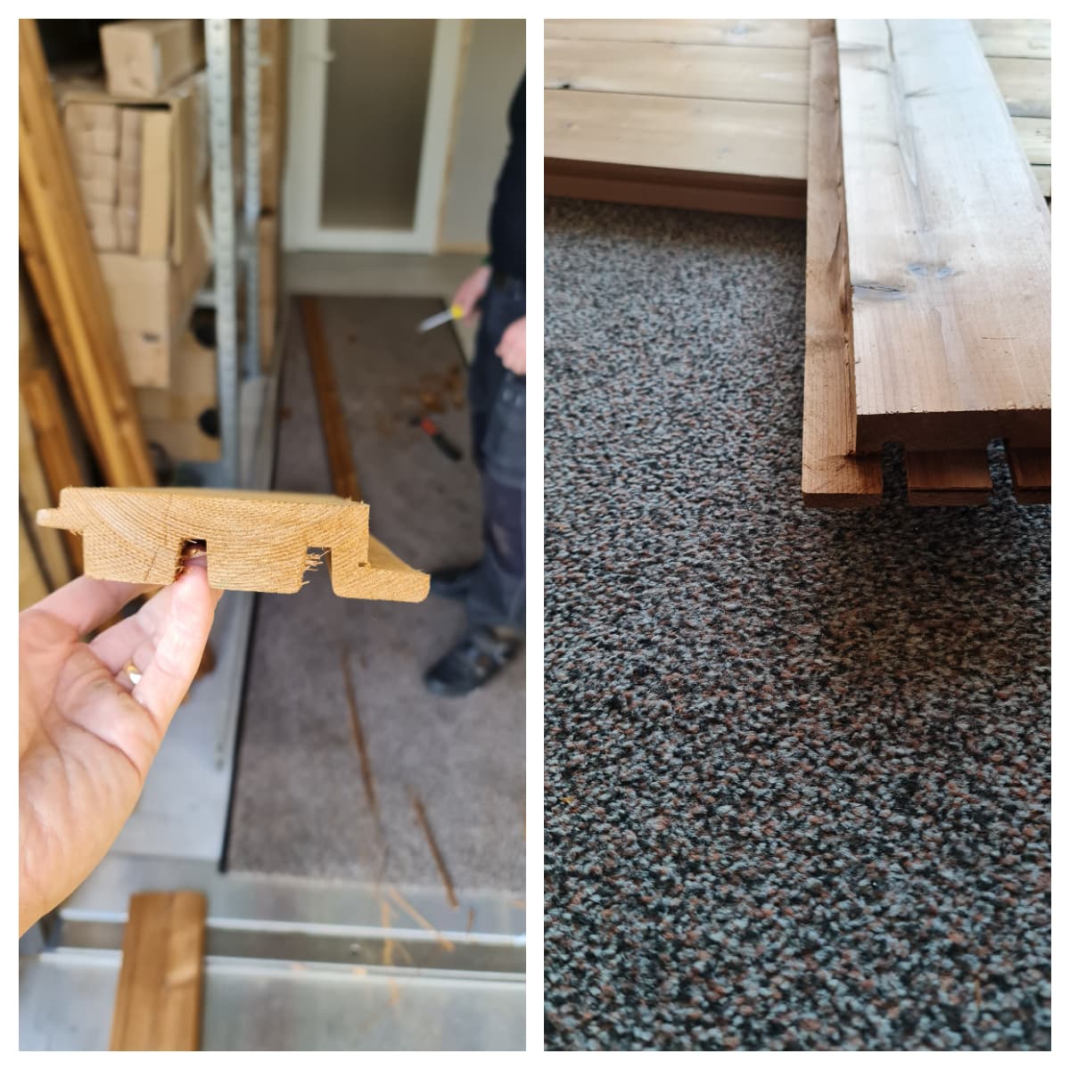

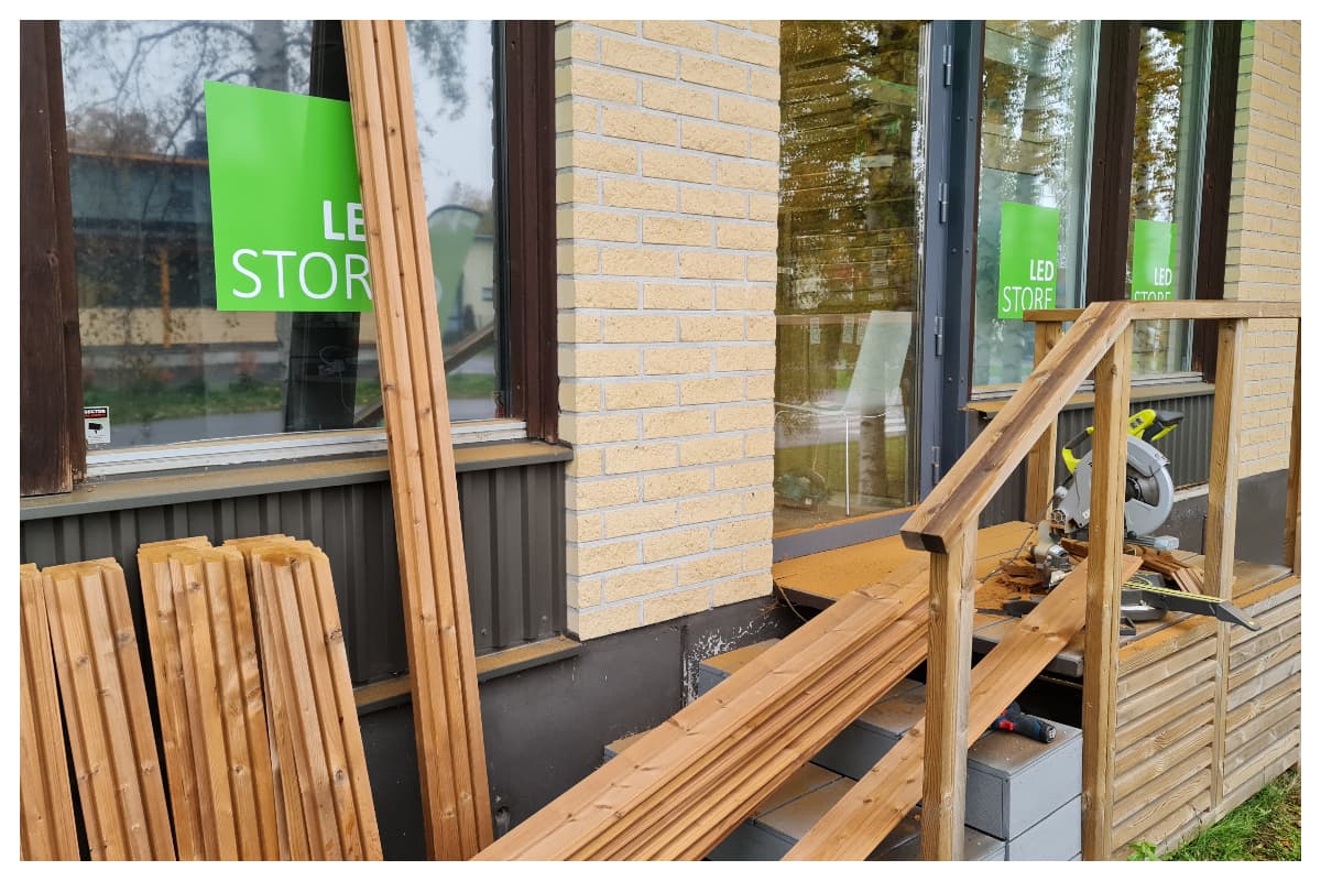

Remontti aloitettiin valmistelemalla rimapaneelit oikeisiin mittoihin ja sahaamalla urat alumiiniprofiileita varten. Luna Triple Shadow on myrkytöntä lämpökäsiteltyä puuta, joten sen työstäminen pihamaalla oli huoletonta.
<p data-block-key="kuskv">Paneelit valmisteltiin oikeisiin mittoihin ja jiireihin pihalla. Myrkytön lämpökäsitelty paneeli on huoletonta käsitellä.</p>
Rimapaneelin paksuus on 32 mm, joten urista pystyttiin tekemään helposti 1 cm syvät. Paneeliin tehtiin urat led-kiskoja varten, jotta valo jäisi kokonaan piiloon paneelin taakse. Alumiiniprofiilien kiinnikkeiden ulkomitta on 22 mm. Kiinnikkeet ruuvattiin valmiiksi uraan uppokantaruuveilla.
<p data-block-key="e1gnk">Rimapaneeli Luna Triple Shadow 32X140 päädystä kuvattuna. Paneeleihin ajettiin urat, johon alumiiniprofiilit saa kiinnitettyä epäsuoraa led-nauhavalaistusta varten.</p>
<p data-block-key="o45k9">Paneeleihin ajettuihin uriin kiinnitettiin alumiiniprofiilien kiinnityskannakkeet valmiiksi.</p>

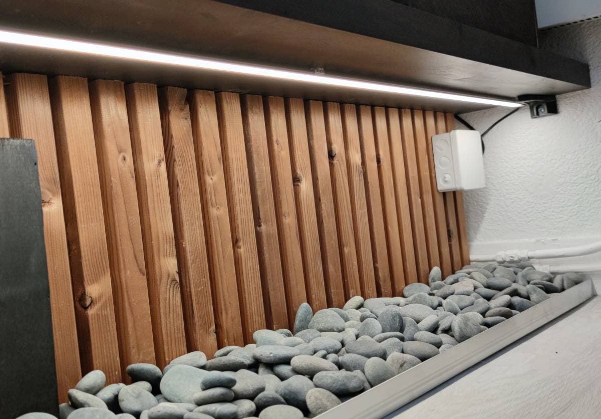

Tasovalaistusta varten 40 mm liimapuulevyt sahattiin oikeisiin mittoihin ja niihin tehtiin sopivat läpivientireiät viemäröintiä varten. Alatason led-kisko asennettiin ja testattiin ennen kuin taso kiinnitettiin paikoilleen. Tason alle AP10-asennusrasiaan piilotettiin sekä kiskon muuntaja että liiketunnistin.
<p data-block-key="2j6sv">Tason alle asennettiin Helmeile 7,2 W/m 24V led-nauhaa 3000K lämpimän sävyisenä. Muuntajaan liitettiin myös liike- ja hämärätunnistin, jotta tämä tasovalo syttyy aina kun wc:ssä käydään.</p>
<p data-block-key="klrzg">Lattiatason katseenvangitsijana ovat sileät rantakivet, jotka valaistaan tason alle asennetulla led-kiskovalolla. 7,2 W/m 24V Tunnelma led-nauha mustassa alumiiniprofiilissa tuo tasaisen ja kauniin valon lattian kautta.</p>

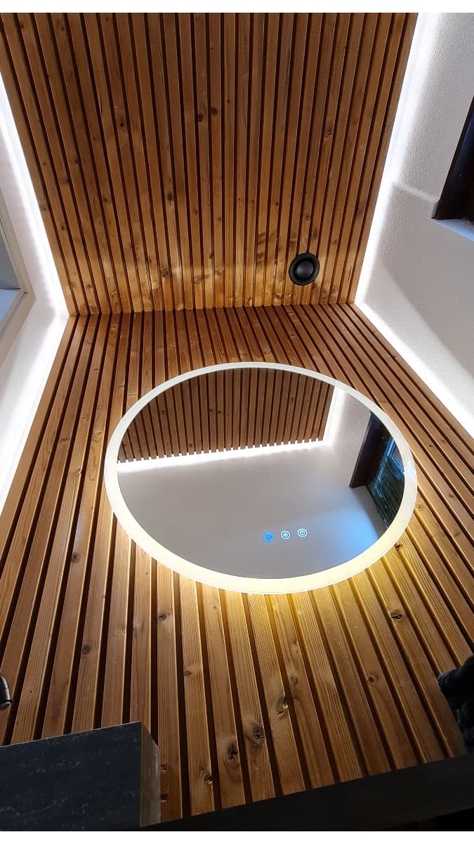

Lopputulos oli kerrassaan upea
Remontin jälkeen tilaa ei meinaa tunnistaa enää samaksi. Seinä ja katto ovat saaneet uuden paneelipinnan ja epäsuora led-nauhavalaistus kiertää seinäpaneelin molemmilla reunoilla ja katossa kolmella reunalla. Seinäpaneeli jatkuu katossa yhtenäisenä jiiriin sahattuna, mikä tuo hienoa katosmaista tunnelmaa. WC:n kolme seinää on jätetty valkoiseksi, jotta led-nauhojen antama valo pääsee heijastelemaan niistä. Suuri led-valopeili MOON800 CCT sopii pieneen tilaan todella hyvin. Kapeat tasot ja pieni käsienpesuallas ovat omiaan kapeaan tilaan, ja säilytystilaksi riittävät tason kanssa samalla mustalla puuvahalla käsitelty Ikean vanerilokerikko sekä avokori, jotka istuvat sisustukseen.
<p data-block-key="sfowy">Valmis pikku-wc:n remontti. Tunnelmaa voidaan vaihtaa värilämpötilasäätimellä, jolla led-nauhat säätyvät lämpimän valkoisesta kylmän valkoiseen. Myös valopeilissä on kolme värilämpötilaa, lämmin, neutraali ja kylmä. Kuvassa valopeilissä on lämmin värilämpötila.</p>
