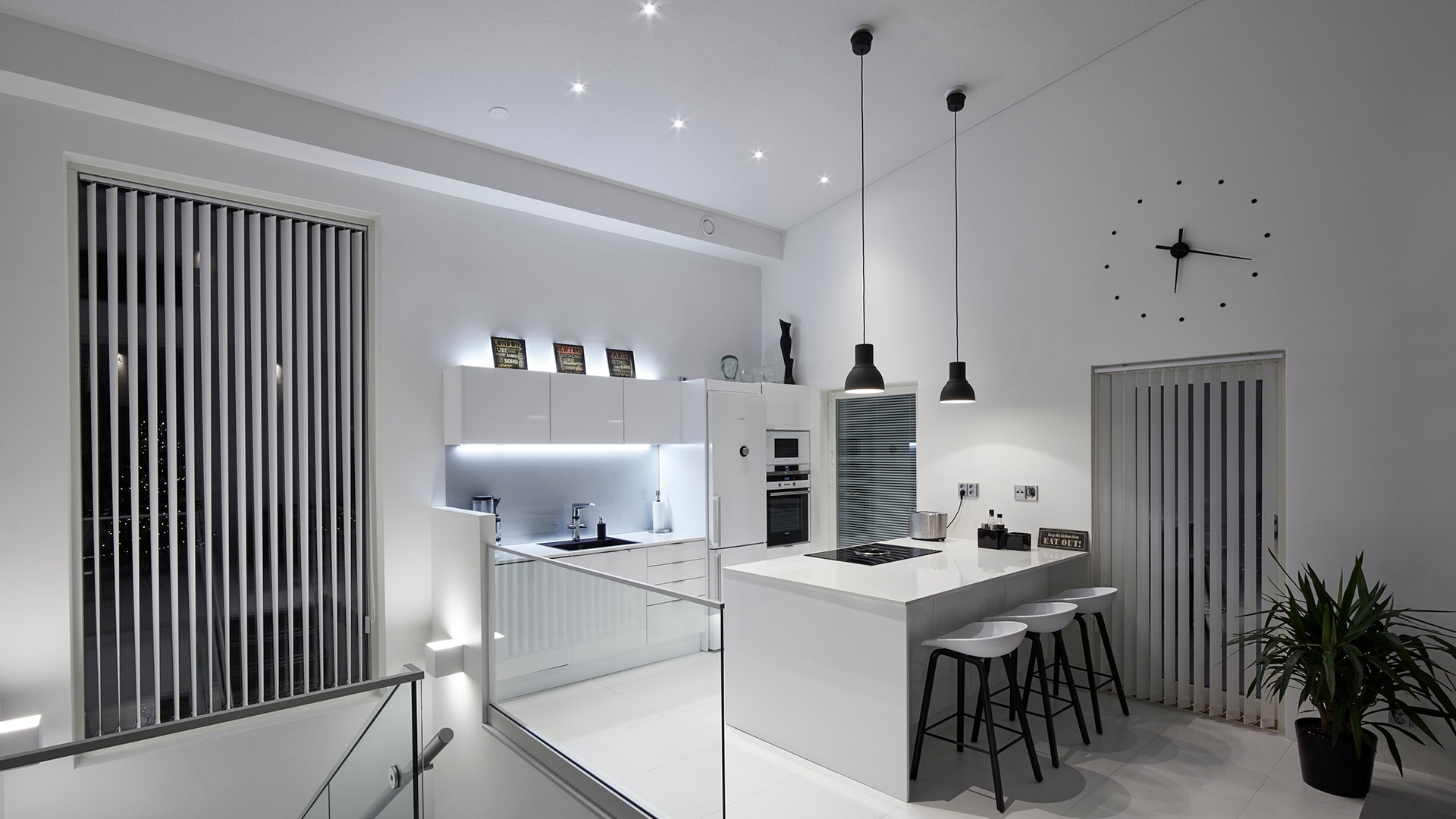

Perinteisiä loistelamppuvalaisimia käyttämällä saadaan aikaan kustannustehokas yleisvalaistus. Tehokas vaihtoehto loistelampuille on epäsuora valaistus, joka on lisännyt suosiotaan viime vuosina. Epäsuora valaistus saadaan aikaan piilottamalla valonlähde esimerkiksi kaapistojen päälle tai peitelistojen taakse, jolloin valo jakautuu seinien ja katon kautta tasaisesti koko tilaan. Epäsuoran valaistuksen ansiosta valaisin ei häikäise eikä heijasta epätoivotuista kohdista. Epäsuoraan valaisuun on saatavilla ratkaisuja niin loisteputkivalaisimista kuin uusista led-vaihtoehdoista. Energiatehokas led-valaistus onkin hyvä ja moderni valinta tiloihin, joissa valoa tarvitaan paljon ja pitkiä aikoja. Tasaisen valon antava led-paneeli on hyvä vaihtoehto yleisvaloksi.
<p data-block-key="b4l07">Epäsuora valaistus saadaan aikaan piilottamalla valonlähde esimerkiksi kaapistojen päälle tai peitelistojen taakse, jolloin valo jakautuu seinien ja katon kautta tasaisesti koko tilaan.</p>

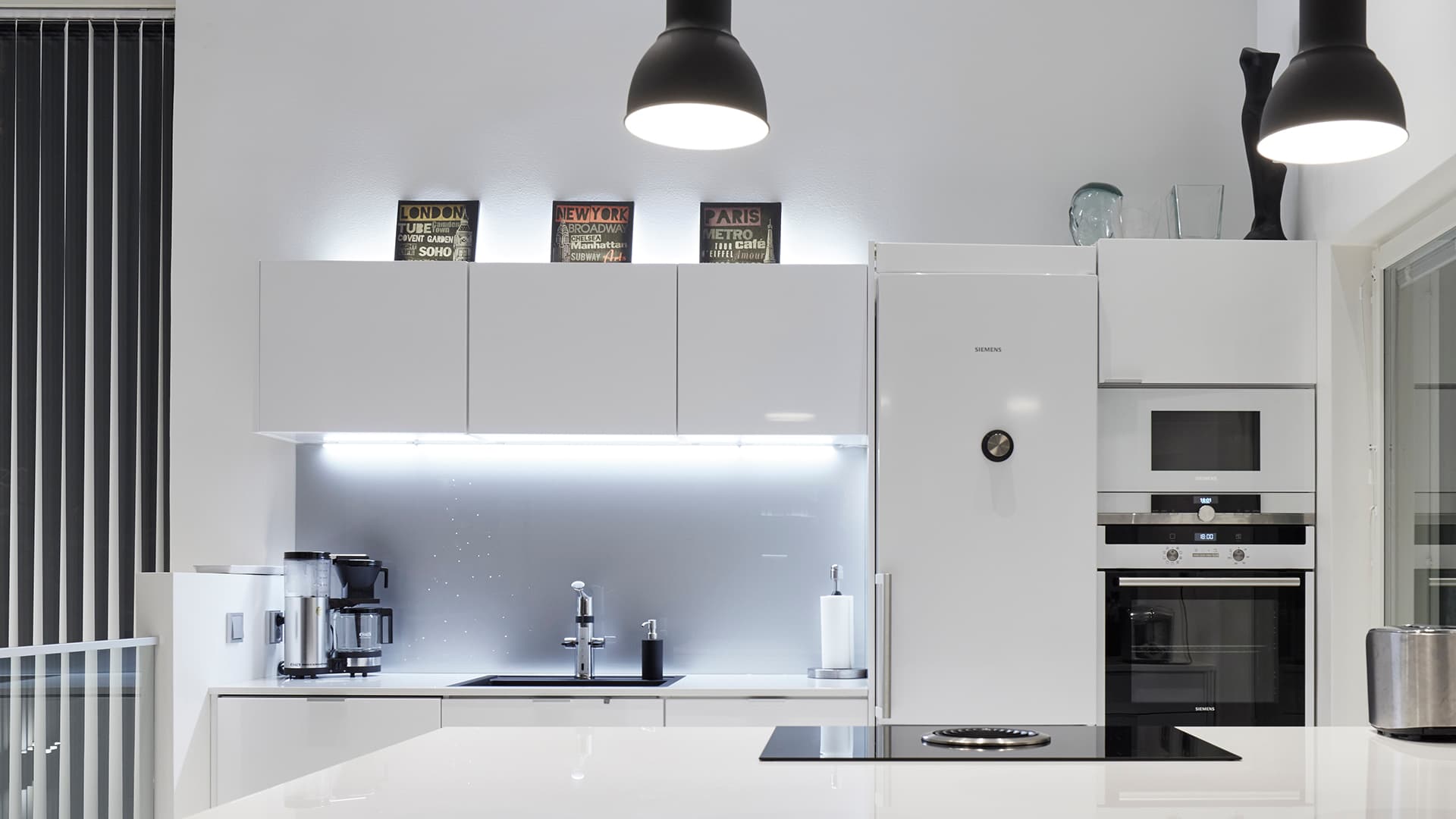

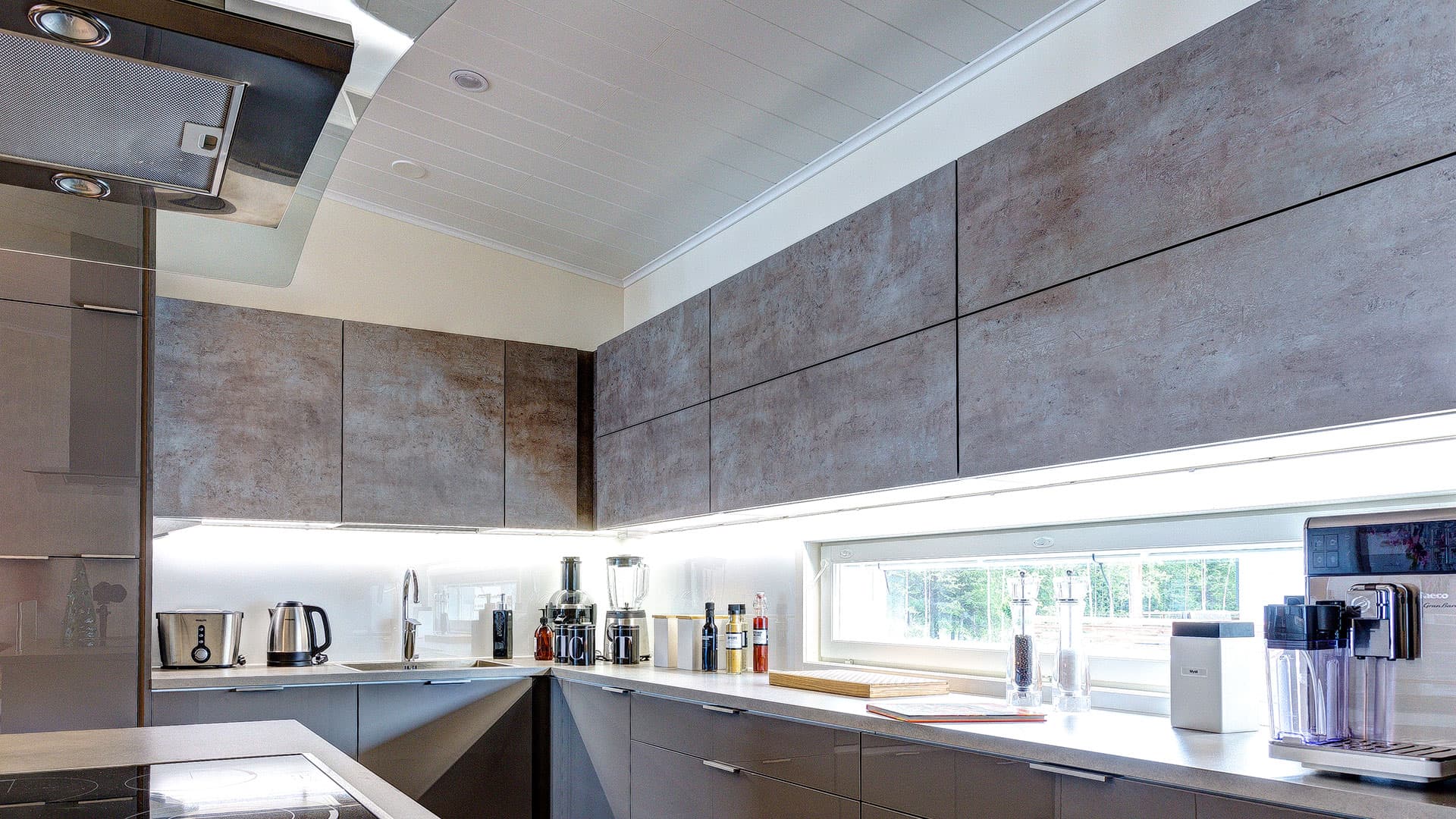

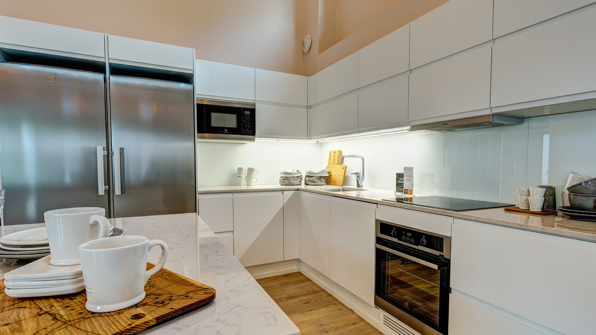

Energiatehokkaan ja nykyaikaisen vaihtoehdon antavat led-valaisimet, jotka eivät halogeenien tapaan kuumenna kaapistoa tai työskentelytilaa. Heijastavien pintojen yläpuolelle – kuten tiskiallas – asennettavan valaisimen valon on syytä olla epäsuoraa tai peitelistalla suojattua. Heijastuksilta suojaavat esimerkiksi valmiiksi kulmaan asetettavat led-profiilit, joissa kaapistoon kiinnitettävään listaan asennetaan erillinen led-nauha, jonka päälle sijoitetaan vielä opaalikupu.
Valon määrän lisäksi on tärkeä huomioida valaisimen vedenkesto. Kuivauskaapin alapuolelle ja vesipisteiden lähelle sijoitettavien valaisinten on oltava kosteussuojattuja. Kotelointiluokan eli vesisuojauksen on oltava vähintään IP21, mutta luokitusta IP44 kannattaa käyttää. Pakkausmerkinnöistä kotelointiluokat löytyvät selkeästi tuotetietojen yhteydestä.
