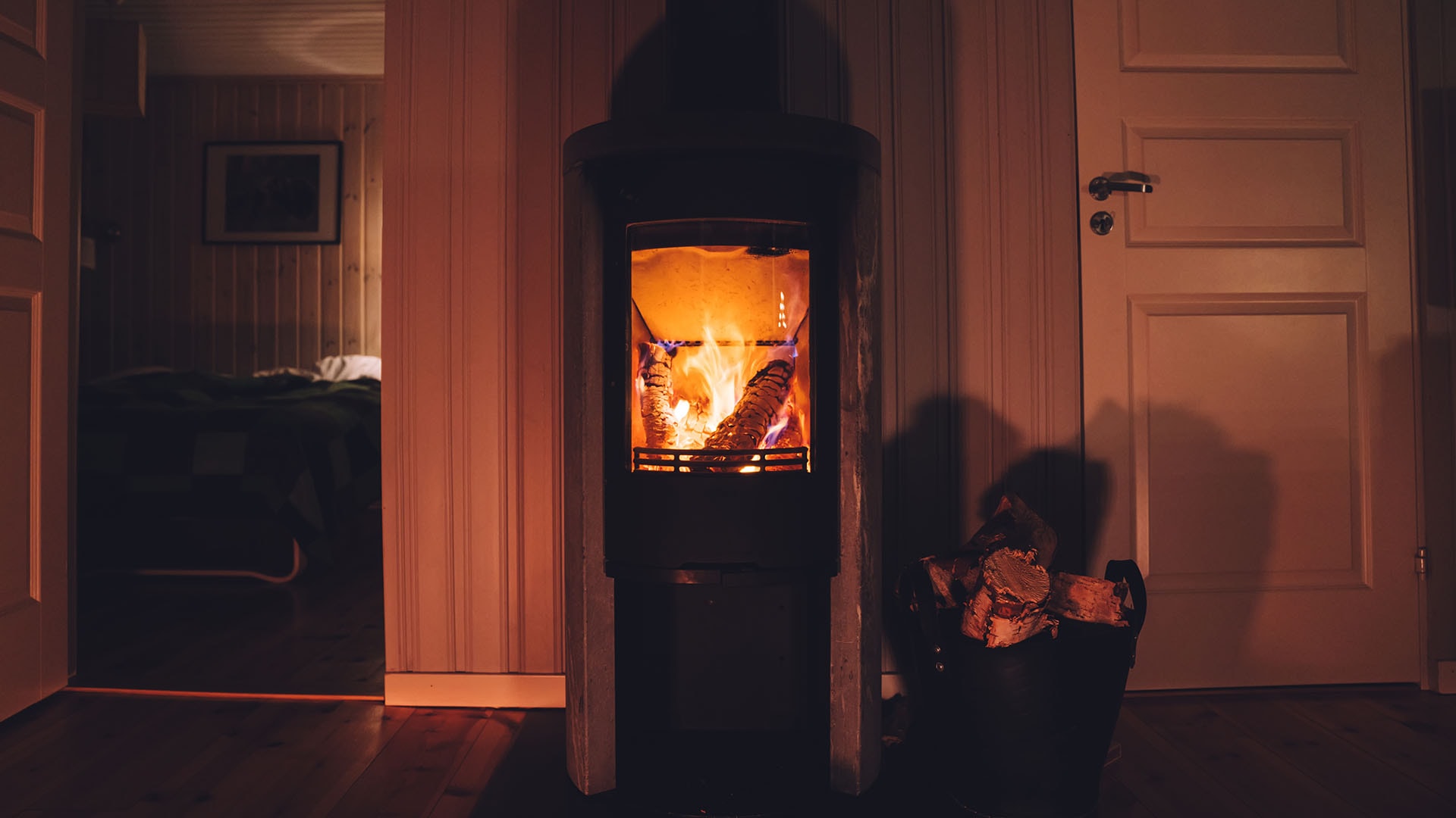

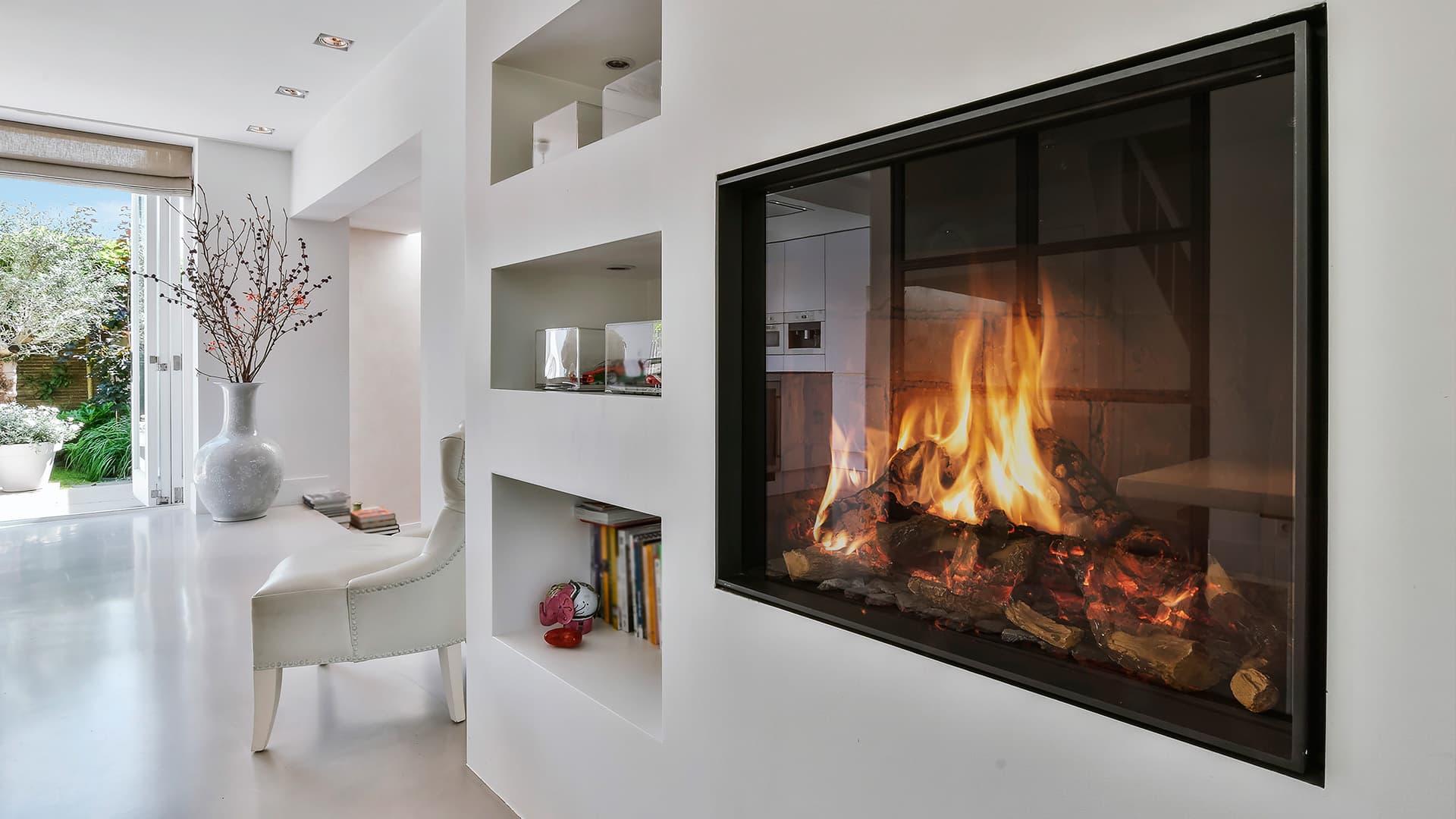

Liiallinen alipaine voi vaikeuttaa takan syttymistä ja vetää savua huonetilaan. Takka tarvitsee hormin vedon lisäksi riittävästi palamisilmaa. (Kuva tehty tekoälyavusteisesti)
Takka ei syty, vaikka puut ovat kuivia ja pellit auki? Syy voi löytyä kodin ilmanvaihdosta. Liiallinen alipaine heikentää hormin vetoa ja voi tuoda savun huoneeseen. Takan syttyminen helpottuu, kun palamisilmaa tulee riittävästi ja ilmanvaihto on säädetty oikein.

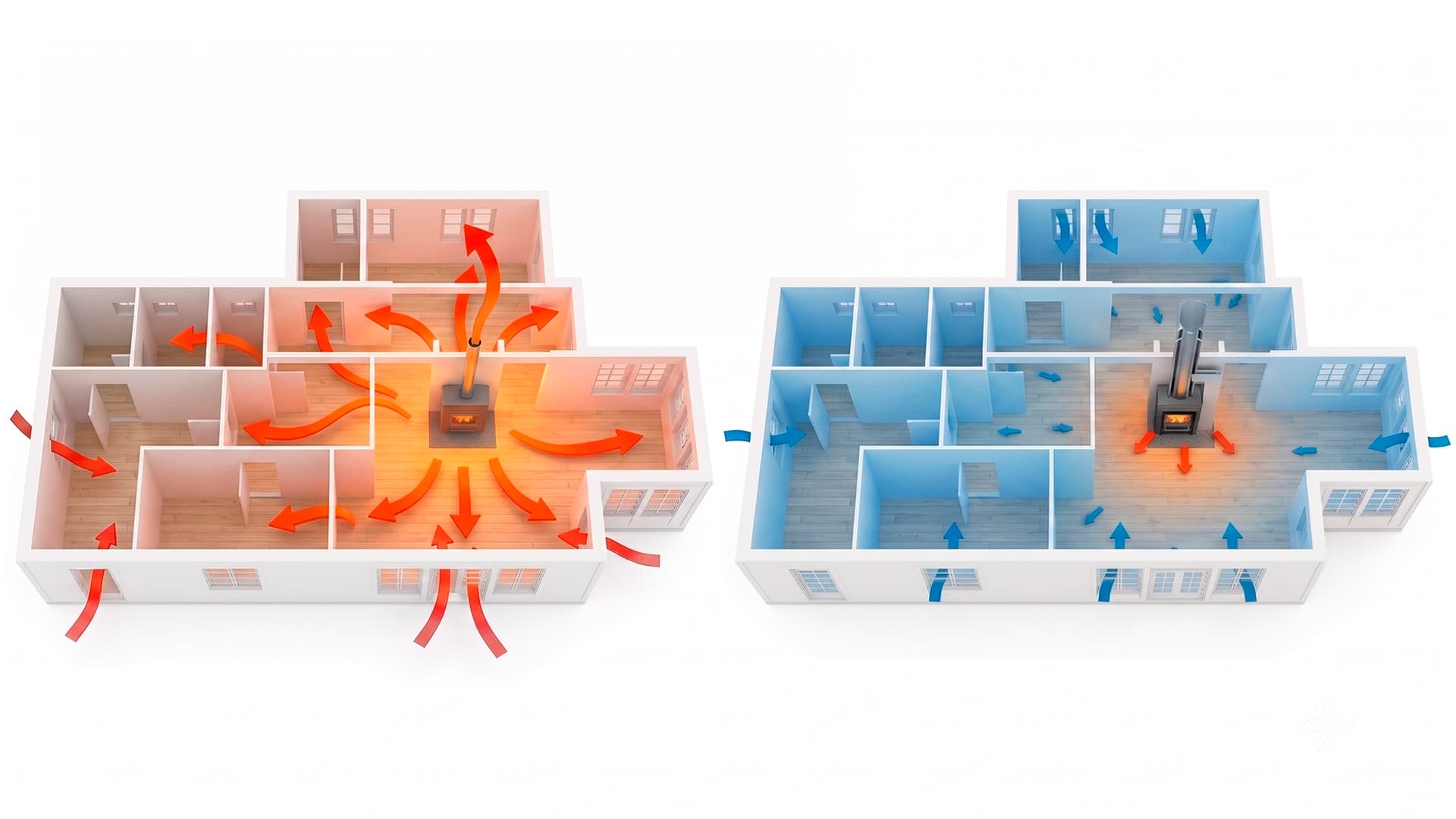

<p data-block-key="es9e8">Jos takka ottaa palamisilman huoneesta, tilalle tarvitaan hallittu korvausilma. Erillinen palamisilmareitti vähentää vedontunnetta ja helpottaa takan syttymistä.</p>

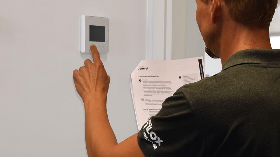

Ilmanvaihdon takkatoiminto auttaa hormin vedon alkuun
Ilmanvaihtojärjestelmässä voi olla erillinen takkakytkin tulisijan läheisyydessä. Ellei kytkintä ole, sytytyksessä tarvittava hetkellinen ylipaine voidaan tehdä ilmanvaihtokoneen ohjaimelta. Vanhemmissa Vallox-koneissa toiminto tunnetaan nimellä Takkatoiminto. Uusissa MyVallox-ohjaimissa Mukautettu-tila voidaan ohjelmoida takkatoiminnoksi.
Toiminnolle voidaan asettaa kesto, jonka jälkeen ilmanvaihto palaa normaalitilaan. Valloxin mittaus- ja säätöohjeen mukaan tulo- ja poistopuhaltimien tehoeron tulee olla alle 30 prosenttia. Varsinaiset tulo- ja poistoilmavirrat mitataan ja säädetään ilmanvaihtosuunnitelman mukaisiksi.
Takkatoiminto auttaa käynnistämään hormin vedon. Takan tarvitseman palamisilman saanti pitää silti suunnitella. Lue tarkemmin ilmanvaihdon ohjauksesta ja takkatoiminnosta.
<p data-block-key="miw9i">Takkatoiminto auttaa hormin vedon käynnistymisessä. Takan tarvitseman palamisilman saanti pitää silti suunnitella. (Kuva Sari Nieminen)</p>

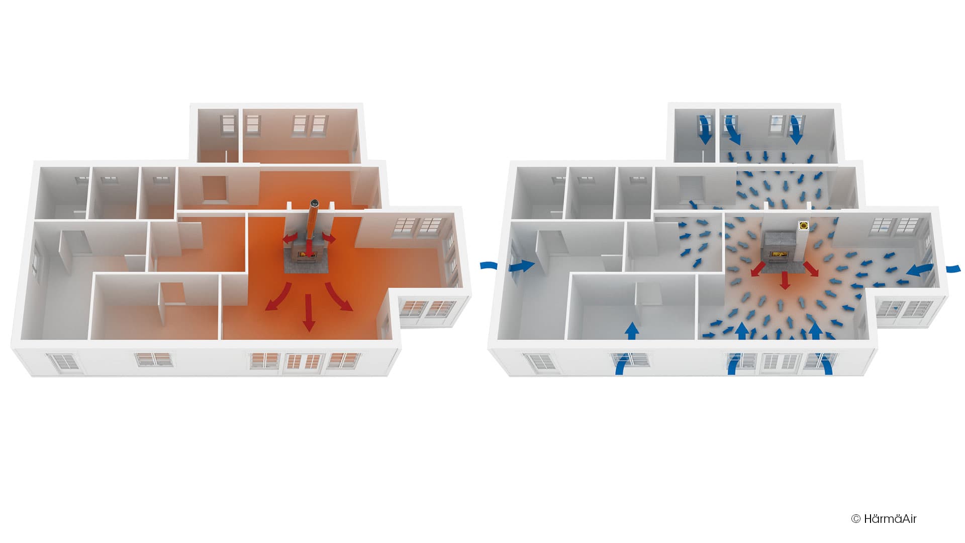

Palamisilma suunnitellaan takan ja hormin mukaan
Takan tarvitsema palamisilma suunnitellaan samaan aikaan tulisijan, hormin ja ilmanvaihdon kanssa. Uudessa talossa palamisilman järjestäminen kuuluu ilmanvaihtosuunnitteluun. Korjauskohteessa asia tarkistetaan ennen uuden takan, kamiinan tai muun tulisijan asentamista.
Usein toimivin toteutus on suljettava palamisilmareitti ulkoa tulisijalle tai sen läheisyyteen. Sopiva tapa riippuu tulisijasta, hormista ja talon rakenteista. Osa tulisijoista ottaa palamisilman suoraan tulipesään, osa huonetilan kautta. Toteutustapa valitaan tulisijavalmistajan ohjeen ja LVI-suunnitelman perusteella.
Kun palamisilma tuodaan hallitusti, takan syttyminen helpottuu ja huonetilan vedontunne vähenee. Samalla vähenee hallitsematon vuotoilma rakenteiden ja ikkunarakojen kautta. Uutta taloa tai laajempaa remonttia suunnittelevan kannattaa tutustua myös pientalon ilmanvaihdon suunnitteluoppaaseen.

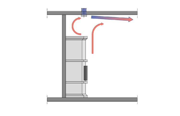

Tuloilmaventtiili ei kuulu takan päälle sattumalta
Takan tuottamaa lämpöä voidaan levittää huonetilaan ilmanvaihdon avulla, mutta venttiilien sijoitus ratkaisee lopputuloksen. Tuloilmaventtiili voidaan joissain ratkaisuissa sijoittaa niin, että se auttaa sekoittamaan katon rajaan nousevaa lämmintä ilmaa huonetilaan. Poistoventtiiliä ei pidä sijoittaa suoraan takan päälle, koska se vie lämpöä ja ilmaa väärään suuntaan.
Venttiilien paikat ratkaistaan ilmanvaihtosuunnittelussa. Jälkikäteen tehtävät muutokset pitää tehdä harkiten, sillä yksittäisen venttiilin siirto muuttaa ilmavirtoja myös muualla talossa.
