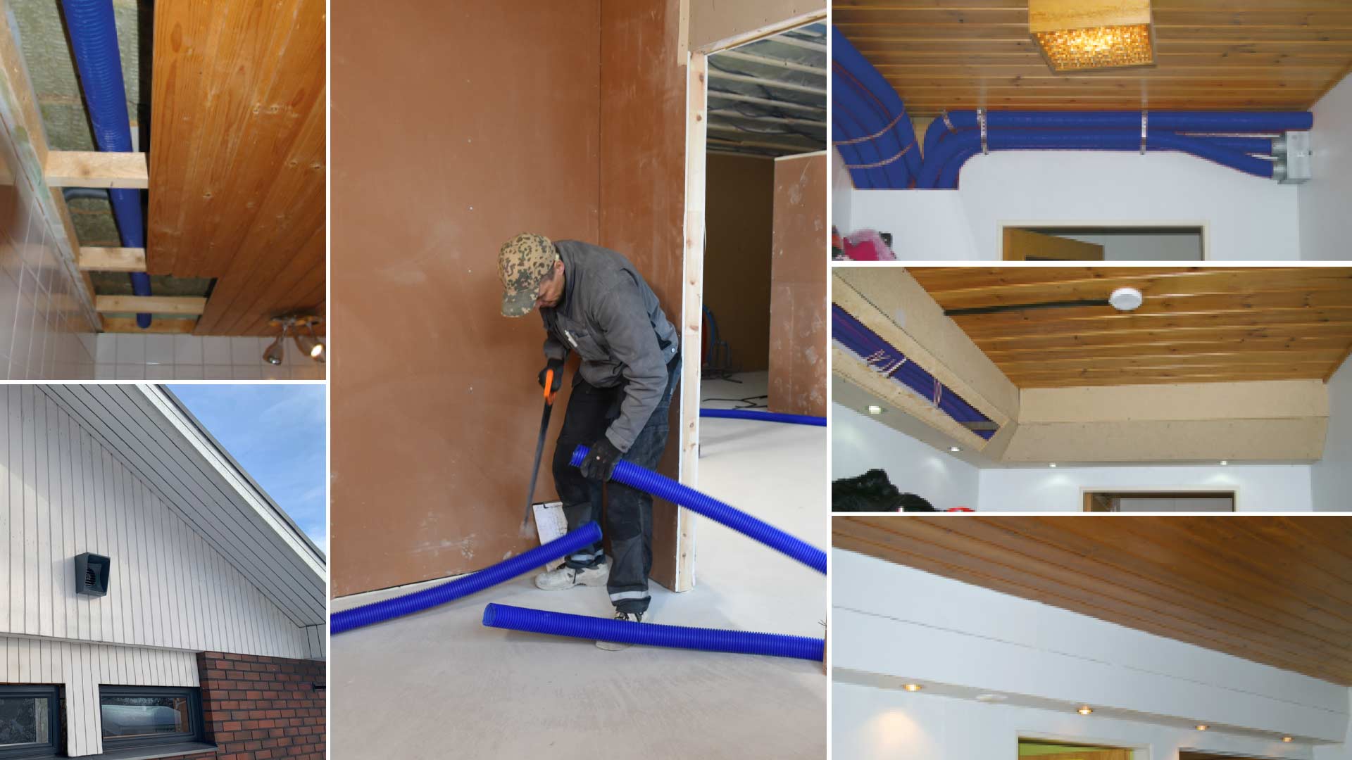

Vallox BlueSky -ilmanjakojärjestelmän kanavaputket voi mitata ja pätkiä määrämittaansa lattialla. Sen jälkeen kevyet putket on helppo vetää mukanaan ja asentaa paikoilleen. Poraamista ja niittaamistakaan ei tarvitse tehdä. Kanavisto mahtuu hyvin alaslaskettuun kattoon. Vallox Out/in Varion ulospuhallusosan kautta voi puhaltaa jäteilman pois.

Vallox BlueSky -putki on taipuisuutensa ja keveytensä ansiosta helppo ja nopea rakentaa itse. Kevyttä muoviputkea on näppärä käsitellä jopa yksin, eikä sen asentamisessa tarvitse porata ja niitata. Putket katkaistaan käsin sopivan mittaisiksi ja asennetaan paikalleen. Asennus onkin paljon nopeampaa verrattuna perinteiseen peltiseen kanavistoon.

Vallox BlueSky -ilmanvaihtokanava on halkaisijaltaan vain 75 mm, joten se voidaan piilottaa rakenteisiin (väliseiniin tai välipohjiin), betonivaluun, alaslaskettuun kattoon tai koteloida huomaamattomasti huoneen nurkkaan. Kun tulo- ja poistoilmakanavat asennetaan sisätiloihin (höyrysulun sisäpuolelle), niitä ei myöskään tarvitse silloin lämpöeristää.
Ulko- ja jäteilmakanava eristetään höyrysulun sisäpuolella 19 mm umpisolumuovilla ja höyrysulun ulkopuolella 50 mm villalla (ei höyrytiivistä pintaa). Mikäli Vallox BlueSky -kanavisto asennetaan yläpohjaan, se tulisi asentaa välittömästi höyrysulun ulkopuolelle, eristeen sekaan. Näin erillistä lisäeristystä ei tarvita, vaan yläpohjan eristys riittää myös kanavan eristämiseen. Muussa tapauksessa riittävästä eristämisestä on huolehdittava. Noudata paikallisten rakennusviranomaisten määräyksiä.

Jos saneerattu talo on kaksikerroksinen ja iv-kone sijoitetaan kellariin, jäteilmakanavaa ei välttämättä kannata viedä vesikatolle saakka vaan ulospuhallusilman voi yleensä puhaltaa ulos seinässä olevan Vallox Out/in Vario -ulospuhalluslaitteen kautta. Samasta laitteesta voi ottaa ulkoilman koneelle. Näin talon sisällä olevat kylmät ja kondenssieristettävät kanavan jäävät mahdollisimman lyhyiksi. Itse laite on helppo ja nopea asentaa ja eikä se vaadi huoltoa.
