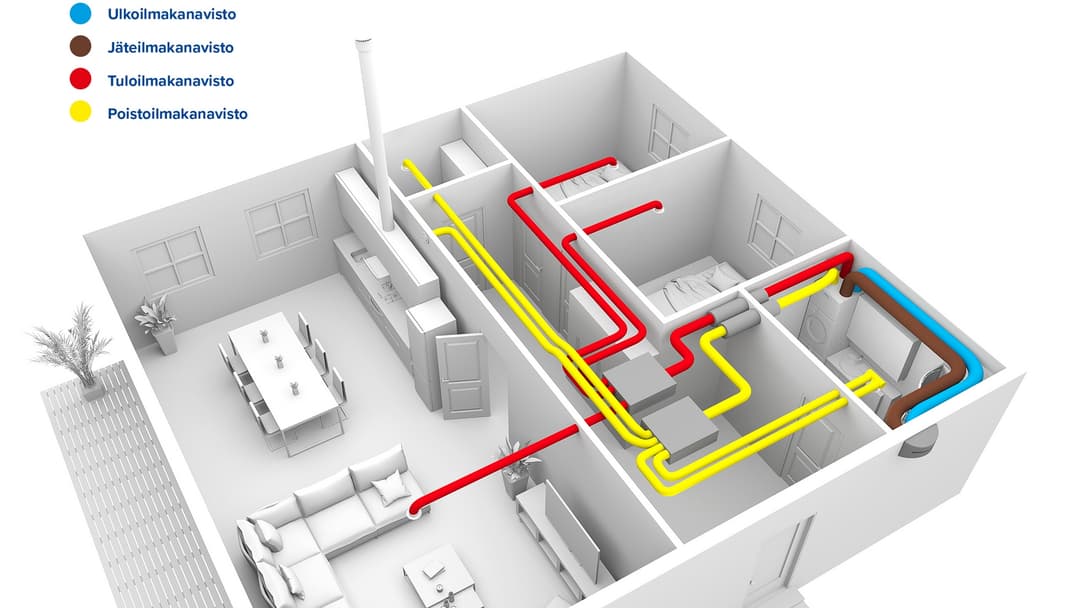

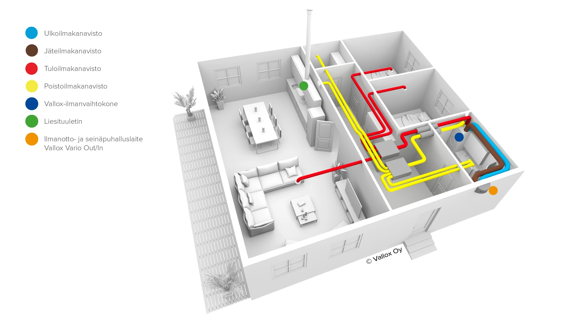

Asennustyö sekä kanavisto laitteineen ja kanavien eristys
Kanavien, äänenvaimentimien, venttiilien ja muiden asennustarvikkeiden hintaluokka on noin 2000 €. Mitä lyhyemmiksi kanavat jäävät, sitä edullisempi, energiatehokkaampi ja hiljaisempi järjestelmästä saadaan. Jäteilma voidaan viedä vesikatolle tai puhaltaa seinästä. Kanavat voivat olla peltisiä tai muovisia kanavia tai taipuisaa 75 mm BlueSky-muovikanavaa. Taipuisa kanava on nopea ja edullinen asentaa ja mahtuu pieneen tilaan.
Asennustyö mittauksineen kestää kahdelta mieheltä yleensä pari päivää ja kustannukset ovat noin 2000 eurosta ylöspäin.
Mikäli kanavat asennetaan kylmälle ullakolle, ne tulee lämpöeristää. Eristyksen hinta on arviolta 1000–2000 €.
Ilmanvaihtoremontti kuvituskuva
Taipuisa BlueSky-muovikanava voidaan yleensä asentaa ullakolle ilman lisäeristystä yläpohjan eristeen sisälle. Ilmanvaihtoremontin yhteydessä kannattaa harkita myös lisäeristyksen puhaltamista ullakolle. Useimmiten on järkevää asentaa ilmanvaihtokanavat sisälle lämpimään tilaan koteloimalla, jolloin kanavia ei tarvitse lämpöeristää.
Sisälle asennetuissa kanavissa ilma ei varmasti talvella jäähdy eikä kesällä kuumene ja lisäetuna höyrysulku jää ehjäksi. Sisälle asennettaessa kanaviston eristyskustannus jää suurimmaksi osaksi pois mutta mahdollinen kotelointi aiheuttaa puolestaan lisäkustannuksia.
