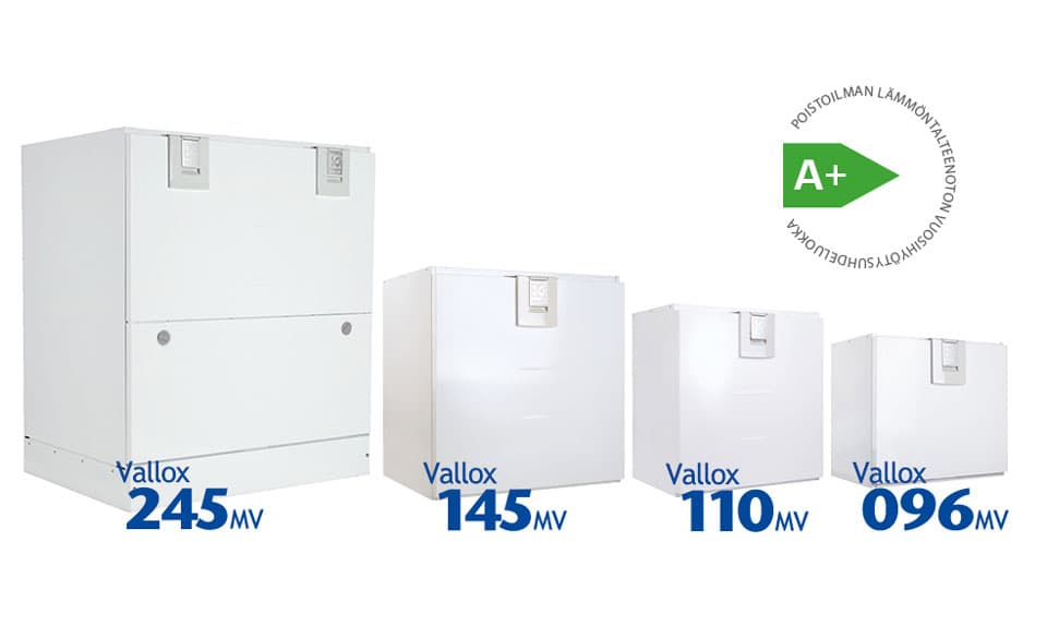

Ilmanvaihtokonetta valittaessa oleellista on mitoittaa kone kodin tarpeiden mukaiseksi. Koneen pitää pystyä vaihtamaan ilmaa suunnitelman mukaisesti normaalioloissa ja jättää riittävästi varaa tehostukselle.
Vallox-ilmanvaihtokoneista valitaan kohteeseen sopiva malli LVI-suunnitelman perusteella. Valintaan vaikuttavat esimerkiksi talon koko, tarvittavat tulo- ja poistoilmavirrat, kanaviston painehäviöt, koneen sijoituspaikka, ohjaustapa ja se, tarvitaanko erityisiä lisävarusteita.
Hyvä lähtökohta on, että ilmanvaihtokone ei käy jatkuvasti äärirajoillaan. Kun normaali käyttö onnistuu noin puolella teholla, koneessa on varaa tehostaa ilmanvaihtoa esimerkiksi saunomisen, suihkun, pyykinkuivatuksen, ruoanlaiton, vierasmäärän tai kesäajan yötuuletuksen aikana. Samalla ilmanvaihtoa voidaan pienentää hallitusti silloin, kun koti on tyhjillään.
Pelkkä rakennuksen ilmatilavuus ei aina kerro koko totuutta. Ilmanvaihdon tarve määräytyy myös henkilömäärän, tilojen käytön ja kosteutta tuottavien toimintojen mukaan. Siksi makuuhuoneet, pesutilat, sauna, kodinhoitohuone ja keittiö pitää tarkastella osana kokonaisuutta.
Jos ilmanvaihto mitoitetaan liian pieneksi, sisäilma tunkkaistuu, kosteus poistuu hitaasti ja tehostusvara jää vähäiseksi. Liian suureksi mitoitettu ja huonosti säädetty järjestelmä taas voi lisätä ääntä, vedon tunnetta ja energiankulutusta.
