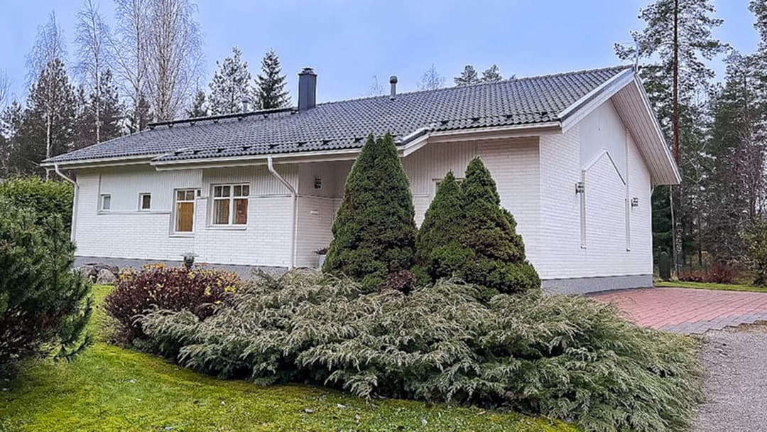

– Suunnitelmassa otettiin huomioon ilmanvaihtoa koskevat toiveemme eli hyvä ja raikas sisäilma, luotettavuus, toimivuus, hiljaisuus ja kotimaisuus. Suunnittelija suositteli Vallox 110 MV-koneita, ja kotimaisina tuotteina ne sopivat hyvin periaatteisiimme. Olemmekin ratkaisuun tyytyväisiä, sillä ilmanvaihto ei voisi toimia paremmin, Kati-Annika ja Sami Aalto sekä Aila Tynell Tuusulasta kertovat. Lue lisää heidän taloprojektista.

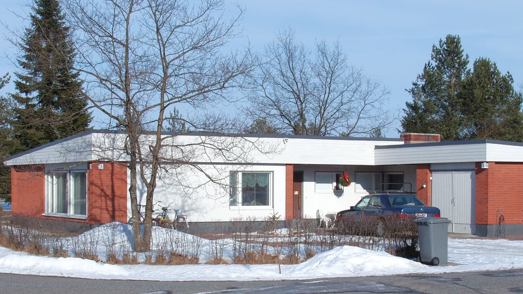

– Tutustuin ilmanvaihtokoneiden vaihtoehtoihin ja aika nopeasti oli selvää, että valintani on Vallox. Minuun teki vaikutuksen se, että Valloxin koneisiin on saatavilla varaosia monenkin vuoden jälkeen, sillä minusta sekin on osa laadukkuutta. Myös huoltopalvelujen kattavuus oli tärkeä seikka, kertoo Timo Äkräs Uudestakaupungista. Lue lisää Timon hirsihuvilan ilmanvaihdosta.

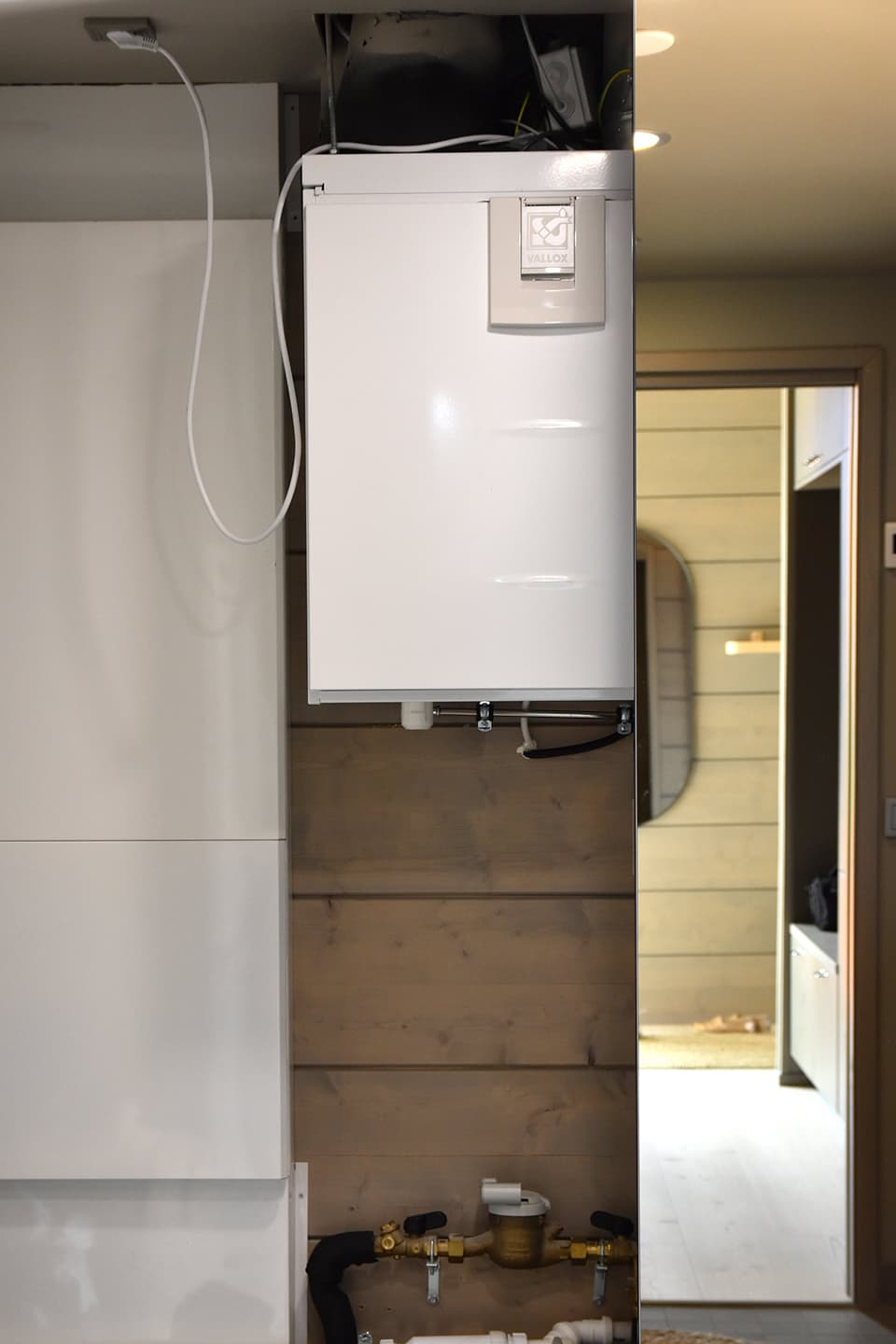

4. Muista huoltotila
Ilmanvaihtokoneen sijainti on hyvä, kun sen ääni ei häiritse ja huolto on helppoa. Tyypillisiä sijoituspaikkoja ovat tekninen tila, iso kodinhoitohuone tai kylpyhuone (pesutornin päälle). Pienemmissä asunnoissa ilmanvaihtokone voidaan sijoittaa vaikka pesutornin tai WC-istuimen yläpuolelle tai integroida huomaamattomasti keittiökalusteisiin.
Jo suunnitteluvaiheessa kannattaa huomioida ilmanvaihtokoneen tarvitsema huoltotila: mahtuuko tilassa vaihtamaan suodattimet tai irrottamaan lämmöntalteenottokennon puhdistusta varten. Paikan valinnassa kannattaa kiinnittää huomiota myös siihen, että koneeseen tulee sähkö- ja verkkoliitäntöjä ja kondenssivesi pitää saada viemäröityä.
Talotekniikka, kuten ilmanvaihto voidaan sijoittaa näppärästi kodinhoitohuoneeseen seinän kokoisten peililiukuovien taakse. Siellä ne ovat katseilta piilossa, mutta helposti huollettavissa kuten Tuusulan kohteessa Honka Huomen.
