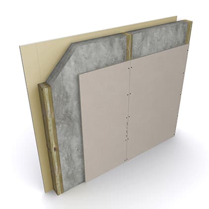

<p data-block-key="k036o">ISOVER ACOUSTICin optimoitu paino/tiheyssuhde tekee siitä erinomaisen ja kustannustehokkaan vaihtoehdon, jolla toteuttaa väliseininen ääneneristys.</p>
Seinien ja välipohjien ilmavälin täyttämiseen sopivin tuote on kevyt ISOVER-rakennuseriste kuten ISOVER ACOUSTIC. Ääneneristys voi tarvita lisäksi lämmöneristyskykyä, kuten ulkoseinissä, valitaan tuotteeksi esim. ISOVER PREMIUM 33. Nämä tuotteet ovat pehmeitä, joustavia ja helposti kokoonpuristuvia.
Tyypillisesti voi ilmaääneneristävyyttä parantaa 5-6 dB täyttämällä seinäpuoliskojen välisen ilmatilan pehmeällä mineraalivillalla. Paras lopputulos saavutetaan, kun koko ilmatila täytetään, ylitäyttäminen ei ole tarpeen ja se voi jopa heikentää lopputulosta.
