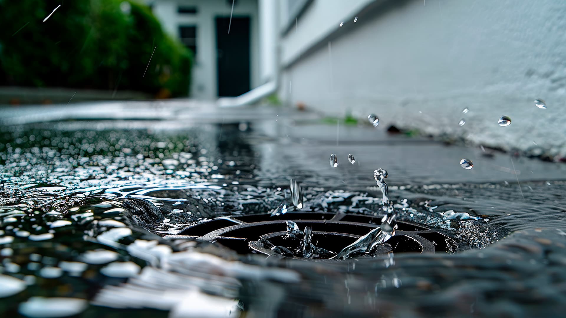

Tarkista syöksyt ja sadevesikaivot
Sadesäällä on hyvä käydä tarkistamassa, ettei sadevesikaivossa pinta nouse liiaksi. Tyhjennä sadevesikaivojen lietepesät tarvittaessa. Syöksytorvet voi myös huuhdella runsaalla vedellä ja samalla voi todeta rännikaivon toimivuuden.
Tarkista myös, että sadevesi varmasti ohjautuu sadevesikaivoihin tai pintakouruja pitkin riittävän kauas perustuksista. Samalla on hyvä seurata, ettei perustusten läheisyyteen kerry lätäköitä. Tämä voi kieliä maan pinnan kallistuksen olevan väärän. Hulevesien tulisi valua pintakouruja tai maan pintaa pitkin aina talosta poispäin ainakin noin kolmen metrin päähän asti.

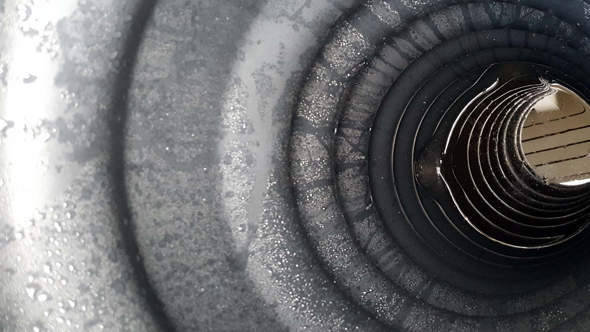

Tarkista salaojien tarkistuskaivoista veden pinnan korkeus. Veden pinnan tulisi olla korkeintaan alimman salaojaputken alapinnan tasolla. Tätä ylempänä oleva vedenpinta viittaa vikaan salaojaputkistossa. Suositus on, että vähintään kahden vuoden välein pitäisi salaojien toimivuus tarkistaa, mutta vaiva on sen verran pieni, että se kannattaa tehdä joka vuosi mieluummin, kuin miettiä, tulikos kaivot tarkastettua viime vuonna. Merkitse myös tarkistukset talon huoltokirjaan, jos sellainen löytyy.
Salaojien tukkeutuminen on varsin harvinaista, jos toteutus on alun perin hyvin tehty. Tarvittaessa toimimattoman salaojituksen kunto voidaan tutkia videokuvauksella ja alan ammattilaisilta löytyy myös huuhteluun ja tarvittavat laitteet.

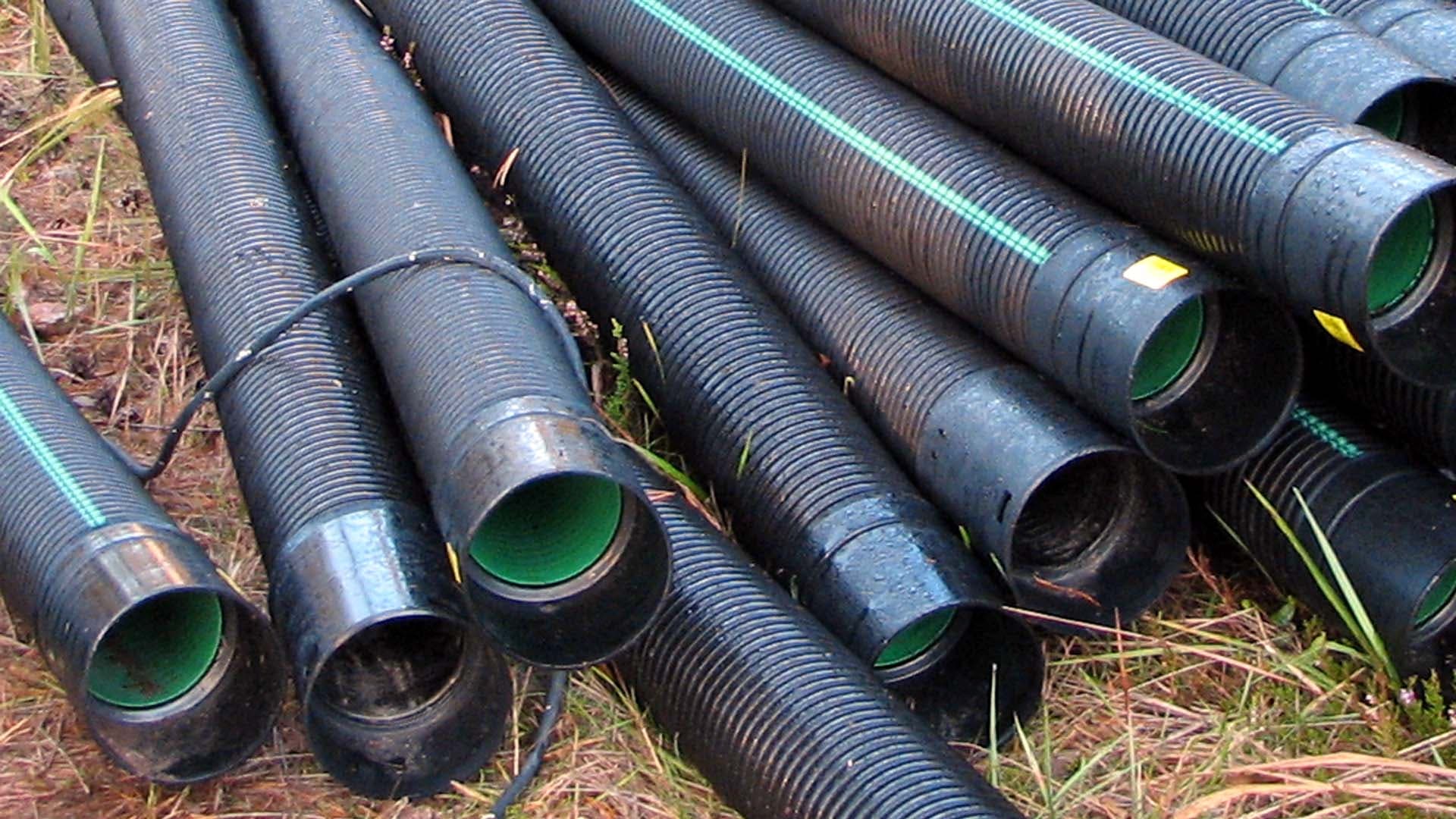

<p data-block-key="i6dqi">Erotathan putket? Salaojaputkissa on neljä reikäriviä ja sadevesiputki taas on umpinainen ja sisältä sileä vihreä pinta.</p>
Hyvä tietää:
Sadevesiä ei saa ei saa ohjata salaojien tarkistuskaivoihin, vaikka se saattaisikin tuntua helpolta ratkaisulta. Salaojaputkissa on reikiä, joiden tarkoitus on kerätä vajovesi salaojaputkiin ja edelleen pois perustuksista. Ohjattaessa sadevedet salaojaputkiin, perustusten kuivatusjärjestelmä voi muuttua kastelujärjestelmäksi.
