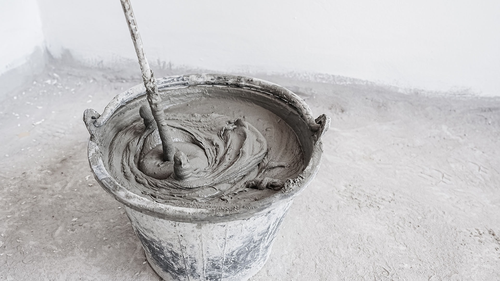

1920 tasoitemassa sekoitettuna ämpärissä
Käytetyillä tasoitteilla ja laasteilla on hyvä halkeamien sietokyky.

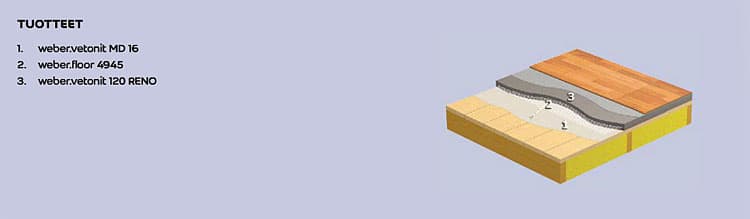

Hyvin kiinni olevaa puulattiaa ei tarvitse purkaa. Vanha lattia voidaan tasoittaa suoraksi alustaksi tulevalle pinnoitteelle, kunhan se on kuiva, luja ja puhdas. Puulattia voidaan siis saneerata betonipohjaisella tasoitteella, kun se on hyvin kiinni alustassaan.

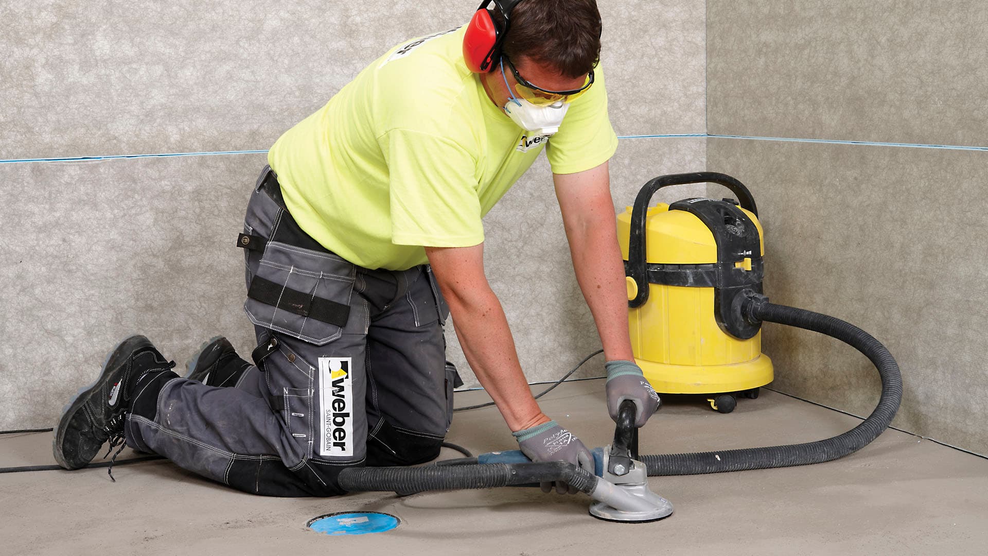

Poista pinnasta kaikki tartuntaa heikentävät materiaalit hiomalla. Tällaisia tartuntaa heikentäviä ovat esimerkiksi rasva, lakka sekä liimat ja vanhat tasoitteet. Imuroi hionnan jälkeen lattia huolellisesti.

Lattian pohjustus
Levitä laimennettu dispersiopohjuste pehmeää harjaa käyttäen. Laimenna pohjustetta suhteessa 1:1, varmista kuitenkin tarkempi ohje käyttämästäsi tuotteesta. Vältä levittäessäsi lätäköiden muodostumista. Voit yrittää parantaa tartuntaa sirottelemalla kuivaa tasoitetta ja harjaamalla sen märkään pohjusteeseen.
Jätä pohjuste kuivumaan tahmeaksi ja anna lautojen kuivua yön yli (vähintään 12 tuntia, enintään 48 tuntia). Asenna lasikuituverkko vähintään 50 mm limityksellä.

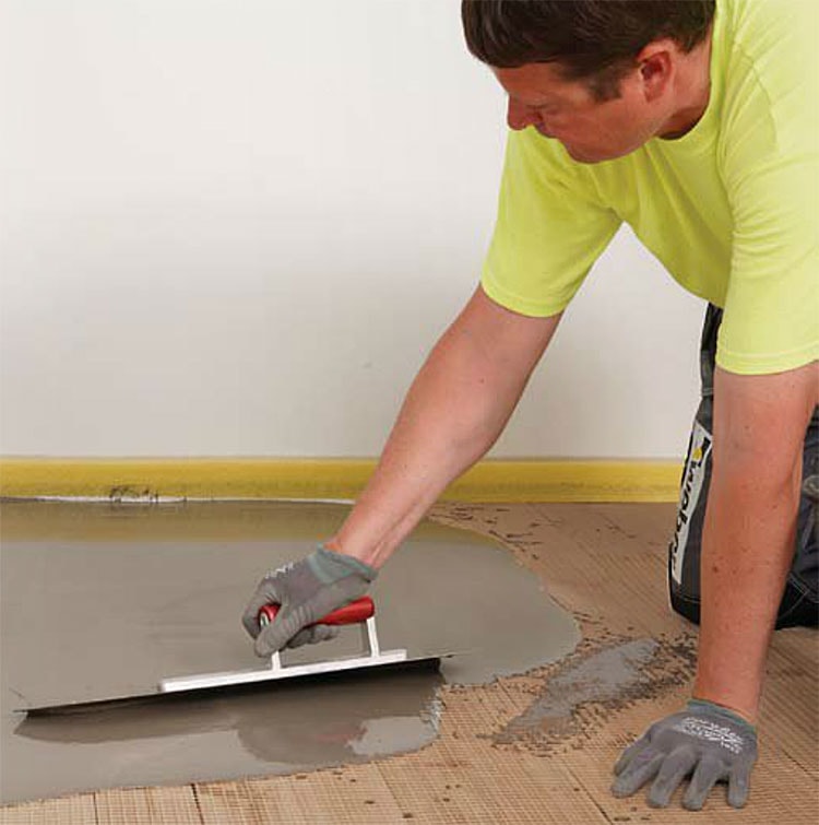

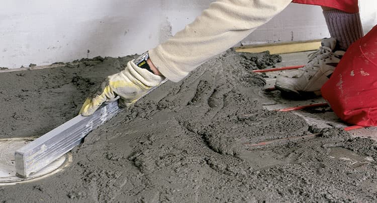

Tasoitteen levitys

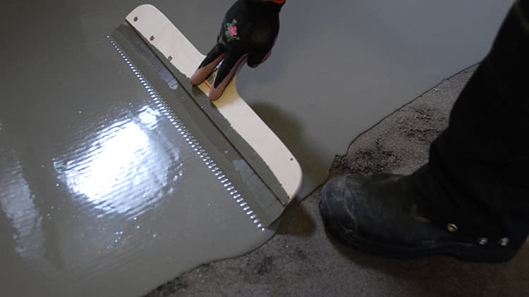

Puulattian tasoituksessa käytetään kuituvahvisteista lattiatasoitetta. Tasoitteen sopiva kerrospaksuus on tyypillisesti noin 5-30 mm. Paksumpi kerros soveltuu erityisesti laajoille sekä epätasaisille alustoille. Tasoitteen pinta ylitasoitetaan tarvittaessa.
Levitä tasoite valmistajan sekoitus- ja työolosuhdeohjeiden mukaisesti!
