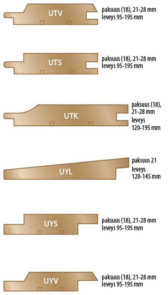

Aluksi on valittava halutaanko pystyyn vai vaakaan asennettava verhoustyyppi, mikä vaikuttaa valittavaan ulkoverhouslautaan.
Vaakaverhoukseen soveltuvia pontattuja verhouslautatyyppejä ovat UYL, UTK, UTV ja UYV.
Pystyverhoukseen soveltuvat UTV, UTS ja UYS. Pystyverhoukseen käytetään myös erityyppisiä loma- ja peiterimalaudoituksia. Näiden vakiotyyppien lisäksi verhouslaudoissa on useita harvinaisempia vaihtoehtoja ja vanhan korjaaja voi tarvittaessa teettää haluamaansa verhouslautaa, kunhan kunnon mallikappale toimitetaan "höylärille". Näitä vaihtoehtoja voit tiedustella Asiantuntevalta puutavarakauppiaalta.

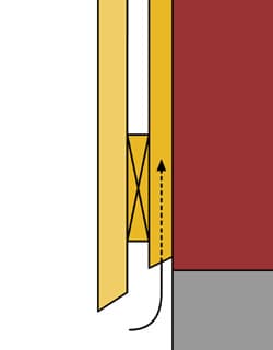

Tuuletus kuntoon
Verhouslautojen taakse jätetään reilu tuuletusrako, joka on alhaalta ylös auki. Tuuletusraon paksuuden tulisi olla vähintään 22 mm. Ulkoverhouksen alareuna tulisi muotoilla tippanokaksi. Alareunan tulee olla vähintään 30 cm maanpinnan yläpuolella, huomioiden myös mahdolliset kukkapenkit, jotka on sijoitettu tai tullaan sijoittamaan sokkelin viereen. Ulkoverhouksen hyvinvoinnin kannalta on tärkeää ohjata vesi pois julkisivulta esim. ikkunaliittymien kohdalla. Muista myös, että räystäs suojaa tehokkaasti verhouslautoja sateelta.

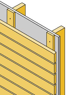

Tuuletusraon toteuttaminen vaakaverhouksessa
Vaakaverhouslauta on periaatteessa tuuletuksen kannalta helpompi vaihtoehto.
Verhouslautojen alle asennetaan vahvuudeltaan sopivat koolaukset pystyyn, vaakaverhouksen kiinnittämistä varten. Tällöin ilma pääsee kiertämään verhouksen alapäästä ylös räystään alle.
Vesikatteen alapinnan ja verhouksen yläreunan väliin jätetään vähintään 20 mm korkea yhtenäinen tuuletusrako, joka mahdollistaa ilmankierron sekä verhouksen taustan tuuletusraossa.
Jos räystään alapuoli laudoitetaan, jätetään lautojen väliin n. 10 mm raot, jotta tuuletus toimii.

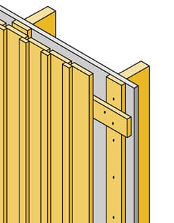

Tuuletusraon toteuttaminen pystyverhouksessa
Tuuletuksen toteutus pystyverhouksessa on periaatteessa vaakaverhouksen kaltainen. Erona on lähinnä se, että pystyverhouksen kiinnittäminen edellyttää vaakaan asennettavia koolauksia ja näiden taakse on edelleen asennettava korokerimat pystyyn, jotta ilman kulku alhaalta ylöspäin onnistuu.
Mikäli ulkoverhouksessa käytetään sekaisin sekä pysty että vaakaverhousta on tuuletuksen toimimiseen kiinnitettävä erityistä huomiota mm. verhoustavan vaihtumiskohdissa.
