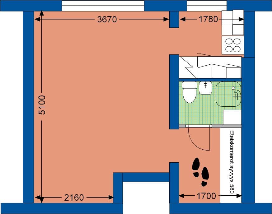

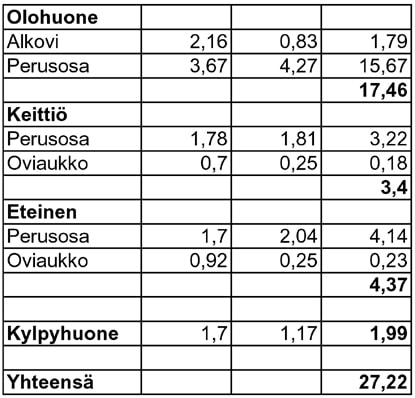

Asunnon oston jälkeen tehtiin huolellinen korjaussuunnitelma. Piirsimme yksiöstä täsmällisen mittapiirroksen ja totesimme mitat seuraavaksi:
Iloinen yllätys oli, että asunto olikin yli 2 m2 osakkeen virallisia tietoja suurempi.
Yksiön pohjakuva
