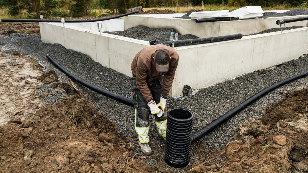

Salaojaputket ja asennus
Salaojaputkeksi suositellaan ulkohalkaisijaltaan 110-millistä tuplasalaojaputkea, jossa on kaksinkertainen seinämä. Sileä sisäpinta tehostaa virtausta ja aallotettu ulkokuori antaa suuren kuormituslujuuden. Suorat putket asettuvat tarkasti haluttuun kaltevuuteen ilman tukkeutumisherkkiä "taskuja".
Peltosalaojituksessa käytettäviä PVC-muovisia, ohuita "kurkkuputkia" ei suositella rakennusten salaojitukseen.
Salaojat asennetaan vettä hyvin läpäisevän salaojituskerroksen, salaojasoran sisään. Kaivannon pohjalle levitetään aluksi noin 10 cm:n kerros salaojasoraa. Sen pinta tasoitetaan putken vieton mukaiseen kaltevuuteen (> 5 mm/m) ja poljetaan tiiviiksi.
Putket asennetaan paikalleen ja peitetään salaojasoralla. Myös putkien sivuille levitetty sora tiivistetään. Kaivannon lopputäyttöön käytetään yleensä kaivuumaata, josta kivet on poimittu pois. Perusmuurin vieressä vettä läpäisevä kerros jatkuu lähes maan pinnalle asti. Jos rakennuksessa on maan pinnan alapuolella sijaitsevia tiloja, perusmuurin ulkopuolen vesieristyksestä on huolehdittava.
Pintarakenteiden avulla vähennetään sadevesien imeytymistä perustuksen viereen. Pintamaa ja sen alle levitetty tiivis maakerros tai muovikalvo tehdään talosta poispäin viettäväksi. Suositeltava vähimmäiskaltevuus on 1:50.
Routaeristyslevyt suojaavat niin perusmaata kuin talon perustusta ja kuivatusputkistoa jäätymiseltä. Perusmaan sekoittuminen karkeaan salaojasoraan estetään tarvittaessa suodatinkankaalla tai -soralla.
Salaojan tarkastuskaivot
Salaojan tarkastuskaivot toimivat huoltopisteinä, joiden kautta salaojat voi tarvittaessa huuhdella. Kaivo tarvitaan vain joka toisessa nurkkakohdassa, koska kustakin kaivosta voidaan huoltaa sekä tuleva että lähtevä putkiosuus.

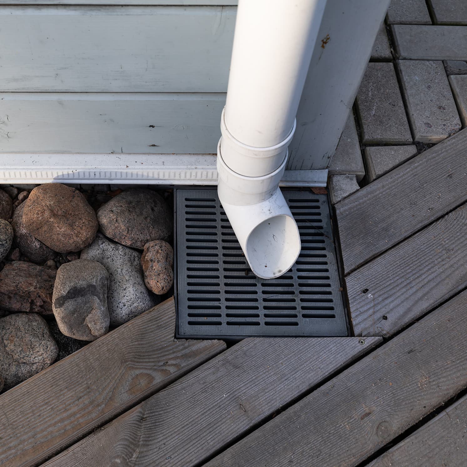

Sadevesiviemärit ja asentaminen
Pientalon katolta valuu vuosittain keskimäärin 50-100 m3 sade- ja sulamisvesiä, joita ei saa johtaa salaojaan. Jos näin tehtäisiin, rankkasateella täyttyvät salaojat alkaisivat työntää vettä talon perustuksiin, eli putkisto toimisi juuri päinvastoin kuin pitäisi.
<p data-block-key="apnyz">Sadevesiputken sijoittaminen.</p>
Rännikaivo
Sadevesiviemäriksi asennettava 110-muoviputki on em. salaojan tapaan sisältä sileä ja päältä aallotettu PEH-putki. Työn helpottamiseksi salaoja- ja sadevesiputket kannattaa yleensä sijoittaa rinnakkain samalle arinalle ja samaan kaltevuuteen, min. 5 mm/m. Jos perusmuuri on korkea ja salaoja syvällä, sadevesiviemäri voidaan sijoittaa ylemmäksi.
Painumien ehkäisemiseksi täyttömaa putken alla on silloin tiivistettävä erityisen huolellisesti. Sadevesikourujen syöksytorven kohdalla sadevesiviemäri nostetaan lähelle maan pintaa. Sen päähän, heti syöksytorven alle, asennetaan rännikaivo, joka toimii roskien erottimena ja putkiston huoltoaukkona.
Pihan kuivattaminen
Piha-alueella ja ajotiellä virtaavat sade- ja sulamisvedet ohjataan kallistusten avulla Siiviläkannelliseen sadevesikaivoon, joka puolestaan liitetään perusvesikaivoon. Sadevesikaivo tehdään 315 -kaivosta poraamalla sen kannen syvennykset auki.
Muovinen kaivon kansi ei ole tarkoitettu autoliikenteen alle, mikä pitää ottaa huomioon kaivon paikkaa valittaessa. Liikennöidylle piha-alueelle sopii valurautainen kansisto, jonka kuormituskestävyys on 40 tn.
<p data-block-key="9gkjo">Rännikaivo.</p>
Rännikaivo.
